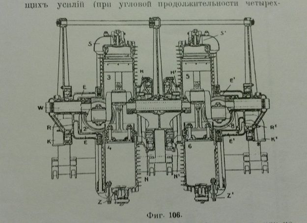

Как Вы думаете, эта хрень похожа хотя бы на опытный макет?
Этот "опытный макет" был изготовлен мелкой партией (около 20 шт.), установлен на самолёт "воздухоплавательное судно", и даже был описан Балдином как пример двигателя ротативного типа наряду с "Гномом" :STUPID

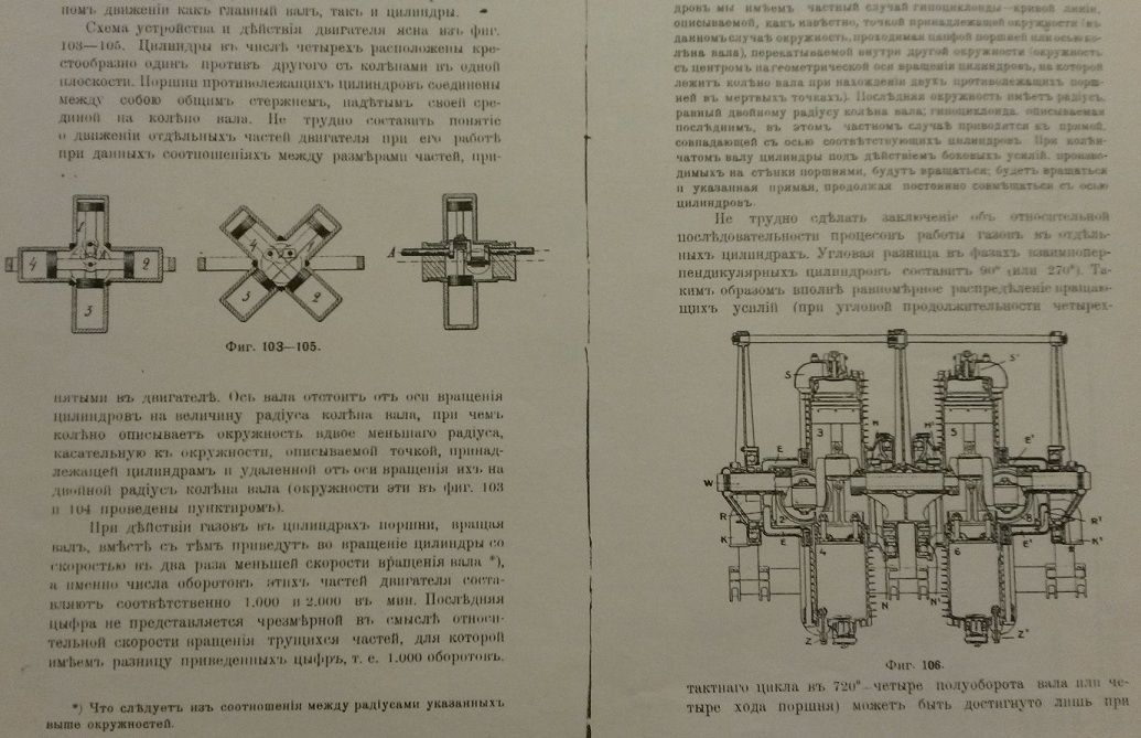

И вот страница из Балдина с описанием работы схемы двигателя.
    115,6 КБ · Просмотры: 142

Их оси установлены с эксцентриситетом в 1/4 хода поршня
Вот там и есть кривошип  :STUPID
Я Вам об этом и говорил. Потом ответьте на простой вопрос - как хоть что ни будь полезное получить от такого мотора?
Наружный корпус, (который показан так скромно) неподвижен, толку от него никакого, а от вращающегося блока, кроме тепла ничего не получить. ;D
Чем занимался этот двигатель на работе?! ;D

В обычном двигателе КШМ тоже есть кривошип, с которого снимается нагрузка. И здесь снимается нагрузка с кривошипа, выполненного в виде   цельного коленвала, и, удивительно, все работают и кого-то возят.
Ну Вы же видите (на 103-105), что КВ не может передавать нагрузку, так как он не концентричен.
Что бы с него ее снять, нужен еще кривошип, которого на схеме нет.
Вращение можно снять с блока только ремнем или цепью.

Для снятия нагрузки с вала Бурлета дополнительный кривошип не нужен.  Вал вращается с угловой скоростью в 2 раза больше скорости вращения   блока цилиндров. Если снимать с вала,  то вероятно и возможны заклинивания.  Поэтому я и думал снимать нагрузку с блока цепью или шестеренками.

Андрей Миллер,  что Вас так заклинило?  Есть у Бурлета выходной вал и на рисунках и на фото -  это продолжение коленвала.  Например на фото,  выложенным Соседом Николаичем в ответе 12542 муфта выходного вала справо,  на чертеже снимка из книги в ответе 12548 вал помечен буквой W.  И вал выходит из неподвижной рамы в обе стороны. Да,  он не по центру блока цилиндров,  за счет смещения на 1/4 хода поршня он и вращается.

ответе 12548 вал помечен буквой W.И вал выходит из неподвижной рамы в обе стороны.
Это ВАс заклинило. Вал выходит в обе стороны и совершает орбитальное движение. Кому это нужно? Вы винт или редуктор на это поставите?
Рисовальщики Бурлета и не собирались от этого "вала" ничего отводить - получается совсем глупо ;D
Они берут момент только с блока, но у двигателя Фармана можно винт поставить сразу на блок, а здесь он еще вращается в неподвижном корпусе. Поэтому нужна еще передача - цепь, ремень и тд..

Я скопировал только для того,  чтоб Вы не могли удалить сообщение после того,  как разберетесь,  поймете,  как это работало.  Я последний раз скажу,  что вал просто вращался (не планетарно) в подшипниках неподвижной рамы.  Кстати: рама у других двс на раму не похожа,  а здесь конкретно -  рама.

"Гном" - это обращённая схема поршневой звезды аж из 7-ми (и более) цилиндров. Бурлет - 4-х или 8 цилинровый, в 2 или четыре раза длиннее, соответственно, тяжелее, раза в три при той же мощности. Больший ресурс или большие обороты тогда не были конвертированы в вес, что и определило использование "Гнома".

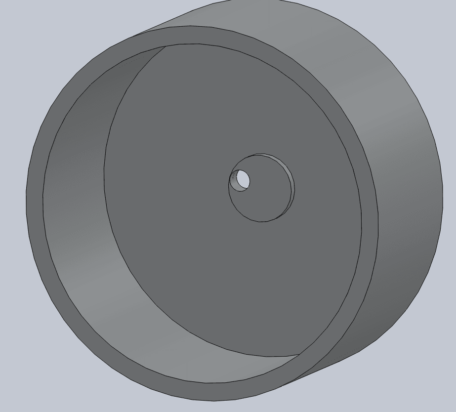

Андрей Миллер, Ваша кошка совсем расслабилась. Вы даже попытки не предприняли понять, как в обращённом БШМ коленвал опирается на опоры в НЕПОДВИЖНОМ корпусе (она же рама), и вращается только вокруг своей оси, и никакого орбитального движения.
    31,6 КБ · Просмотры: 164
Я последний раз скажу,что вал просто вращался (не планетарно) в подшипниках неподвижной рамы.Кстати: рама у других двс на раму не похожа,а здесь конкретно -рама.
Сосед, Вам отвечать не буду - бесполезно. Кстати, а почему такой маленький рисунок?! ;D

Пост 12 548. В неподвижной "раме" стоят шарикоподшипники большого диаметра. Проведите ось вращения этих подшипников. Она совпадает с осями шеек КВ? Нет.
Может ли КВ просто вращаться в "раме"? Тоже нет. 🙂
Все остальное объяснять бессмысленно...
