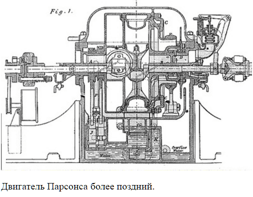

В дв. по схеме Парсона блок цилиндров, коленвал - неразрезной (особо подчёркиваю для А. Миллера), и поршни -  ВСЕ эти компоненты ВРАЩАЮТСЯ. Поэтому  Ваше милое утверждение 1 неверно. Утверждение 2 верно

Нет в  Бурлете кривошипов, там нормальный неразрезной коленвал, правда, неполноопорный, а мощность снимается с коленвала безо всяких проблем БШМ с синхронизаторами. Кривошипы с синхронизаторами возникают только у Баландина.

Очень сомневаюсь, что не было бы проблем с таким тонким и рахитичным КВ. Он даже на Figе 1 смотрится страшно. 🙂

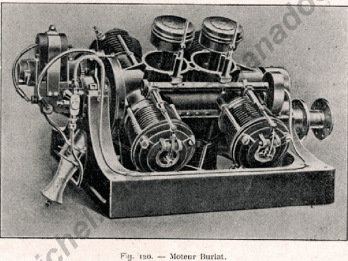

Вот какой-то 8-мицилиндровый Бьюрлет.
У него входные клапаны расположены в поршнях, выходные - в головке, топливная смесь подавалась через блок цилиндров.

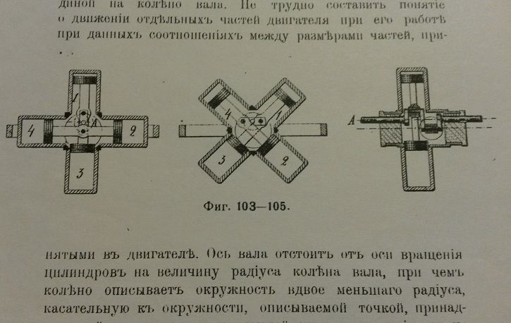

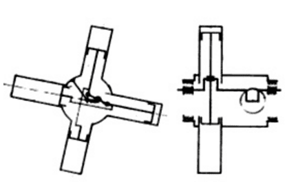

ткните, любезный, пальчиком на кривошипы,
Ну а как по Вашему вращается КВ? В воздухе?
Он стоит то с эксцентриситетом!
Если по мысли автора в воздухе  ;D (чего исключить нельзя, в патентах такого "добра" навалом), то как тогда снимается мощность?
ВНИМАТЕЛЬНО смотрим на третий рисунок: коленвал опирается на НЕПОДВИЖНУЮ опору, на которую также опирается и блок цилиндров. Их оси установлены с эксцентриситетом в 1/4 хода поршня. :STUPID
