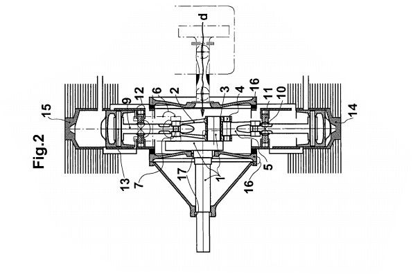

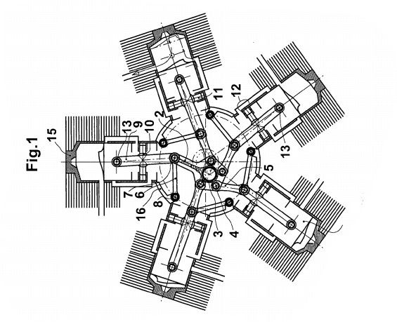

А вот такой немецкий двухтактный модельный моторчик можно отнести к бесшатунным 🙂 ??? Или многошатунным. От боковых усилий можно избавиться проще и сердитее...

А вот такой немецкий двухтактный модельный моторчик можно отнести к бесшатунным Улыбка ??? Или многошатунным. От боковых усилий можно избавиться проще и сердитее...
   Какой же это бесшатунник, если в центральной части выстроились "звездой" шатуны. Такую схему механизма можно было бы назвать КШМ с разгрузкой поршня. Боковые коромысла берут на себя большую часть реактивного момента двигателя. На поршнях остаются небольшие составляющие боковых сил, что конечно же улучшает условия работы поршней и колец и увеличивают ресурс этих деталей. Двигатель двухтактный и там предусмотрена толстая подвижная стенка продувочного насоса под поршнем с проходом штока-шатуна через сферический подшипник. Узкое место этого двигателя.
Кроме того, как двухтактник, двигатель может быть с четным числом цилиндров.
Четырехтактником он был бы значительно меньше по площади миделевого сечения.

Конечно я прикалываюсь 🙂 В данной ветке хотелось бы меньше ругаться, а больше говорить о технических реализациях конструкторских задач. К примеру конструкция в #13061 вполне решает основную задачу БШМ, особенно для малогабаритной техники.
