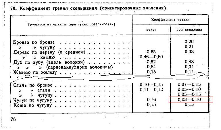

...Итак, выяснилось, что "профильные специалисты" ничего в них не понимают. Правда ничего они не понимают и в КШМах.
Взять хотя бы то, как они  реагируют на "полусухое" трение тронка поршня КШМотора.
До болтунов даже не доходит, что дело то там собственно не в самом трении! Полусухое трение плохо не тем, что там коэффициент трения 0,1 (а в гидродинамическом - 0,01), а тем что там нет демпфирующего действия.
Господин "грамотей", показатель 0.1 относится к сухому трению, а не к полусухому, это первое. Втрое, тронк поршня, который передает только 15% нагрузки на боковую стенку, вместо как минимум 100% в БСМ, даже при наличии песка в кинематической паре вместо масла, будет иметь теже механические потери  что и крейцкопф, который обязательно должен  быть вывешенным над своей поверхностью на масляной подушке.
