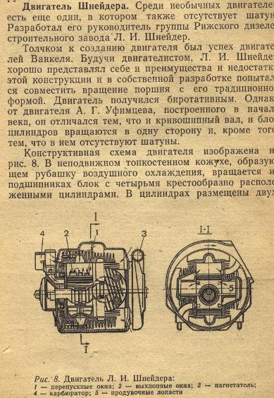

Я нарисовал звезду с шатунами особой формы, проходящими через хитро профилированные щели и максимально уменьшил объём картера. Сзади поставил газораспределительный дисковый механизм. Должно работать  😀
Все это придется делать на уровне "оружейной точности".
Работать как то будет.
Вполне возможно, если поставить вытеснители на КВ, то  такое "уплотнение" может и не понадобиться....
Кстати, были рядные двухтактные Трабанты и Вартбурги...
Там все было решено....
