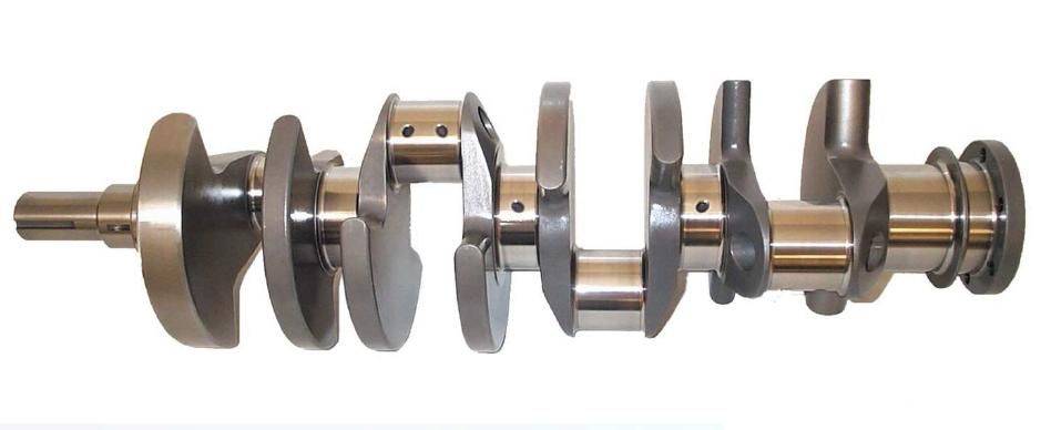

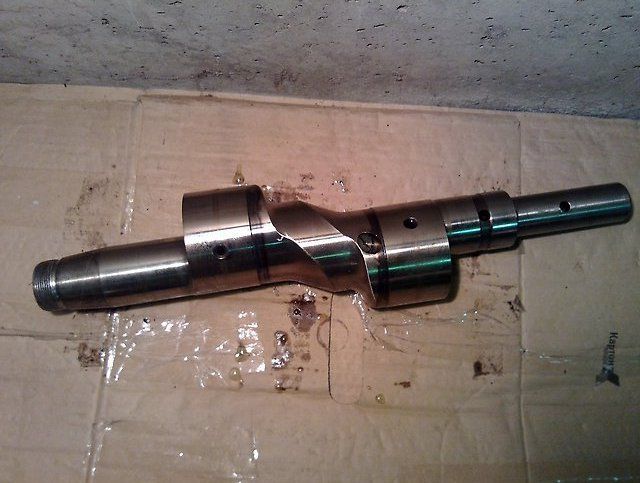

   Кто-нибудь, еще верит в сказку о консольных шейках, кроме вышеупёрнутых граждан - Миллера и Ворогушина, они даже не отличают рабочие ( коренные али мотылёвые ) шейки, от шеек, которые служат для синхронизации с распредвалом, или привода вспомогательных агрегатов. Для них, подозреваю, всё едино, что вес, что масса... . Посмотрим вместе на колено, что в приложении 1, где тут висят консольные шатуны, да на консольных шейках.???   "Нэту оных, и ныкогда нэ было".  Что сказать, налицо прогрессирующий катаболизм. Рановато. Или в приложении 2 вал от РПД, даже слепому видно, на какое утолщение вала приходится идти, в силу невозможности поставить промежуточную опорную шейку.
    Мы уже выяснили, что наши оппоненты доводов не слышат, ну тогда для всех остальных. Практически все тронковые ДВС выполнены полноопорными, а те из них, которые не имеют даже одну мотылевую (коренную) шейку между соседними цилиндрами служат в 1.5-2 раза меньше по времени. К этому нас и призывает Ворогушин. Лет 70 назад такие двигатели еще выпускали, но потом перестали, а последним из двухтактных, которые висят на двух шейках, вместо трех был РМЗ-640.  Я много лет занимался ремонтом, и  приходилось наблюдать, когда при капремонте двигателя вытаскиваешь колено, снимаешь мотылевые (коренные) вкладыши, а под ними деформированные постели блока и крышек. Проверяется легко, голым пальцем проводишь по периметру, если кожа на пальце надрезается, как от бритвы, значит нужно постели блока в сборе растачивать заново. А такое, на каждой третьей машине. И это при полноопорном вале, а что было бы, если бы там висели консольные шейки  ... .
