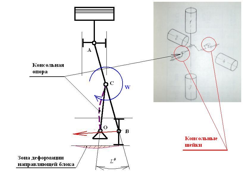

По поводу консолей. По ходу, во время учебного процесса по курсам ТМ, ТММ и сопромата ты пил пиво. Ты не помнишь даже "детское" правило механики, "нет зазора, нет движенья". Вообще, с нашей стороны, глупо объяснять сектанту что либо.
    41,8 КБ · Просмотры: 129
..Во во вторых и главное - в БСМ нет консольных валов!
А это что?
А это кривошип, который работает вместе с КВ!
Они и образуют замкнутую П-образуную схему распределения нагрузок!
Может вам очки надеть? :-/
У Вас Миллер, видимо короткое замыкание, раз вы не понимаете элементарных вещей. Консольная шейка принимает на себя 50% газовых сил, не хило. И на что она у вас замкнута, на какой П-образный профиль, если ШЕЙКА КОНСОЛЬНАЯ !!!
Я не знаю, стоит ли говорить, что здесь есть только тангенциальные , то есть вращающие, (а не изгибающие) нагрузки. Просто, как я убедился на этой ветке, мозги у вас не работают, поэтому и не знаю стоит ли... ;D

В БСМ,слабые звенья - опорные консольные шейки
Игорь Петрович, ты не прав. Вот Андрюша, мне уже как-то объяснял, что нет в БСМ консолей. Он специалист, ему я верю.
Правильно, нужно понять, что двигатель в разобранном виде не работает.  😀
Ну так уж повелось... :-?
В собранном двигатели есть такие странные поверхности - сопрягаемые... 🙂
Через них осуществляется взаимодействия разных деталей и сборок, которые приводят к работе двигателя.
Если посмотреть пост 13243, выложенный болтуном №1, то обозначенные там как консольные шейки, на самом деле являются опорными и они сопрягаются с кривошипами через подшипники. Подшипники, как известно всем, кроме болтунов , передают вращение и нагрузки разного вида и направления - радиальные, осевые и тд.
Эти подшипники и замыкают консоли опорных шеек КВ БСМ.
Все нагрузки, которые передаются на опорные шейки КВ воспринимаются ими. В собранном механизме БСМ никаких консолей нет, как и в КШМ.
Можно поставить вопрос о способности подшипников кривошипов обеспечить такие нагрузки и обороты.
Опыт конструкторов БСМ показывают, что могут.
Хотя предела совершенству  и здесь нет.
