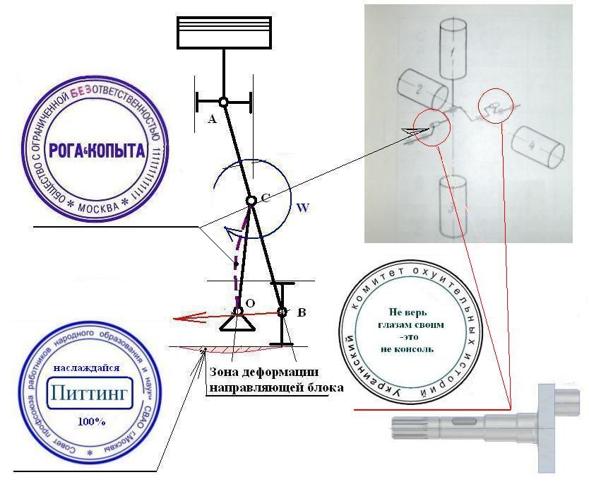

И здесь всё верно, никому не приходит в голову толкать зубчатые пары для изжовывания в  БСМ. а для вас и миллера, сё уже нарисовано в картинках, лучше ещё раз увидеть, чем сто раз написать.  ;D

Господа, оказывается две сопряженные детали в виде буквы П - это  консоль! 😀

Господа, оказывается две сопряженные детали в виде буквы П - это  консоль!  !
   Читаю, и у меня нет слов от вашей вопиющей безграмотности, а еще на конференции по ДВС ходите, стыдоба.
   Каждая сопрягаемая деталь, Миллер, имеет свою собственную траекторию движения, опирается на свои собственные подшипники, имеет собственную кристаллическую структуру металла (металл,это не кусок резины !!!). Если вы, сварите сопрягаемые детали между собой, то это будет уже одна "общая" деталь, с П-образным профилем, или с каким угодно любым другим профилем. В противном случае, консольные детали сопрягаются между собой через разделительный масляный слой, в котором тоже есть зазоры. Так вот, в пределах этого зазора деталь можно согнуть, или сдеформировать, а "наклонившись", такой деформированный элемент будет иметь другие допуски и другие посадки, создаст перенапряжение в кристаллической структуре тела детали. Сопрягаемые детали могут заклиниться между собой, произойти затир выходных кромок и их развальцевание. Вращающаяся деталь начнет демпфировать в пределах допустимого, а дальше, она ломается, как и ломаются по самому толстому сечению коленчатые валы, которые не могут испытывать сильные крутильные колебания без специальных демпферов.
