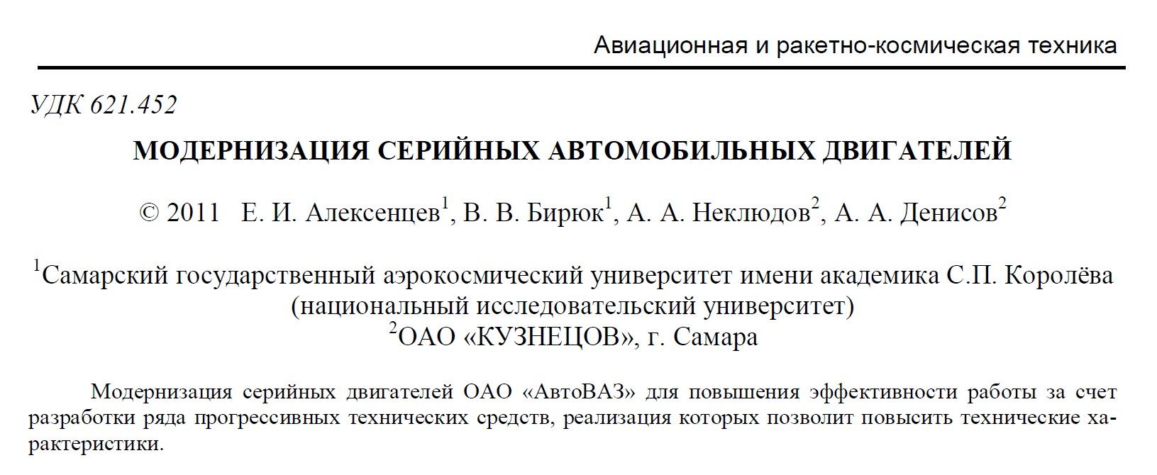

Я обещал сегодня выложить рисунки вот из этой статьи:
Уточнение  - это статья не сотрудников ВАЗа, а ученых Самарского университета, проделавших научную работу по договору с ВАЗ.
Опубликовано: Вестник Самарского государственного аэрокосмического университета, №3(27), 2011г.
Модернизация рассмотрена применительно к двигателю ВАЗ-21116

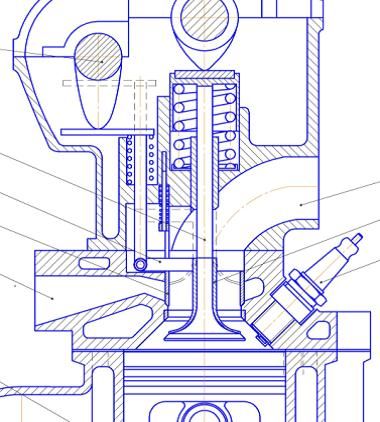

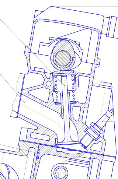

Первые два рисунка посвящены модернизации ГРМ в одноклапанную схему:
    58,4 КБ · Просмотры: 129
    39,2 КБ · Просмотры: 124

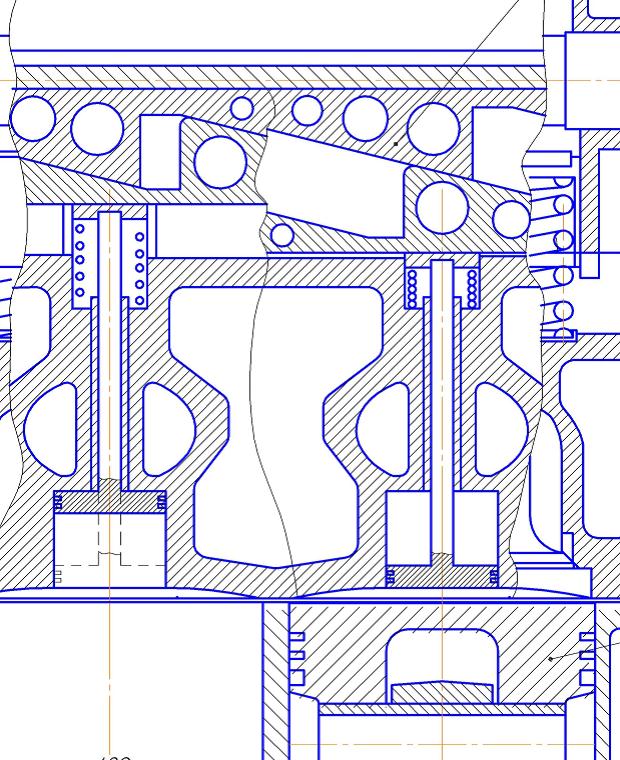

Дополнительно к первоочередным разработкам авторами были предложены другие технические решения по совершенствованию конструкции серийных двигателей, в том числе:
– золотниковый механизм газораспределения вместо клапанного;
– бесшатунный механизм преобразования возвратно–поступательного движения во вращательное вместо кривошипно–шатунного;
– система регенерации тепла выхлопных газов;
– система дополнительного расширения выхлопных газов.

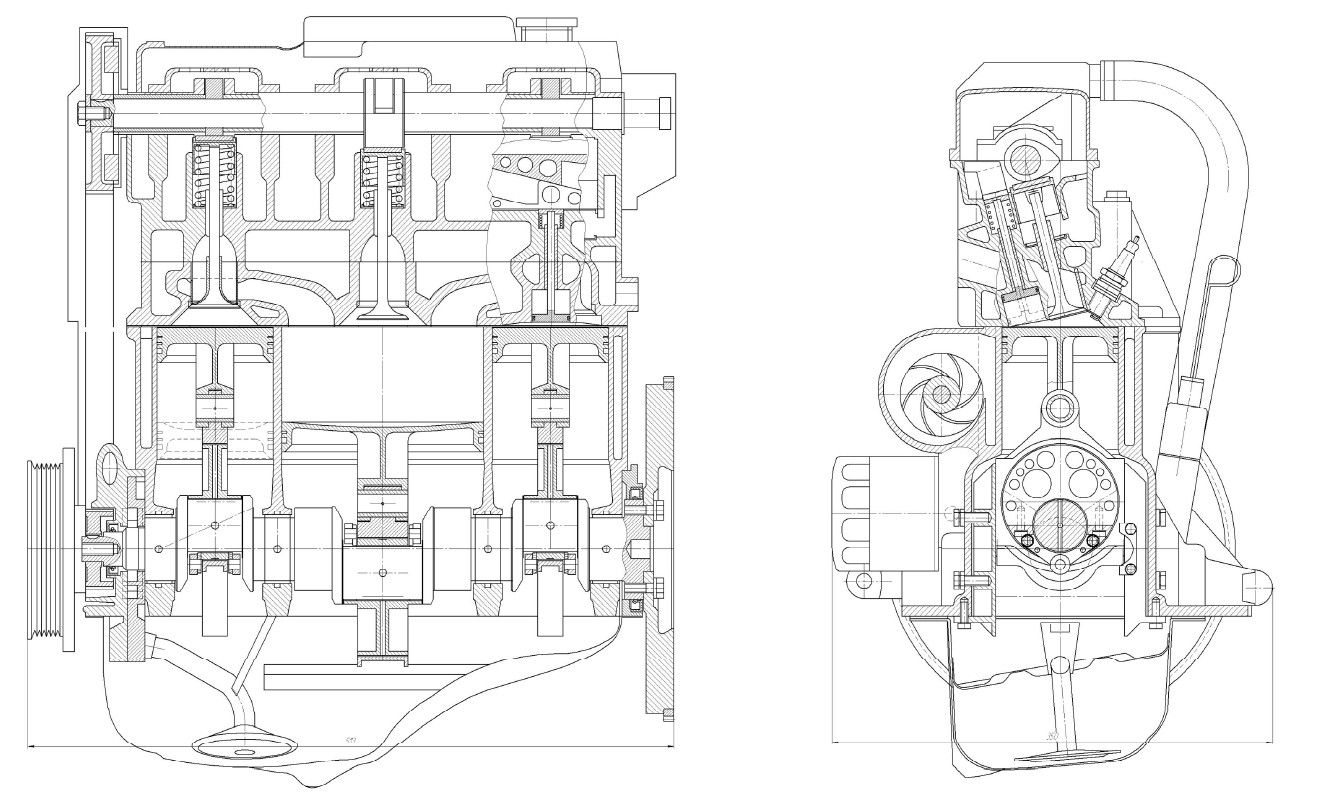

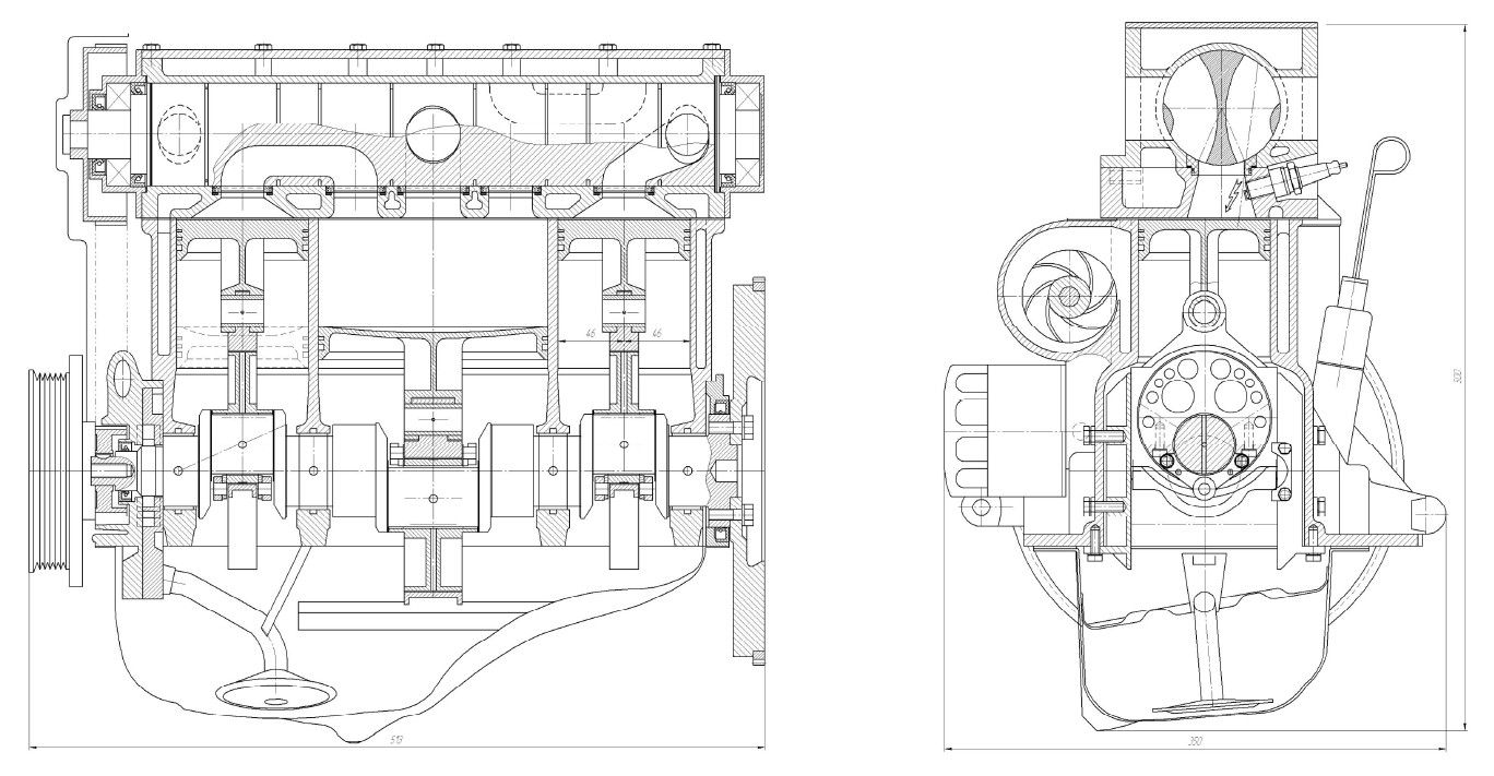

ВАЗ с БСМ выглядит так:
    155,5 КБ · Просмотры: 128
Утверждается, что суммарные осредненные значения параметров разработанных технических устройств позволят повысить эффективность работы серийного двигателя на 15-18% за счет повышения удельной мощности и снижения расхода топлива.
