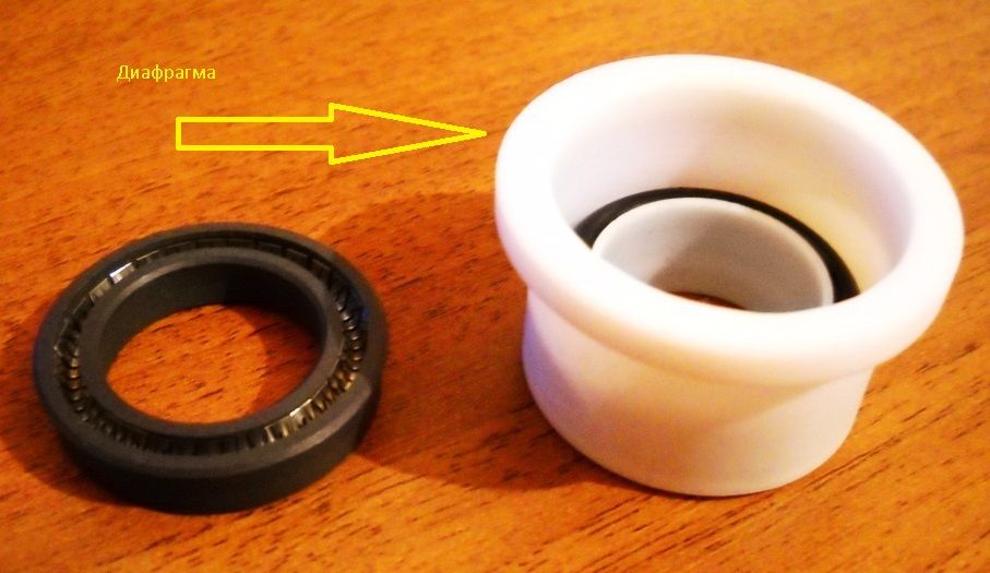

А что может сказать "RVD"  о виртуальной возможности применения подобного сворачиваемого уплотнения для уплотнения штоков двигателя Владимира Илларионовича -"Cloud"
Вы невнимательны - она перед Вами.  😱
Возможно это немного не то, что имел ввиду "RVD", так как он возможно скорее всего имел ввиду  "сворачиваемое диафрагменное уплотнение типа "скатывающийся чулок".
Да, ладно  🙁
Ну тогда обращайтесь к нему.
...не применимо  :~~)
Все это сказки - с чулками и пластиками. Сделайте кольца и забудьте о проблеме. Сначала можно поставить и разжимные кольца от малоразмерного ДВС. Самые маленькие, что я держал в руках - 32 мм. В двухтактных БСМоторах поршни высокие (в отличии от четырехтактных), можно уплотнение "спрятать" под поршень и жить долго и счастливо... 🙂

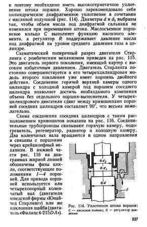

Сдались Вам эти Стирлинги:есть 2 пособия авторы Ридер и Уокер вроде Вы их смотрели?: в Стирлинге куча теплообменников они сложнее ДВС конструктивно.
Скатывающийся чулок это все же экзотичное уплотнение.
Для дешевого малоразмерного стирлинга на воздухе такие манжеты из фторопласта, что показаны выше -  идеальны.
Мне лично непонятно, у "cloud" "диафрагма" визуально похоже на фторопластовый стакан, разве оный может совершать миллионы циклов на сгибание-разгибание? а в стирлинге, если мне не изменяет память, диафрагма выполнена из металла, а не из резины.
Да, и вообще, Стирлинги не строят потому, что даже если перенести этот тип двигателя на конвеер, по стоимости он будет вдвое выше, чем сопоставимый с ним ДВС. Экономичность кстати Стирлинга, не выше, чем у Дизеля.
Стакан с воротником вовнутрь. А воротник с обжимкой - помним про холоднотекучесть фторопласта.
Точно не может, потому он не сгибается-разгибается. Шток просто скользит по внутренней поверхности "воротника".
Это слишком смело, если к пластикам относить тефлон.
Но мне нужны были 18 мм.  :-?
Про них можно сразу забыть. Манжеты из PTFE - очень неплохо себя чувствуют в моем моторе. Кстати, Владимир Александрович навел на австрийскую фирму SEAL, которая успешно работает в России, Украине и других странах.
