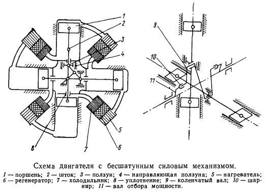

Посмотрите на картинку патента. Головное специализированное конструкторское бюро по двигателям средней мощности как и университетские "герои" с ВАЗовской модификацией рисуют бесшатунный двигатель без спаренного эксцентрика и ползуна с поперечными направляющими и вдобавок вводят разрезной КВ без соединительного вала с парами синхронизирующих шестерен.
  Ну как можно воспринимать таких двигателистов? Что они там насоздавали у себя в КБ?
Да всё ерунда...
а вот игольчатые подшипники у них проживут пару часов даже при соединительном вале и прочих правильностях...

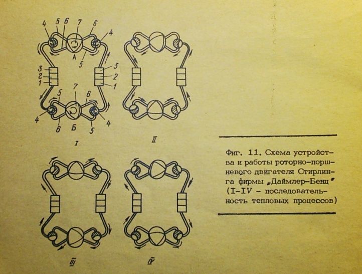

Вот еще одна схемка по Стирлингу, как и обещал когда-то. Это лучше чем пустой трёп.
    63,4 КБ · Просмотры: 232

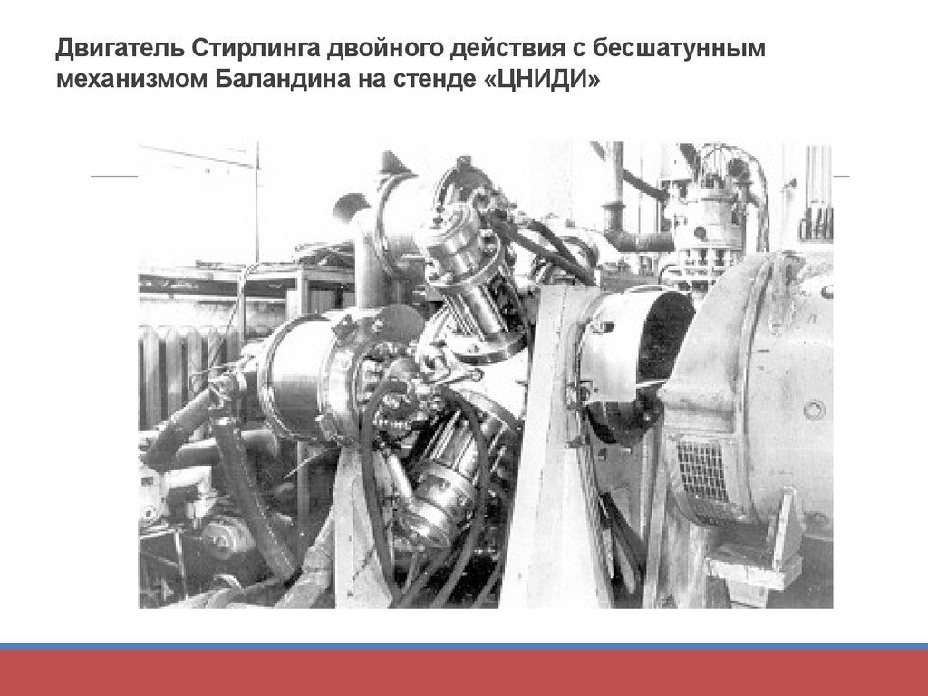

А здесь тот самый Стирлинг с бесшатунным механизмом, который испытывался в ЦНИДИ.
Что-то уж очень много железа. Больше похоже на лабораторную установку.
    108,2 КБ · Просмотры: 201
