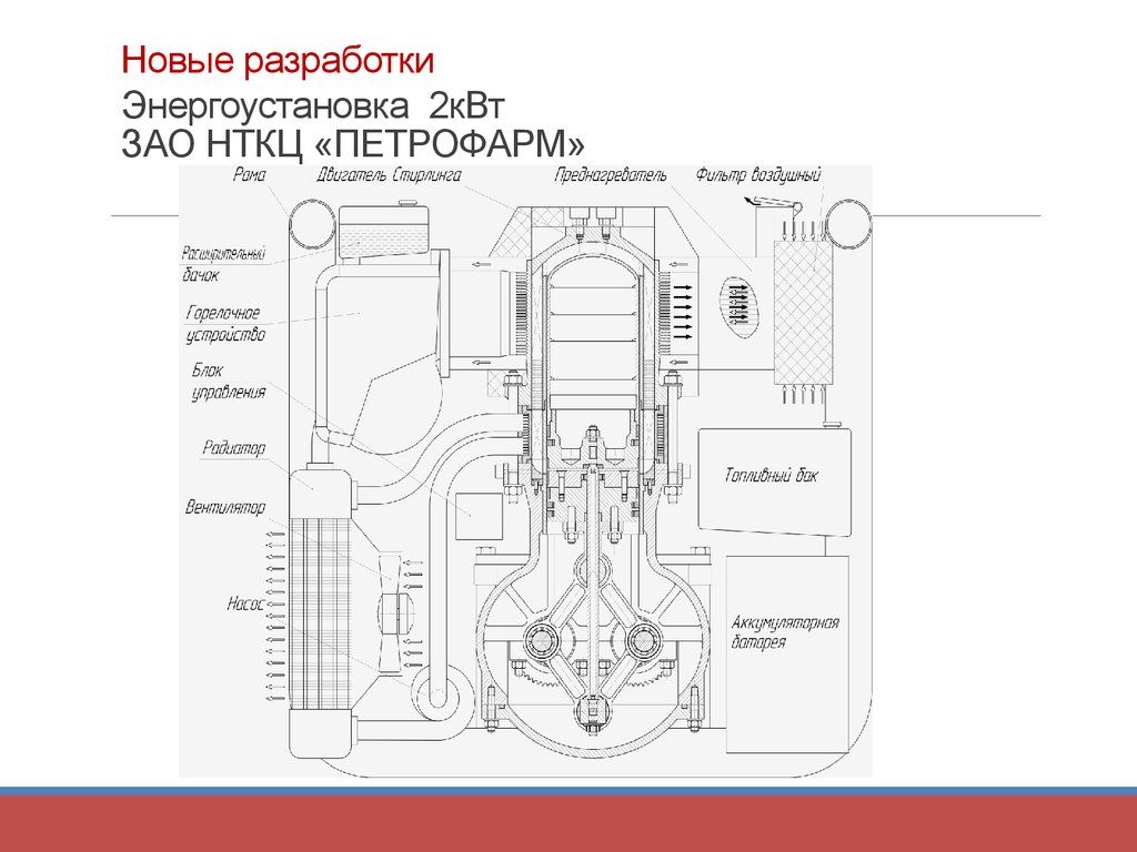

Еще один Стирлинг в разрезе, но уже не бесшатунный

Еще одна схема двигателя Стирлинга с БСМ
В приведенной Владимиром Александровичем схеме Стирлинга с бесшатунным механизмом уже можно наблюдать ползуны, в отличие от предыдущей схемы, представленной форумчанином "RVD". Склонен считать, что в двигателях с внешним и внутренним подводом теплоты,  использующем цилиндры и двусторонние поршни - БСМ является наиболее оптимальной безальтернативной схемой преобразования движения, и что КШМ - просто "не вписывается" по определению!
        В тоже время надо признать, что рабочий процесс стирлинга, хоть и запатентован в 1816 году (двести лет назад) и имел в свое время (как и БСМ в паровых машинах) бурное развитие и "упадок" - до настоящего времени  имеет ограниченное "хождение" по причине весьма сложного математического расчета оптимальных весьма критичных конструктивных соотношений,  определяющих эффективность! А имеющиеся модели расчета стирлингов, в которые Западом вложены огромные деньги, являются коммерческой тайной зарубежных фирм и нам - не доступны.

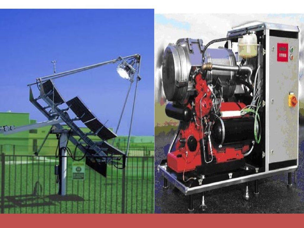

А здесь тот самый Стирлинг с бесшатунным механизмом, который испытывался в ЦНИДИ.
Что-то уж очень много железа. Больше похоже на лабораторную установку.
Да, именно это фото и показывали на конференции...

Владимир Александрович, конференция все та же "Морская энергетика" 2016 года:
Было показано известное фото этой установки и докладчик выразил сожаление о том что установку не довели.
Вот и все...

...Было показано известное фото этой установки и докладчик выразил сожаление о том что установку не довели. Вот и все...
  Это всё, или почти всё, делалось в отделе "рабочих процессов" (отдел 15) где я и работал. Все Стирлинги строились для защиты чьих то диссертаций, не более того. А выражение "не довели", означает лишь то, что кто-то не успел дописать докторскую. Так что Миллер можешь выбросить свои вырезки из книг и газет, они ничего не значат. Я все двигатели видел, в том числе с ромбическим приводом, и даже в тот момент, когда он(и) уже под ногами валялись, готовые к сдаче в металлолом. Хотел выкупить, но не дали.
