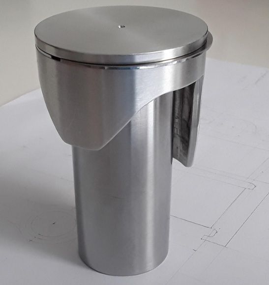

Только с выступом поршня не в глубь головки цилиндра,  а с цилиндрическим выступом головки в поршень.

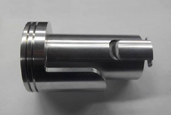

Будет приблизительно так (деталь не моя). Внешняя часть алюминий. Внутренняя трубка стальная (пока по длине не обрезана), работает и для уплотнения и для передачи нагрузок. Цилиндры и коленвалы стандартные.
    21,3 КБ · Просмотры: 146

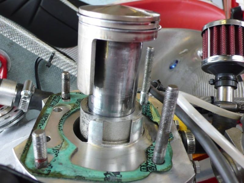

Пробка с поршневым пальцем изнутри на мелкой резьбе.

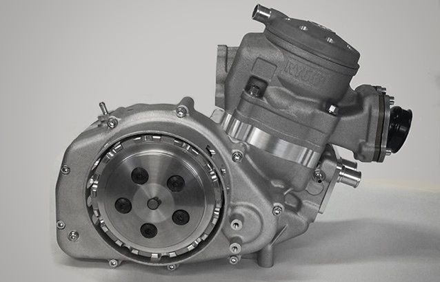

На двигателях картов Ругер делают по другому вот фото, как не понял.
Походу крышечка декоративная, а поршневый палец крепится за противоположную стенку и еще както.
Эти 125 кубовые моторы кратковременно выдают до 70лс на 30000 об мин!!!

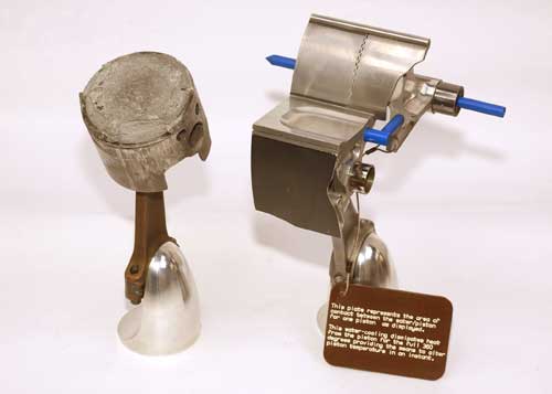

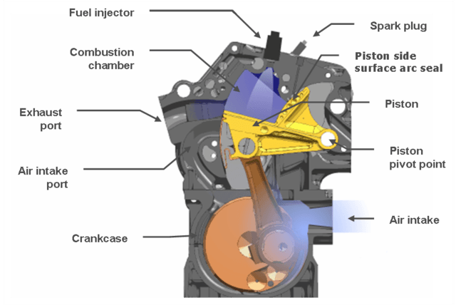

Вот ещё одно
- техническое решение как полностью исключить трение об стенки
- авиационный моторчик на этом принципе.
- двухтактный
Качающиеся поршни водоохлаждаемые

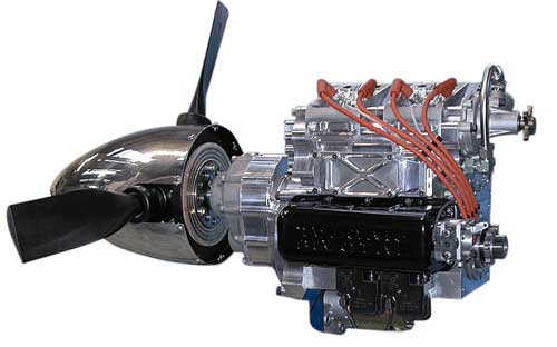

   С этим трудно не согласится. Можно только порадоваться, что у Владимира Илларионовича появились осязаемые планы на новые разработки. Значит возникли реальные условия для их реализации. Предполагаю, что кроме варианта с воздушным рассматривается и схема с жидкостным охлаждением. Сейчас уже много таких ЦПГ на рынке появилось.
Оба варианта рассматриваются, 3D модели почти готовы. Что же касается возможностей, то они остались прежними. Давлеет больше фактор времени, мы не становимся моложе. Поэтому нужно спешить не торопясь .
   Замечательно! Я думаю, с учетом ранее полученного опыта, стоит попытаться создать бесшатунный двигатель, пригодный для установки на ЛА. Для этого желательно заложить взлетную мощность в интервале 80-120л.с. без сильного форсирования, чтобы ресурс стал привлекательным по сравнению с ДВС, использующим КШМ.
Безусловно я ничего не навязываю. У автора разработки скорее всего есть свои предпочтения, а они привязаны к имеющимся в продаже недорогим ЦПГ. Уход по мощности в более высокий интервал потребует приобретения ЦПГ класса, применяемого на квадроциклах и снегоходах, которые значительно дороже по цене.
