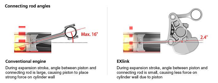

3. На мультике СЕРИЙНЫЙ мотор Хонды 2011 года по циклу Аткинсона.
[media]https://www.youtube.com/watch?v=iX-KB-F7r68[/media]
Здесь всё понятно. Степень расширения в 1,4 раза выше степени сжатия, а это и экономия бензина и тихий выхлоп. При половине хода поршня вниз максимальное отклонение от вертикали 2,4 градуса.

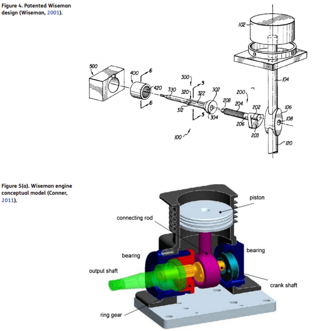

Импортная статья где сравнивается бесшатунный и шатунный двигатель одинаковой размерности.
    К сожалению, без точного перевода трудно дать детальную оценку приведенной статьи. Автор слишком молодой и неопытный в этом направлении. Статья больше похожа на пробу собственных сил в исследовательской работе. Это видно и по выбранной методике сравнения и проведения эксперимента. Причем, давно известно, что чем меньше кубатура двигателя, тем больше разброс экспериментальных данных и выше погрешности измерений. Масштабный фактор и обеспечение условий подобия оказывают значительное влияние. Поэтому делать далеко идущие выводы на подобном материале просто недопустимо.
По всей видимости это учебная работа, претендующая на научность, но не подтверждающая истины.
