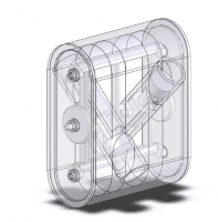

Впервые проявивший себя Леонид из Омска совсем недавно (март-апрель 2017 года) поместил и коротко описал на форуме по адресу http://www.chipmaker.ru/topic/192881/ свою идею нового БСМ (Рисунки ниже). Там же есть небольшое обсуждение. Предлагаю посмотреть и оценить. Есть ссылка на анимацию работы в исполнении по 3-му рисунку. Полезно для гимнастики ума.
Обалдеть! Зачем человек потратил столько времени?  :-?
Это даже не вопрос, а скорее ответ. И снова утверждение - зачем изобретать механизм, который заведомо более громоздкий, с бОльшим количеством недостатков и не имеющим преимуществ перед КШМ и бесшатунными механизмами Парсонса и Баландина. Автор наверняка это увидел на начальном этапе, но решил довести идею до логического завершения. Получил удовольствие, осталось получить поддержку окружения.
