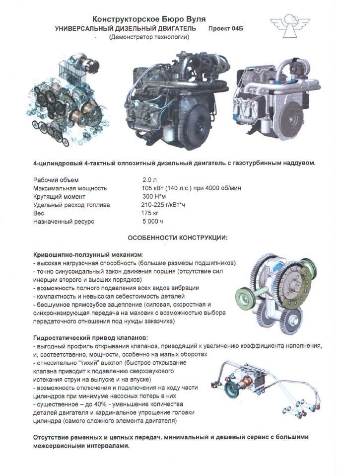

Выкладываю обещанные страницы проспекта КБ А.Вуля
Страница 1.
Здесь он представляет прежний свой дизельный бесшатунный даигатель как прототип.
    115,4 КБ · Просмотры: 110

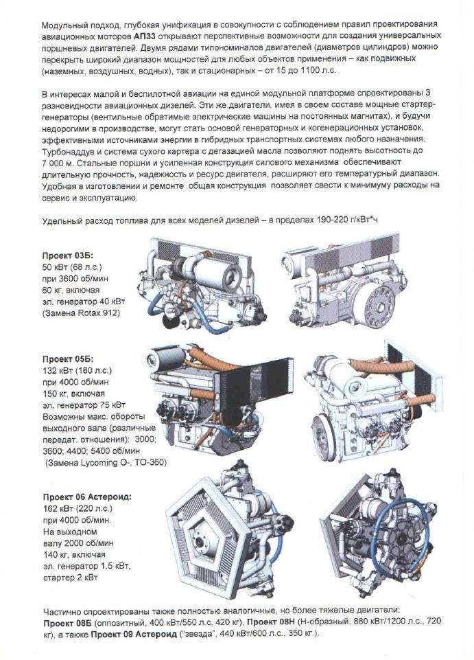

Страница 2.
Новые разработки.
Не пойму зачем такие мощные генераторы и почему они привязаны к турбине, на валу которой уже сидит центробежный компрессор. Откуда такая мощность у турбины?

Страница 2.
Новые разработки.
Проект 09 "Астероид", похоже многовальный. То есть приерно тоже самое что и у меня в 6цилиндровой звезде.
Только у меня валы симметричные, и РП с обеднением смеси.
а и разогнать его надо до 10 000 оборотов, и будет именно 35-36 сил...
