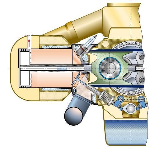

Владимир Александрович, не в порядке критики, а совета.
Тип механизма преобразования не обсуждаем, это может быть БСМ, кривошипно-кулисный или крейцкопфный механизмы, кому что нравится.
Двигатель 2-х тактный с прямоточно-клапанной продувкой, бензиновый с искровым зажиганием. Данная схема обладает одной неприятной особенностью. При 2-х тактном процессе сложно обеспечить приемлемый уровень охлаждения выпускных клапанов. 2-х тактные бензиновые двигатели с прямоточно-клапанной продувкой имеют высокую склонность к детонации или калильному зажиганию. Подобные работы уже велись как за рубежом так и у нас, ничего кроме "дикого геморроя" конструкторы не получили. Данная схема применяется только в дизелях. Пространственный кулачок управления продувочными клапанами будет не такой красивый, требуется обеспечить необходимое время-сечение.
Потребуется применение непосредственного впрыска топлива и отработки камеры сгорания, центральный шток добавляет только проблем. Впрыск топлива в продувочный ресивер чреват "отстрелом" ресивера в самый неподходящий момент.
Смазка цилиндра может выполнена в данной конструкции "напрогар" или лубрикаторного типа. С токсичностью у подобного двигателя будут большие проблемы.
Через шток необходимо организовывать прокачку масла для охлаждения иначе задиры гарантированы. Ну вообщем, как-то так.

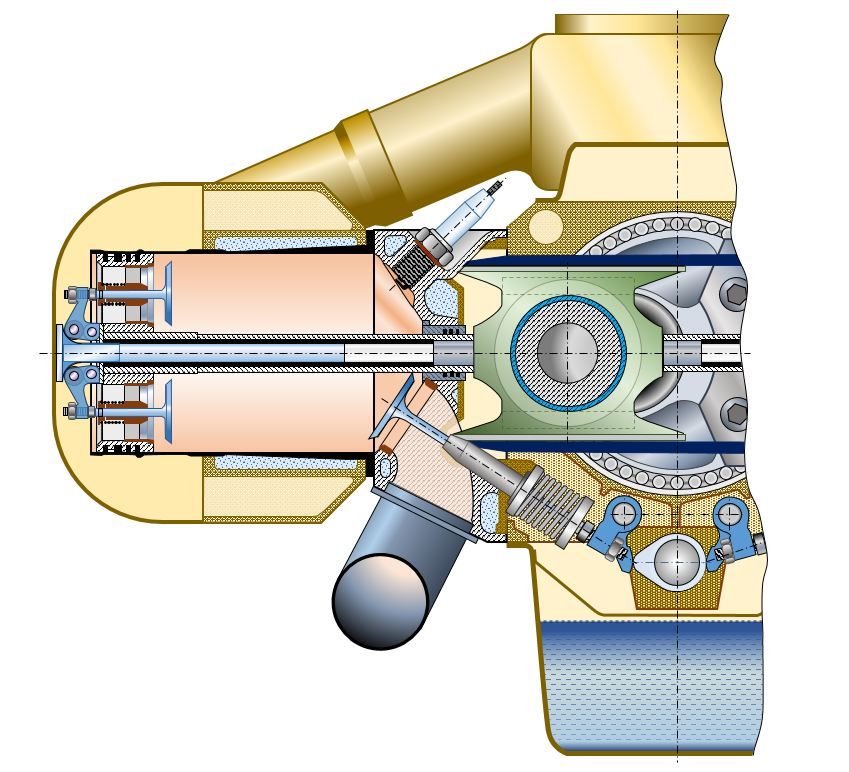

Ну раз здесь собрались конструктора "третьей категории",  есть смысл объяснить, что должно быть на рисунке,

Владимир Александрович, В Фаланге прямоточно - клапанная продувка.
Жертвы на которые здесь пошли, что бы улучшить условия работы поршня и колец  на мой взгляд не оправданы. Почему.
Впускные окна при таком типе продувки делаются в виде множества небольших отверстий по которым поршневые кольца работают не хуже, чем по сплошной стенке.
Вот при возвратно - петлевой продувке там да, окна должны быть как можно больше и кольца начинают это чувствовать.
Выпускной клапан на поршне тоже вещь в себе. На него и его элементы (пружина и тд.) действуют силы и ускорения поршня. Как это будет работать ни один ансис не скажет, даже Валерия. Вернее скажет, но неправду.
Ну и уплотнение штока здесь не холодное, как у Владимира Илларионовича, а горячее и двухтактное. Что тоже на радужные мысли не настраивает... 🙂

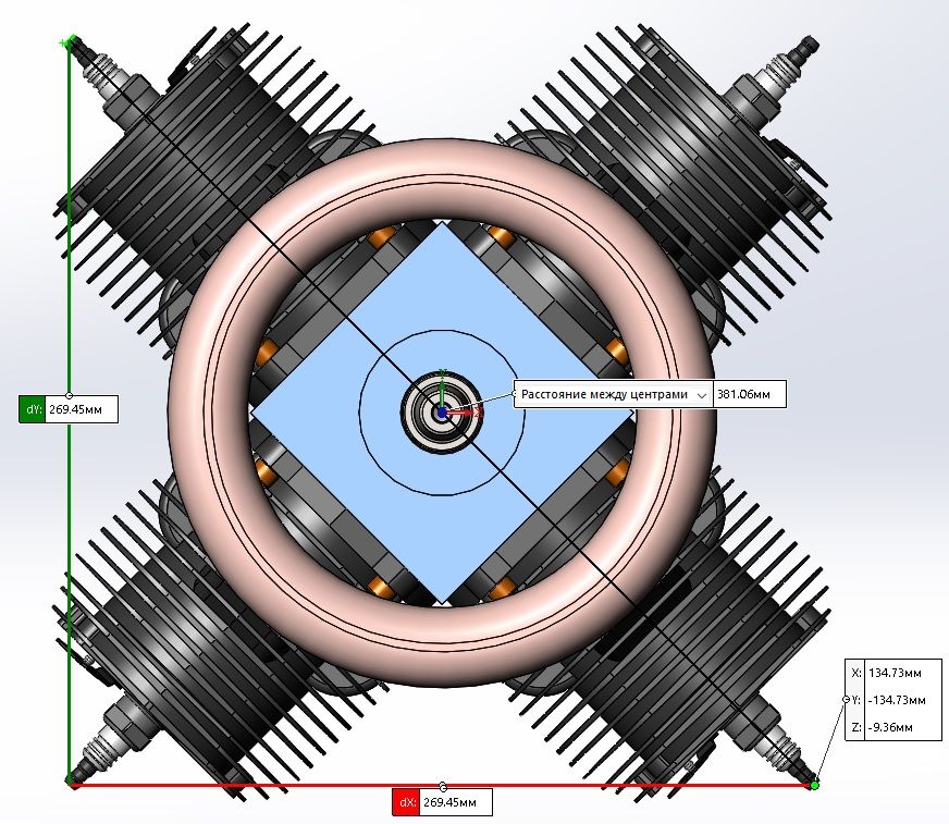

Закажите звезду БСМ (а лучше Ругера) на базе 4 цилиндров 66х40 суммарным объёмом 547 см и мощностью порядка 38лс на 6800 об.
У нас ничего святого - сделаем  😉
Ну будет весить почти 11 кг, зато крутить будет равномерно, искра через 90 градусов и на холостых как у оппозита тряски не будет.

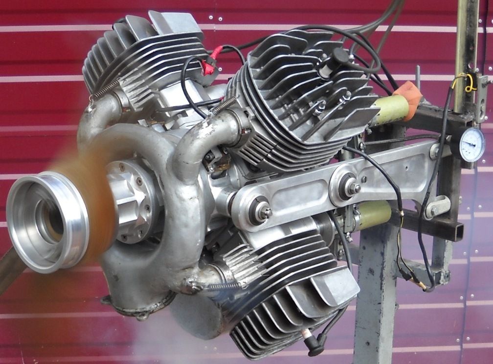

Владимир Александрович, закажите звезду БСМ! Очень хотят ребята из Красноярска попробовать БСМ, который лучше Ругера! Ну, любой каприз за ваши деньги!
А еще лучше этот!
     Сразу оговорюсь. Эта концепция была скомпонована под запрос ожидаемого заказчика, который в качестве одного из требований выставил предельно низкую массу на единицу мощности с возможностью максимального использования композитных деталей. Пришлось выжимать все, что можно. Сам я сторонник 4-х тактных двигателей в авиации по многим причинам. Не буду на этом останавливаться. Внутренние рабочие цилиндры можно делать и 2-х и 4-х тактными. Компоновка 2-х тактной схемы разнообразна. Как на рисунке - один вариант. С впускными окнами и выпускными клапанами - второй. С выпускными окнами и впускными клапанами - третий. С впускным и выпускным клапаном (петлевая схема) - четвертый.
С "гемороем" выпускного клапана согласен. Однако сегодня адитивные технологии позволяют делать легкие пустотелые выхлопные клапаны с центральным питающим и омывающим отводящим каналами и даже с внутренним оребрением для интенсификации теплообмена. У такого клапана стержень примерно в 1,5-1,8 раз больше по диаметру, а по весу такой же как сплошной. Я хочу сказать, что в отмеченной проблеме тупика нет.
  Там нарисована радиусная поверхность. На самом деле профиль с перегибом и переходом на небольшой горизонтальный участок. т.е. расчет профиля очень похож на расчет обычного кулачка, только с учетом замедления скорости поршня при подходе к НМТ и увеличения скорости раскрытия проходного сечения клапана, когда поршень и клапан одновременно движутся в разные стороны. Проблемы здесь нет, но требуется отработка новой методики расчета.
    Да, в этой концепции используется непосредственный впрыск топлива. Центральный шток принципиальных проблем не вносит. Это показано в книге С.С. Баландина. Требуется экспериментальная доводка параметров впрыска.
Так и есть. Прокачка масла через шток и через него отвод излишков, но сам поршень масляного охлаждения не имеет.
  Варианты возможны. Это уже надо решать при конкретном проектировании. Это ведь только концепция.
   Там делается механическая компенсация инерционных сил. Примерно также, как на ротативных двигателях с клапанами в поршне.
     Согласен, что это узкое место в конструкции. Обнадеживают результаты испытаний уплотнений с обжимными кольцами в ОМ-127.
