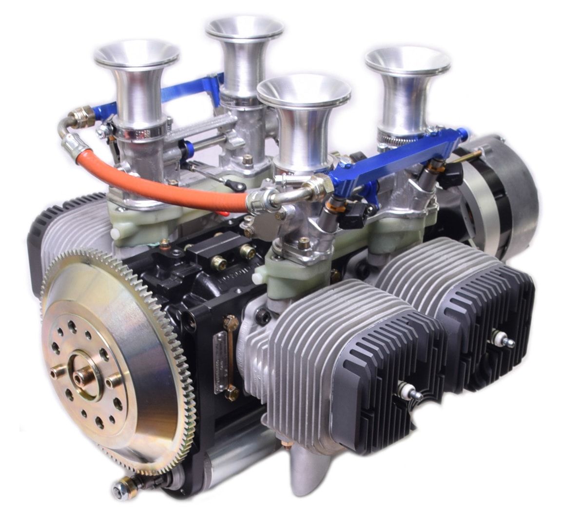

Есть самый простой быстрый и экономный вариант - спарить по оси 2 наших готовых оппозита 236, 274 или 294 кубика со штатными бензопильными цилиндрами - наш вариант Лимбаха 550. На фото Лимбах.
Но можем сделать и звезду... Если ещё надо уменьшать крутильные и прочие колебания и получить более спокойный двигатель.
Карбюраторный оппозит шибко приемист - если резко открыть дроссель, так быстро ускоряется, что может срезать болты крепления или расщепить пропеллер. С инжектором или при управлении рулевой машинкой ускорение можно задавить.

Есть самый простой вариант спарить по оси 2 наших готовых оппозита 274 или 294 со штатными бензопильными цилиндрами - наш вариант Лимбаха 550. На фото Лимбах.
  Судя по картинке, не похоже на 11 кг.

Стоит 19200 USD, вертикальное исполнение. Ни одной детали, кроме как у нас купить нельзя.
На вскидку в стандартной комплектации
2 цилиндровый оппозит с ручным стартером и карбюратором весит 7кг и стоит от 130 тр.
4 цилиндровый карбюраторный будет весить 12кг и стоить от 220 тр.
      Уже 12 кг и без генератора?
      Надо посмотреть эскизы и попытаться что-то упростить, чтобы выйти тысяч на 160-170.  Дальше можно уже более подробно обговаривать все условия.
Это спарка из 2 выпускающихся оппозитов.
547 кубовая звезда как на фото без карбюратора, впускной системы, стартера и зажигания согласно CAD модели весит 7800 грамм.
     Валерий, "звезда" отпадает однозначно. Идеально компонуется перевернутый 2-х цилиндровый рядный. Допустим 2-х цилиндровый оппозит или 4-х цилиндровый, если он реально имеет малый вес. Обсуждать надо в комплектации, достаточной для нормальной штатной работы на ЛА. Мощность не меньше 36л.с. на взлетном режиме. Оптимально - 40л.с.
