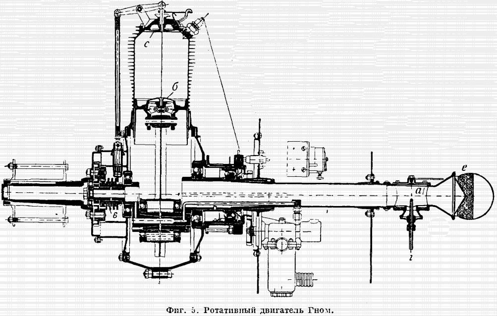

        Нашел чертеж ротативного двигателя ГНОМ с клапаном в поршне (ниже). У клапана видны компенсирующие грузики. Сам клапан является автоматическим, т.е. самодействующим. Особенность в том, что грузики давали несколько меньшую инерционную силу, чем масса клапана. За счет этой разницы клапан и открывался при подходе к НМТ. Обсуждавшаяся же здесь концепция отличается принудительным приводом впускных клапанов и также предусматривает меньшую инерционную силу грузиков, по сравнению с инерционной силой от массы клапанов. Благодаря этому не требуются мощные возвратные пружины для закрытия клапанов при отходе поршня от НМТ.
        В двигателе ГНОМ воздух заходил через сетку е, проходил карбюратор а . Затем рабочая смесь через полый вал попадала в картер и далее через самодействующий клапан б в объем цилиндра. После рабочего хода газы удалялись через клапан с головки цилиндра.

Обсуждавшаяся концепция отличается принудительным приводом впускных клапанов.
Так все клапаны принудительно приводяться, кроме лепестковых двухтактных.
Двигатель Гном ротативный,  то есть КВ стоит на  месте.
А если КВ вращается, то что получиться?
   Именно так все и будет работать, как описано. У ГНОМА КВ стоит, но шатуны с поршнями вращаются и на их детали (в том числе на клапан) все равно действуют центробежные силы.
