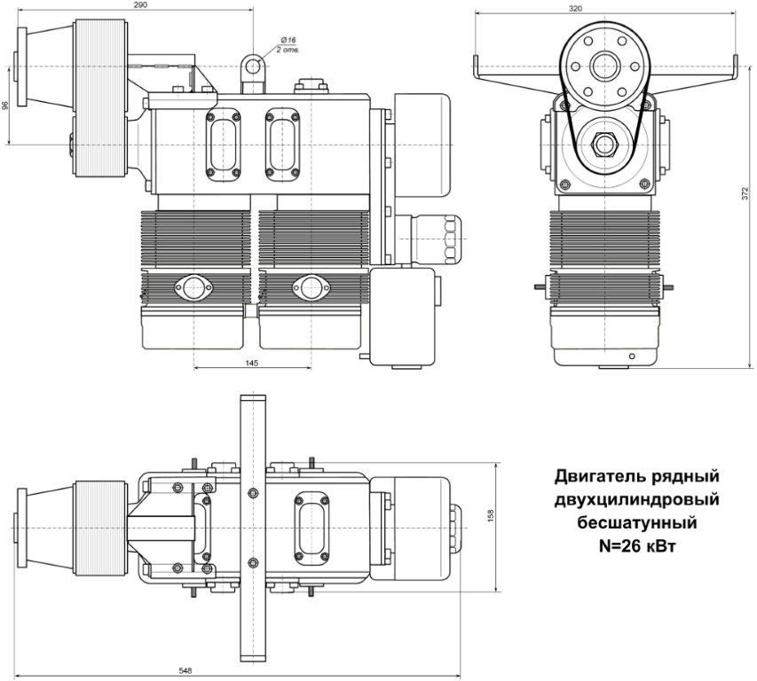

        Недавно был серьезный стимул -  рассчитал и сделал полный комплект чертежей двухцилиндрового рядного бесшатунного мотора (рисунок ниже) для складного ЛА двойного назначения. Провел работу с возможными изготовителями деталей. Они изучили чертежи и запросили 380 тыс. руб. (за 30 деталей).  Инвестор вдруг с легкостью дал задний ход, уходя от ответственности за свои обещания. И так уже по нескольким проектам.
В результате тема встала. Снова ходить обивать пороги уже просто некогда.

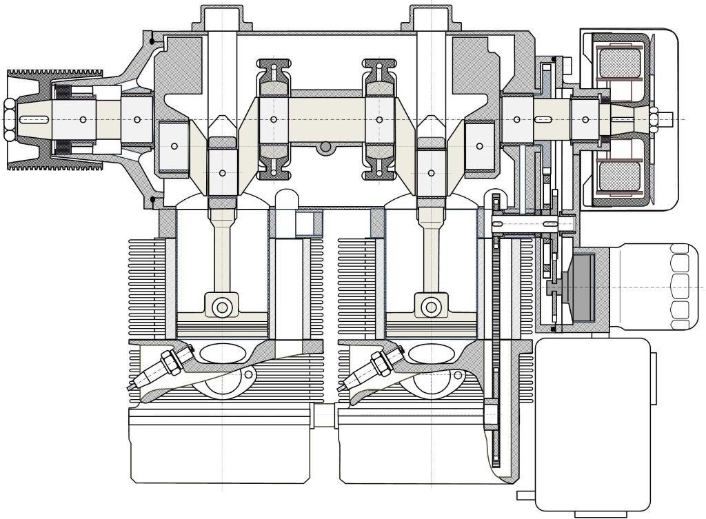

Владимир Александрович, это 4Т с серьговым бесшатунным механизмом?
       Да, Владимир Илларионович, двигатель 4-х тактный. Разрез главного вида внизу. Механизм не серьговый. Здесь он не оптимален из-за большого расстояния между осями цилиндров 145мм.
      Ставилась задача получить максимально облегченный (16,2 кг) и полностью уравновешенный двигатель, т.к. пилот, согласно схеме складного аппарата, за него держится руками и управляет вектором тяги маршевого винта на всех этапах полета.
      Механический КПД БСМ, разумеется хуже, чем у бесшатунного креста, но этот вопрос здесь на втором плане.

Так используйте готовые ЦПГ, покрытые никасилом и сумма проекта станет вполне вменяемой.
Придется сделать не 30, а 10 уникальных деталей.
Владимир Александрович, закладывайте соединительный вал сразу. Без него работать не будет. А снять его всегда можно, вот и убедитесь во всем сами.. 🙂
По главному виду можно догадаться, что используется готовое ЦПГ. Запрос цены был без учета стоимости этих узлов.
   Андрей,мы же уже сняли вопросы по этому моменту. М-образный КВ да, работать не будет без соединительного вала. Разнесенные две пары взаимно перпендикулярных опор+две опоры в водильных кривошипах=нормальная работоспособная схема. По всей окружности оборота вала конфликты кинематики отсутствуют.
