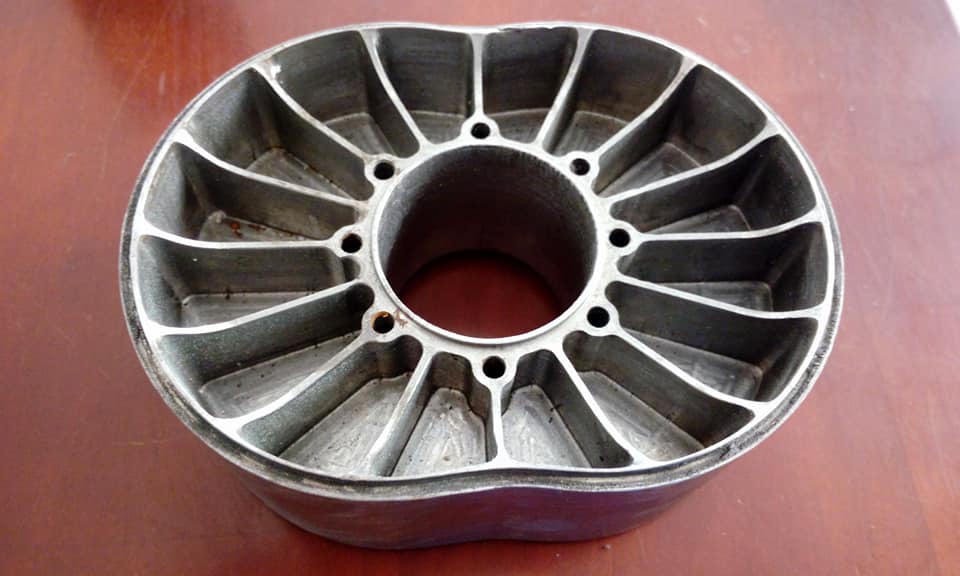

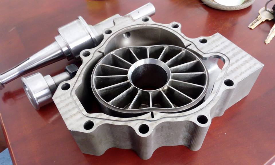

Вот вам пример вьетнамца. Простой инженер, без инвестора с зарплатой в 600 долларов.
Придумал мотор в конце 2017. Сделал компьютерные симуляции.
Понемногу заказывает детали на местных фабриках.
Он сказал сделаю мотор, заведу и потом уже буду думать о производстве.
[media]https://www.youtube.com/watch?v=-SDGbZwVY20&t=3s[/media]
[media]https://www.youtube.com/watch?v=joq9nPVhR24[/media]
[media]https://www.youtube.com/watch?v=r2r6jTOzDcw&feature=youtu.be[/media]
[media]https://www.youtube.com/watch?v=INKD1Mu5wv8[/media]
    61,6 КБ · Просмотры: 99
    48 КБ · Просмотры: 108
        Наверное вьетнамец живет один без семьи, не обременен обязательствами  и свободен в своих тратах.
        Его РПД очень оригинален. Такую схему можно было бы назвать обращенной. На мой взгляд она имеет преимущества перед традиционной. И камера сгорания может быть оптимальной и ротор может быть включен в систему охлаждения. Поджим уплотнений со стороны корпуса можно сделать лучше. Ну и некоторые другие моменты. Проблема с уплотнением ротора остается. Они все равно намного хуже колец на классическом поршне. Хотя их перенос на корпус может сократить разрыв в надежности, если организовать двойные или тройные уплотнительные элементы с подачей и съемом масла между ними.
