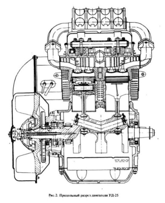

Аналог легендарного УД-25 в авиационном исполнении был бы, на мой взгляд, не хуже. Вашего инвестора, скорее всего, отпугнул необычный преобразовательный механизм. Без модели-демонстратора убедить, даже прогрессивных инвесторов, будет весьма сложно.
    59,5 КБ · Просмотры: 83
      Владимир Илларионович, его же трясет силами второго порядка. Для рук пилота отбойный молоток в полете недопустим.
Его делал Петропавловск Казахский.
Сейчас наверное уже не Петропавловск, а просто казахский.
На этом серийном моторе А. И. Костин предлагал реализовать его РП. Но там в итоге ответили, что советские чабаны бензин литрами не считают и одной бочкой больше, одной меньше никакого значения не имеет.. 🙂
