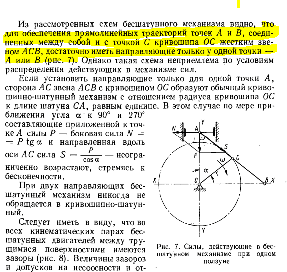

Владимир Александрович, ах, как неловко-то - С. Баландин, стр 11
    53,8 КБ · Просмотры: 110
          Помещенный Вами Рисунок 7 и выделенный текст относятся совсем к другой мысли автора. Он доводит до читателя причину необходимости двух ползунов в БСМ, хотя прямолинейность движения мог бы обеспечить один ползун (как поршень в КШМ), но из-за неприемлемых нагрузок в приложении к ДВС или компрессору (Звено АС=СВ слишком короткие и равны ОС=S/4) в БСМ всегда должно быть два ползуна. Тогда получается, что на первом ползуне нагрузка увеличивается до угла поворота КВ на 45 градусов, а затем сбрасывается с одновременной передачей ее на смежный ползун. И далее по эстафете. Именно это мысль здесь является ключевой и нагромождать свои фантазии здесь совершенно ни к чему. Так мы снова окажемся в начале славного пути наедине с "моментом на шатуне".
