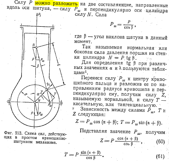

на шатун что действует то?
На шатун действует сила давления газов (Р), которая может быть разложена на S и N. Или может быть разложена на две составляющие - по оси (F1) и по перпендикуляру (F2). F2, умноженное на длину шатуна (плечо L), дают нам момент силы давления газов (Р). То бишь,тот самый "момент на шатуне" от силы давления газов))
П.С. Несмотря на то что картинки существенно разные, результат оба разложения дают правильный. Более того из первого легко прийти ко второму. Наоборот не получиться)).
Ну и второй вариант разложения соответствует истине только в случае нулевого трения, нулевых зазоров - ну только для студентов, попроще)). :craZy
      На рисунке 1 разложение сил не верное. На рисунке 2 правильное, но, как здесь уже отметил Varan, составляющая N уравновешивается силой реакции стенки цилиндра на поршень. Эта сила реакции, просуммированная по всем цилиндрам и по углу поворота валов, создает реактивный момент на корпусе двигателя, который уравновешивается на его опорах. Таким образом сила N выпадает из треугольника разложения сил. Остается сила S, действующая вдоль шатуна и непосредственно на узел подшипника С. Здесь силу S снова надо разложить на две составляющие. Одну направить перпендикулярно кривошипу ОС, а другую вдоль кривошипа ОС. Вот перпендикулярная составляющая на плече ОС и создает тот самый выходной крутящий момент, который меняется по углу поворота кривошипа с учетом количества работающих цилиндров двигателя.
     Никакого момента на шатуне (кроме от пренебрежительно малых сил трения) нет. Поэтому переводить заблуждение в упрямство не надо.
Пренебрежительно мало, но момент трения есть. На разложении 2 нет НИКАКОГО МОМЕНТА! Покажите, какая сила создаёт момент, хотя бы ну очень маленький? Поэтому рис.2 - УПРОЩЁННОЕ разложение.
      Только что я Вам написал, что составляющая N уравновешивается равной и противоположной по направлению силой реакции стенки цилиндра (она у Вас не показана), которая и создает реактивный момент на корпусе относительно центральной оси двигателя.
надо же как интересно, я то дурак думал что сила давления газов действует на днище поршня а тут вона оно как
подсказка- разложение сил оно происходит не путем высасывания из пальца а имеет кое какой физический смысл, так что вот и попробуйте понять что на шатун то действует

Сила давления газов давит на поршень. Она передаётся на палец поршня, который давит на шатун с той же силой. Разложение силы давления газов происходит на ШАТУНЕ. Если сила (Р) раскладывается на две составляющие (S, N), то эти силы прикладываются к тому же телу, на которое действует сила (Р). Здесь где-то ошибка?
Обращаю Ваше внимание, что при разложении силы (S) на кривошипе обе составляющие (Т,Z) действуют на кривошип. И момент там есть, хотя и не показан))
А вот и нихрена , совсем не с той, во первых когда двигатель работает на поршень действует сила инерции (ну вот неравномерно поршень движется) и сила эта весьма немаленькая, на спортивных моторах бывают случаи отрываются поршни от сил инерции, так что   в начальный момент при движении от вмт сила инерции уменьшает газовую силу, а при приближении к нмт ее увеличивает.
Вы все в кучу свалили и после попытки расхлебать составленный винегрет на гора всякую ересь выдаете.
Поэтому надо разбираться последовательно в своих заблуждениях, Вот и теоретическая механика начинается с раздела статики.
У нас есть кшм, вот и рассмотрим его в зафиксированном промежуточном положении. Как и принято в статике для того чтобы разобраться считаем силы трения, инерции равными нулю, зазоры нулевыми а звенья абсолютно жесткими.
Звенья неподвижны, следовательно, силы действующие на любое из них уравновешены.
У звеньев кшм есть определенные свойства- вот поршень может двигаться только вдоль цилиндра, а сила реакции от стенки поршня может быть направлена только поперек- это надеюсь понятно.
Есть шатун, который взаимодействует с ПАЛЬЦЕМ, как вы верно заметили. Возникает вопрос, что произойдет с шатуном если палец будет скажем не вдоль шатуна давить а перпендикулярно ему?
