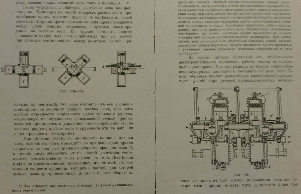

      Не будет никогда эффективных малогабаритных ТВД, хотя и очень хочется, чтобы это было неправдой. Масштабный эффект свое в любом случае отнимет. Никуда от этого не деться. Единственный тип двигателей, который может реально приблизить ресурс и топливную эффективность к показателям ГТД больших мощностей - это бесшатунные двигатели. С ними и надо работать в пределах мощностей 50-500л.с.
Ведь никто , нигде и никогда не видел на планете Земля ни одного серийного БСМ мотора.
Бесшатунных ДВС по Баландину -  да, серийных не было.
А вот по обращённой схеме - было.
    115,6 КБ · Просмотры: 107
