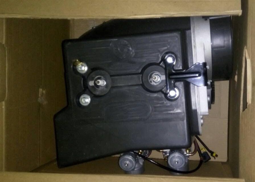

Вот в Красноярск отправляется РМЗ-550 для конвертации в стиле Ругера.
Поскольку появились все возможности для полноценных испытаний включая газоанализатор, виброметры, динамометры, скоростные датчики давления в КС и др. получим исчерпывающую информацию о динамике данного мотора.
В частности будет получена функция углового ускорения коленвала для всего рабочего диапазона оборотов.
Функцию можно получить с одного поворота КВ. Первую индикаторную диаграмму дизеля сняли с 88 оборотов (всего за год).. 😀
