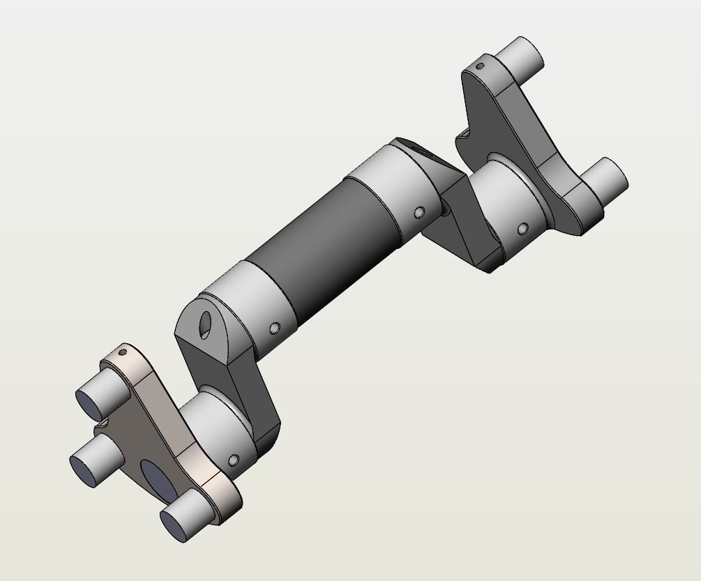

эта схема неработоспособна в принципе, хоть 3 серьги, хоть 10, по причинам которые ужеуказывались.

Общее между Вашим БСМ и БСМ Баландина средняя часть, т.е. коленвал со штоками. И это обеспечивает минимальную торцевую площадь. Дальше различия: у Баландина  конец коленвала упирается и приводит во вращение эксцентрик полувала, который синхронизируется дополнительным валом со вторым полувалом с противоположной стороны механизма. И в этом случае коленвал не перекашивает. Я на модельке на конец коленвала насадил эксцентрик, что увеличило диаметр шайбы с эксцентричой выборкой полувала, но механизм без проблем вращается. У Баландина между полувалом и коленвалом ни чего нет, а Вы вставляете дополнительное звено - серьги, что ослабевает жесткость конструкции, увеличивает общее число зазоров, из-за этого и будет вероятно клинить ваш механизм. У Баландина конструкция более жесткая, но и в ней он на практике доказал, что необходим синхронизирующий вал. Поэтому совет дилетанта: при изготовлении опытного образца двс в металле установите и синхронизирующий вал, тем более убрать его не трудно. Тем более, что торцевая площадь из-за него не увеличится.
Я не смог сделать модельку  бсм с 3 серьгами, т.к. детальки получаются очень мелкие. Но попытался сделать с 2 эксцентриками. Ведь 3 точки опоры достаточно? А третьей точкой опоры у меня является конец коленвала (на видео шляпка шурупа), который в штоке перемещается только по прямой. Но маленькие эксцентрики из гнезд полувала с наклоном выдавливаются и клинят, механизм не проворачивается.

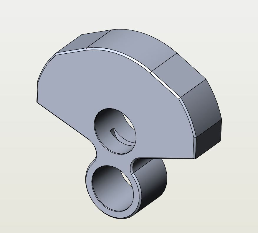

      В серьговом БСМ, повторяю в очередной раз, соединительный вал совершенно не нужен. Функция синхронизации распределена между серьгами противоположных муфт, центры которых разнесены на определенный радиус в плоскости вращения. Факт такой синхронизации опровергнуть невозможно, он достоверен и проверен практически в силовом исполнении. Поднимать этот вопрос бесперспективно.
     В Вашем случае причина, только в точности изготовления деталей. Ведь каждый второй, третий, четвертый, n-ый эксцентрик или палец - это дополнительно лишняя связь. Также как в планетарном редукторе - каждый следующий сателлит лишняя связь. Но там легче, потому что есть еще приличный технологический зазор в зубчатом зацеплении. Однако примерно с 4-го сателлита уже трудно собрать редуктор, если не выдержана заданная точность размерной цепи. В серьговом БСМ контрольная размерная цепь короче и содержит меньше элементов, но задаваемые зазоры в сопрягаемых парах соответствуют зазорам в подшипниках скольжения. Поэтому взаимное расположение пальцев должно быть точным и одинаковым для всех 4-х плоскостей, где делаются под них отверстия. При этом условии механизм работает и синхронизируется как часы - очень точно и плавно.
    Для примера на рисунках снизу показаны главные рабочие детали серьгового БСМ - коленчатый вал и серьга от спроектированного двигателя мощностью 26 кВт.
       Надо срочно сообщить об этом всем производителям серьговых муфт. Чего они там их производят, да еще умудряются успешно продавать, когда есть мнение ...!!!!
  Вы так ничего и не поняли... Случаются клинические случаи изобретательской слепоты. Ещё раз, речь не о работоспособность серьговой муфты, речь о том, что серьговая муфта в принципе не способна выполнять ту роль, которую вы в этом механизме ей назначаете, она не способна задать опорной шейке коленвала жестко ограниченное орбитальное движение.
Это ошибка. Синхронизация не может быть разделена. Она либо есть, либо ее нет... 🙁
