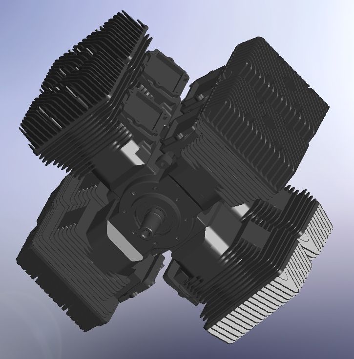

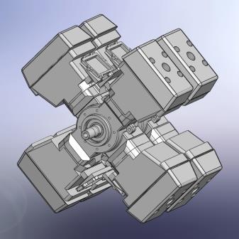

Но "эксцентрики" тоже неплохо! И вот что можно натворить из (почти) одних и тех же деталей:
       Ну, так тоже самое можно сотворить и с серьговым БСМ.  Один к одному. Только ограничений по рабочему ходу не будет. Готовые двухтактные цилиндры, к сожалению, диктуют конкретный рабочий ход. Готовые четырехтактные позволяют увеличить его почти на 27%.
У нас нет ограничений по рабочему ходу. Есть просто взаимосвязанные параметры - ход поршня, диаметр цилиндра, размеры, форма продувочных и выпускных окон и каналов (время-сечение фаз газораспределения) и т.д.
Мне кажется, наоборот, к великому нашему счастью, разработчики предоставили возможность воспользоваться результатами их, скажем, больших усилий по оптимизации газодинамических процессов двухтактного цикла конкретного двигателя.
Готовые 4Т цилиндры со своими головками в случае увеличения рабочего хода могут потребовать изменения проходных сечений впускных и выпускных окон, а также внесения изменения в формы кулачков распредвала.
          Можно только порадоваться новому творческому союзу. Значит Ваша совместная разработка будет сочетать в себе совершенный механизм преобразования движения и передовой рабочий процесс. Это здорово.
      Действительно, такой вопрос встает. Чтобы ничего не переделывать, приходится снижать максимальные обороты, по сравнению с родным для них двигателем - с 7500-8000об/мин до 6000-6500о/мин.  Это оправдано. Моментная характеристика становится значительно лучше.
Владимир Александрович, наверное я невнятно выразился. Все просто, разработчиками названы те неизвестные мне люди, которые проектировали и изготавливали цилиндры двигателя РМЗ-550. Цилиндры приобретены для использования в моем проекте, вот такая получается связка.
      Пусть даже так. Все равно, Вы уже войдете в историю как создатель серии работоспособных бесшатунных двигателей  с совмещенными эксцентриками. Вклад достойный, даже по меркам дальнего зарубежья.

Владимир Александрович, а зачем в Вашем проекте ДВС по три серьги, когда достаточно по две?
"Треугольник - "жесткая" фигура!"(с) откуда-то из глубин памяти  🙂
     Да, теоретически может быть две серьги, но при этом на них нет перекрытия по силам в плоскости вращения, когда оси двух серьг лежат на одной линии. При этом момент, в том числе синхронизирующий переднюю и заднюю муфты, не передается, а это недопустимо. Поэтому в серговом БСМ должно быть не менее трех серьг с каждой стороны. Больше пожалуйста, если в пространстве их вращения получается обеспечить уравновешивание механизма.
    Кроме того, прав и JohnDoe. При трех серьгах достигается хорошая жесткость всего механизма в поперечных направлениях на всех углах поворота, что также способствует его хорошей работоспособности.

Для Андрея нарезал ребра охлаждения.
      Красота! Живее всех живых. Правда, в рабочем положении двигатель должен быть повернут на 90 градусов, чтобы карбюраторы были слева и справа. "Я так думаю...!!!"
