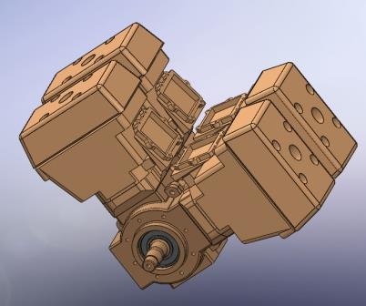

Просто рёбра не прорисованы (долго, муторно, и для компоновочных целей нафиг не нужно)
"Балованная Ваша Галя"... 🙂
Рисуете в ансисах а ребра рисовать лень...
Я вот рисую на ватмане и все ребра у меня на месте... 🙂
А концепция понятна, как у первого двигателя Вуля, но двухтактная...
Андрей, опять мимо.  🙁
Концепция собственная (баландиновская) т.е. "крест" превращен в V-образник применением двухколенного КВ и пр.
КВ, картер и другие детали были изготовлены еще в 1993-94 гг. Однако все осталось в незаконченном виде. "Как у Вуля" это у  А. Вуля, который кстати, с его слов, бесшатунниками начал интересоваться с 1994 года.
В самой конструкции смысла нет.
        Почему же тогда сердце волнуется и разум пытается...?
Зуд это, Владимир Александрович, изобретательский, а когда сильно чешется, разум иногда начинает давать сбои.
Рисую в SolidWorks и, как уже было сказано, нет смысла вырисовывать в подробностях готовые цилиндры от РМЗ-550. Обычно используют заимствованные 3D модели, нарисованные или отсканированные. Такие есть у Валерия Рутковского, но он не делится ими, а продает очень дорого. Капитализм, понимаешь.
    У всех людей случаются сбои с пониманием существа вещей. Все равно надо двигаться дальше. Этому нет никакой разумной альтернативы.
       Но ведь что-то заставило заниматься такой схемой. Какие мотивы, Владимир Илларионович?   Наверное, не только желание использовать изготовленные ранее детали?
Все очень просто. И тогда и сейчас компоновка бесшатунника "крест" или "V" может быть продиктована компоновкой летательного аппарата. Поэтому должен быть выбор. По весу и мощности "крест" и V-образник отличаются незначительно, но миделевое сечение - заметно.

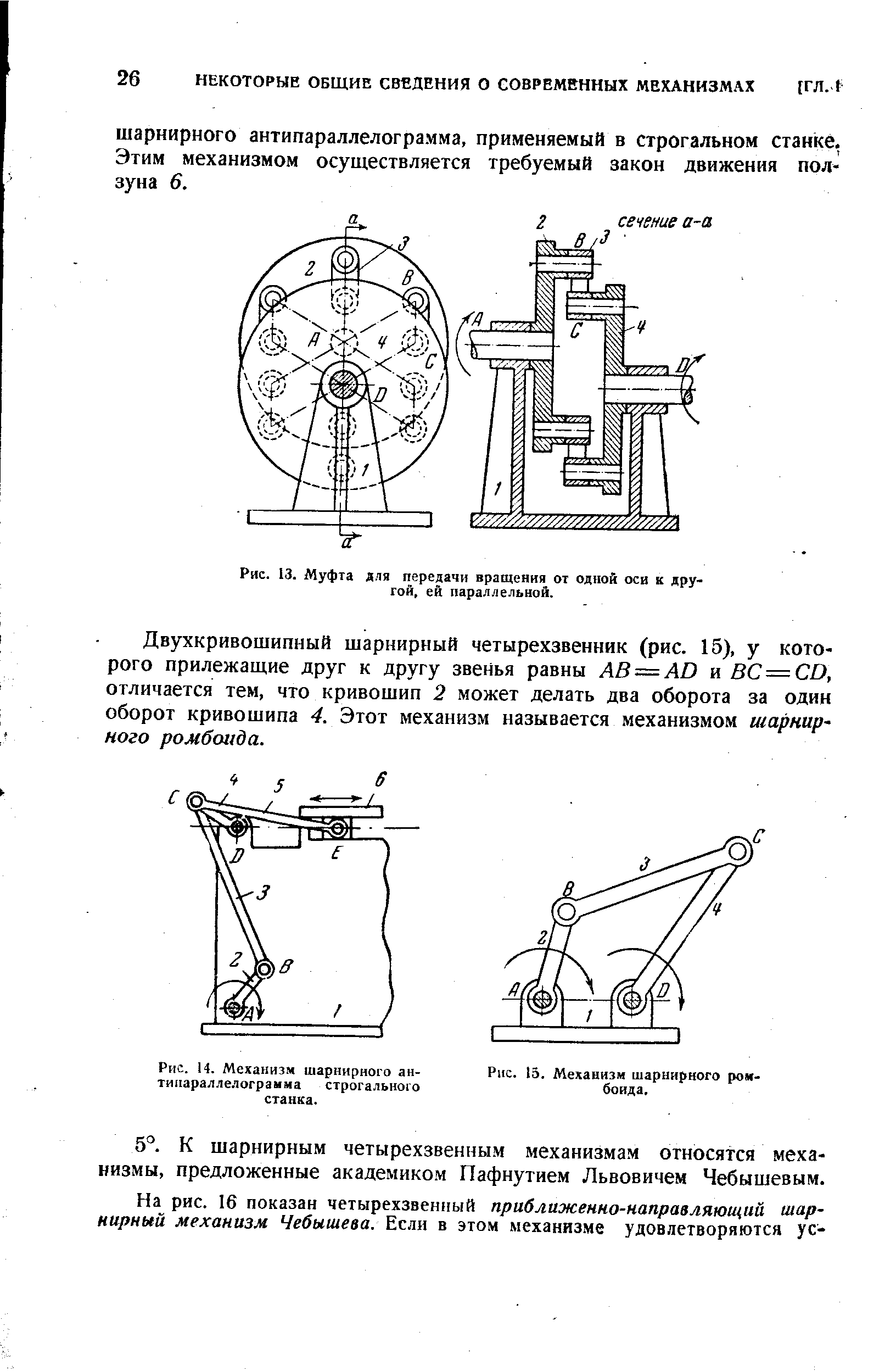

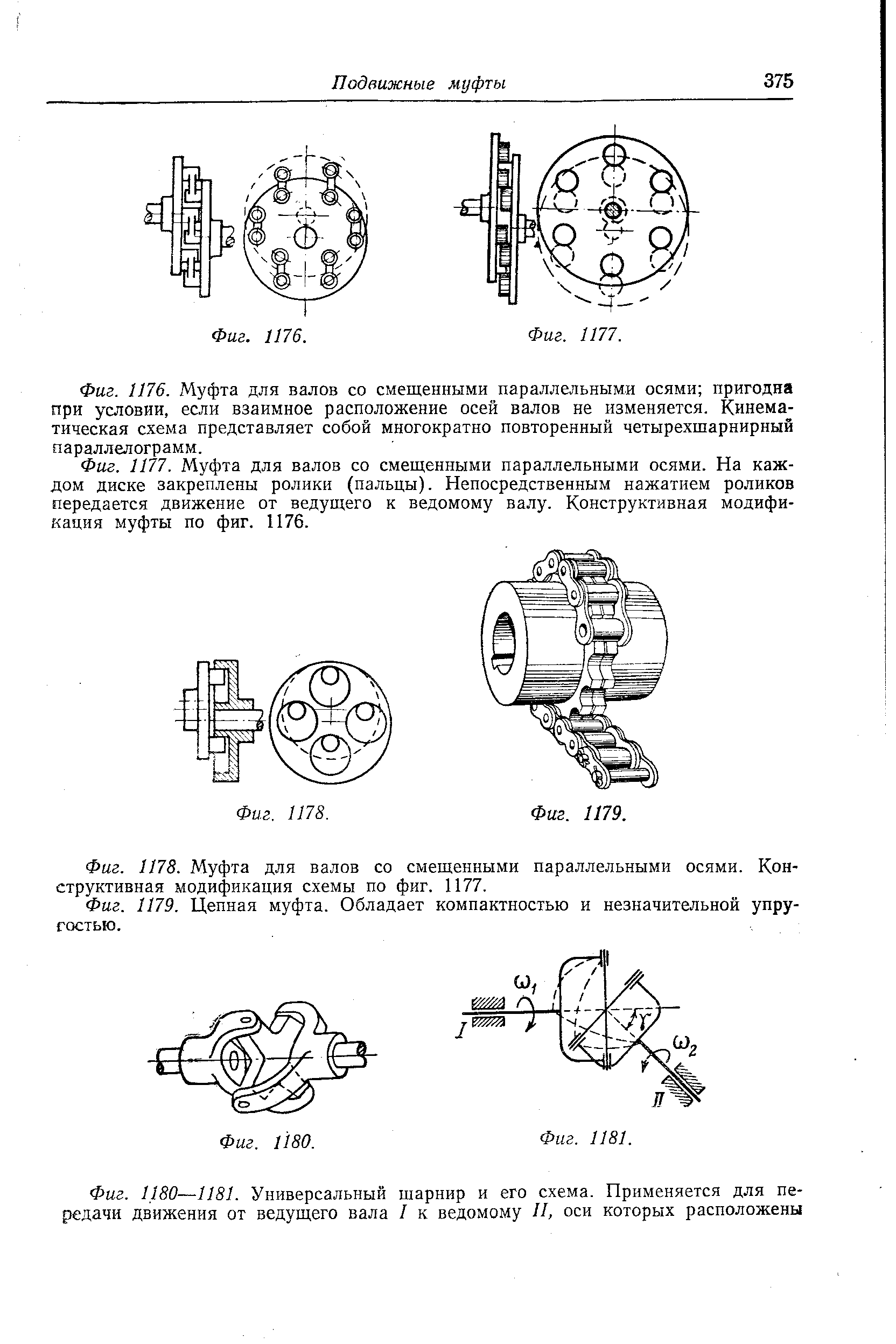

Для расширения кругозора и полета фантазии помещаю страницы из Энциклопедии машиностроения.
    57,5 КБ · Просмотры: 160
    57,5 КБ · Просмотры: 123

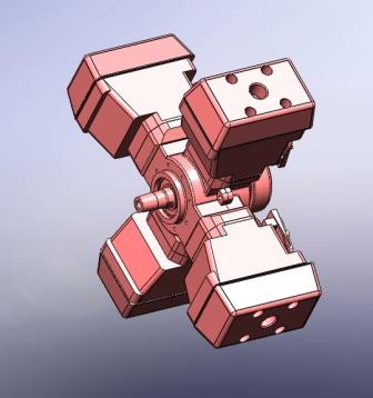

"Сережки" это интересно и красиво! Но "эксцентрики" тоже неплохо! И вот что можно натворить из (почти) одних и тех же деталей:
    16 КБ · Просмотры: 108
