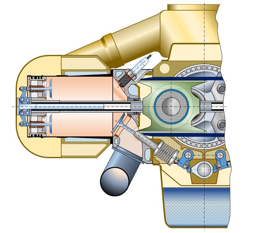

Осталось обсудить для комплекта полного понимания - возможности компрессионных несмазываемых колец, у которых трущаяся поверхность - является внутренней поверхностью кольца, то есть для штоков (по поверхности трется шток, либо юбка поршня "Руггера").
Исходя из вышецитируемого - штоки также можно изготовить с "дышащим" покрытием?!
Только в чем суть этого покрытия?
      Если Вы имеете ввиду применение обжимных колец, работающих по штоку. Такое решение  успешно применялось на практике в опытных моторах, созданных под руководством С.С. Баландина. В то же время, вариант работы таких колец по отмеченному "дышащему" покрытию штока будет заведомо неработоспособным. Обжимные кольца быстро "съедят" слой покрытия, а до этого покрытие перестанет выполнять свою функцию в других зонах подвижной пары, т.к. не сможет компенсировать растущий зазор от износа в контакте с кольцами..
Не совсем так.
Имелось ввиду - либо обжимные кольца для штоков, либо "дышащие" покрытия штоков.
Для двухкамерных цилиндров ДВС, картинку которых Вы выкладывали на ветке ранее.
    111,2 КБ · Просмотры: 137
     В этом эскизном проекте на штоке были заложены только обжимные кольца и традиционные кольца на поршне. Акцент в предложении (по требованию заказчика) был сделан на максимальное использование деталей из пластика и получение предельно малого удельного веса установки. Эта задача была главной. Соответственно, чтобы не увеличивать количество неизвестных, ключевые решения должны были быть подтвержденными на практике. Кольца являются ключевыми элементами конструкции, определяющими межремонтный ресурс двигателя и отказываться от них нельзя. Другие решения в большинстве своем существуют пока только в виде гипотез.
Да, спасибо!
Картинка с "фалангой" была приведена лишь для очень наглядного примера,
дабы показать в каких случаях нужны "горячие" несмазываемые прижимные поршневые компрессионные кольца (или "дышащее" покрытие поршня),
а также "горячие" несмазываемые штоковые обжимные компрессионные кольца (или "дышащее" покрытие штоков).
