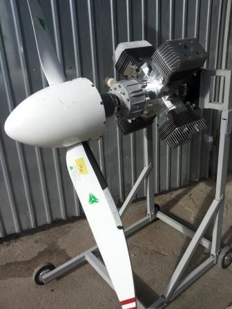

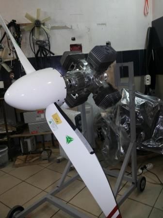

Примерка пропеллера. МТ-пропеллер диаметр 1.75 м толкающий вариант.
    23,1 КБ · Просмотры: 138
Шток к поршню приделываете?
Еще думаю, как приделать инжектор к мотору?  😱
Наверное мотор сделаю быстрее, чем будет сочинен ваш мануал?  ;D

Володя, у этих цилиндров избыточно оребрение, надо уменьшать, цилиндры будут переохлаждаться.
для уменьшения охлаждения существуют дефлекторы....
Андрей, дефлекторы на цилиндры устанавливают для обеспечения равномерности теплосъема с поверхностей охлаждения, в частности, в затененных зонах. Они по сути организуют более оптимальное движение струек охлаждающего потока воздуха, устраняя застойные области.
Уменьшенное оребрение уже не вернешь, а для уменьшения охлаждения существуют дефлекторы...
Согласен. В данном случае оребрение цилиндров выполнено  достаточным и эффективным для принудительного охлаждения. Принудительное охлаждение от приводного вентилятора очень близко по эффективности с охлаждением от  набегающего (встречного) потока воздуха. Обратите внимание на то, что площадь оребрения увеличена в зоне выпускных окон , т.е. там где наиболее высокая температура (туда же подается наиболее холодный воздух) и в зоне впускного патрубка, где проходит уже подогретый воздух. Выполнено грамотно как для Ротакс-503, та к и для РМЗ-550.
