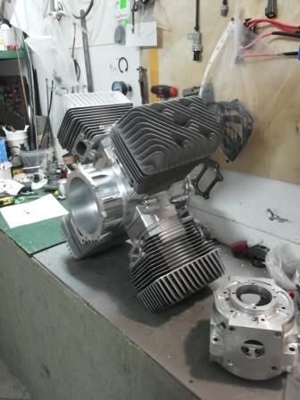

Обязательно дойдете, Владимир Илларионович.
С каждым разом образец будет лучше и технологичнее. Уже по фотографиям видна нежная забота Мастера о своем детище.
Просматривается возросшая весовая культура деталей центральной части. Цилиндры с головками, правда, выглядят излишне массивными. Скорее всего по расчету площадь ребер, обдуваемых винтом, после испытаний можно будет уменьшить. Охлаждающие потоки от встроенного вентилятора и от винта слишком разные по эффективности.
Это новые головки и другая размерность?
РМЗ-550.
Владимир Александрович, "культура" осталась прежней. Для сравнения рядом положил картер от старого мотора. Однако новый изготовлен на ЧПУ.
Наверное мотор сделаю быстрее, чем будет сочинен ваш мануал?
Прекрасный пример, как на новаторской ОТЕЧЕСТВЕННОЙ технической базе делается всем нужный продукт. Без шума, грохота и трепа.
130 сил, 100 кг. (если сделать поршни по бесшатунному, то меньше), делать его можно везде, где есть станки советского уровня. 🙂

Почему 100 кг? Будет в два раза меньше.

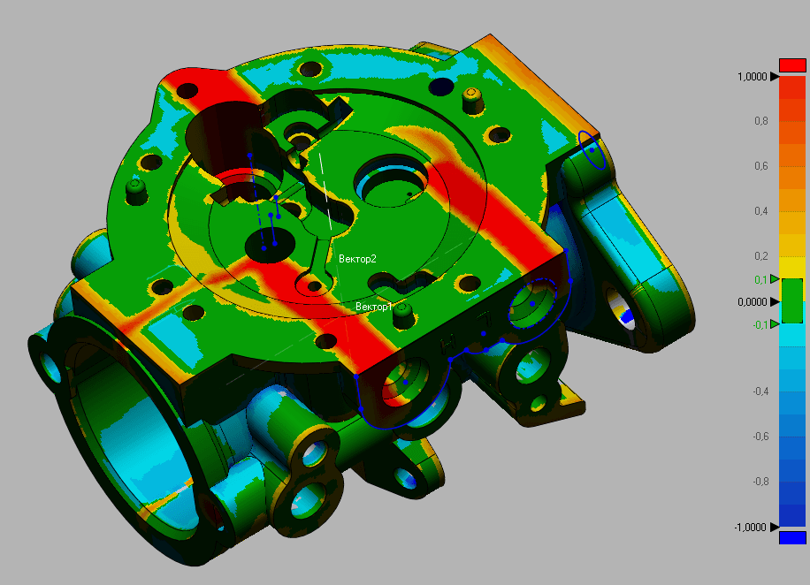

Мы пока продаём тем, кто это умеет или мотор отправляется нам для настройки (явно не ваш случай). Мануал на все случаи жизни это книжица страниц на 200. Мы при объёме продаж менее 10 штук в месяц к такому подвигу не готовы. Для нас настройка поплавкового карбюратора со сверлением жиклёров и прочая геморойнее настройки топливных карт и карт опережения зажигания. Отсканировал мембранный карбюратор, будем по мере необходимости фрезеровать.
