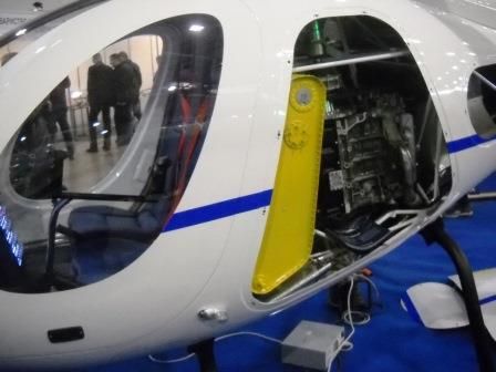

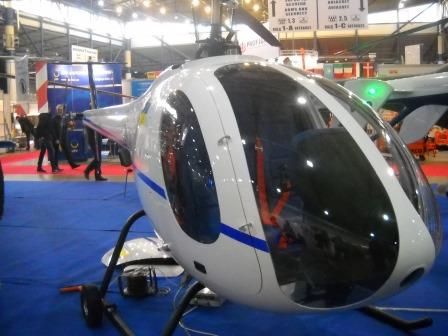

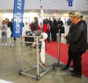

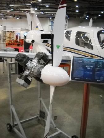

Двухместный V22 с двумя Хондами L15A7
    28 КБ · Просмотры: 116

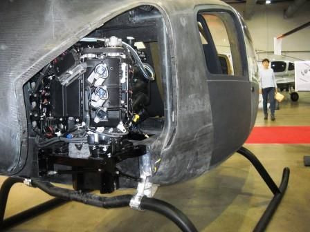

Пятиместный вертолет с двумя Yamaha F300.
Все изделия, показанные выше, от компании Софтекс Аэро (Украина).

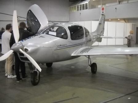

И вот такой есть самолет у Саши Плиточника. Производит тротуарную плитку и ... самолеты.
    20,5 КБ · Просмотры: 117

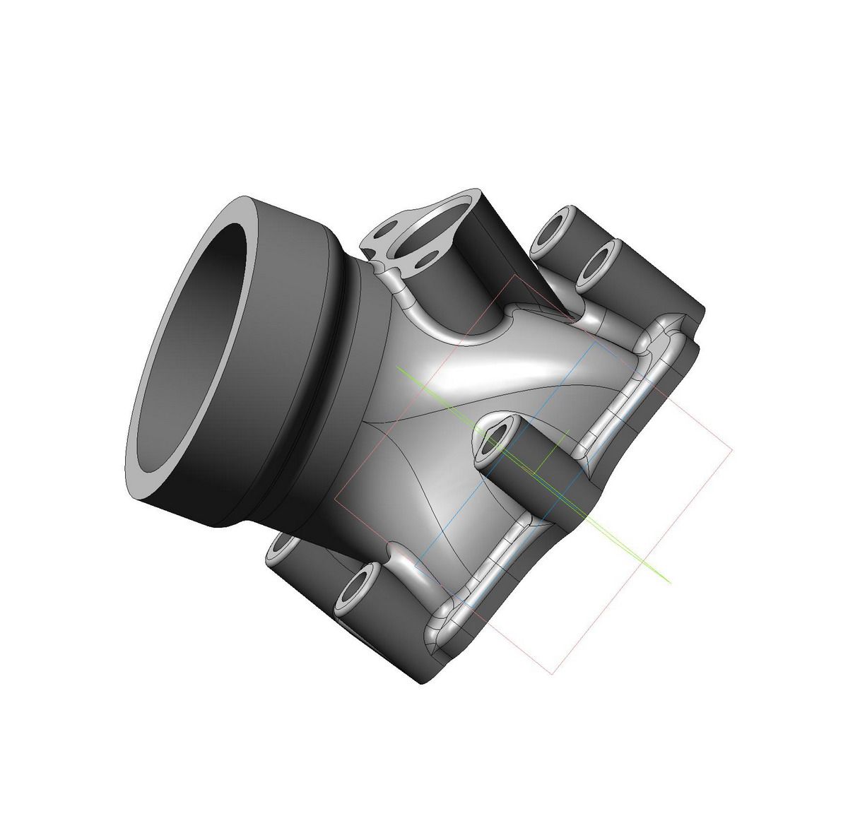

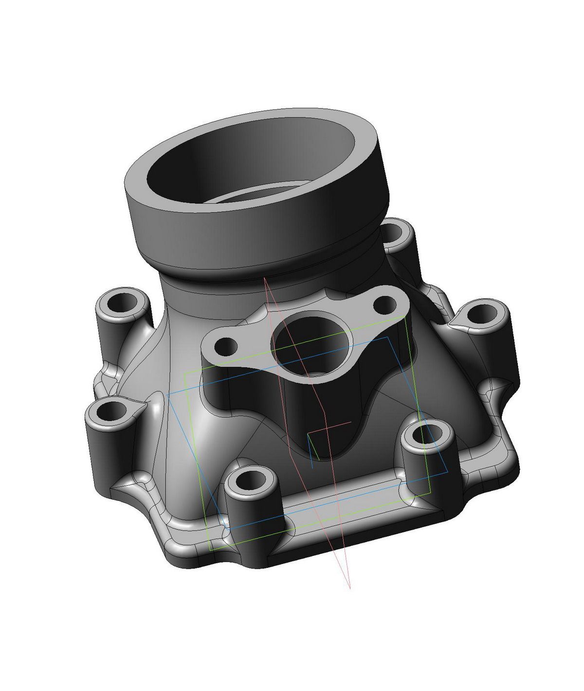

Делал ещё впускные патрубки под этот клапан и мотор.
Могу подарить модели и 4 патрубка для прототипа.
Патрубки под форсунку, есть и наконечник одеваемый на форсунку.
Наклон впускного канала 18 градусов, относительно привалочной плоскости.
Сейчас поищу CAD - модель.
(на картинке, в макете смоделирован патрубок этой размерности)
    103,4 КБ · Просмотры: 109
    69,5 КБ · Просмотры: 108
    57,3 КБ · Просмотры: 110
А тут наконечник форсунки виден.
Их тоже могу дать, их у меня с запасом.

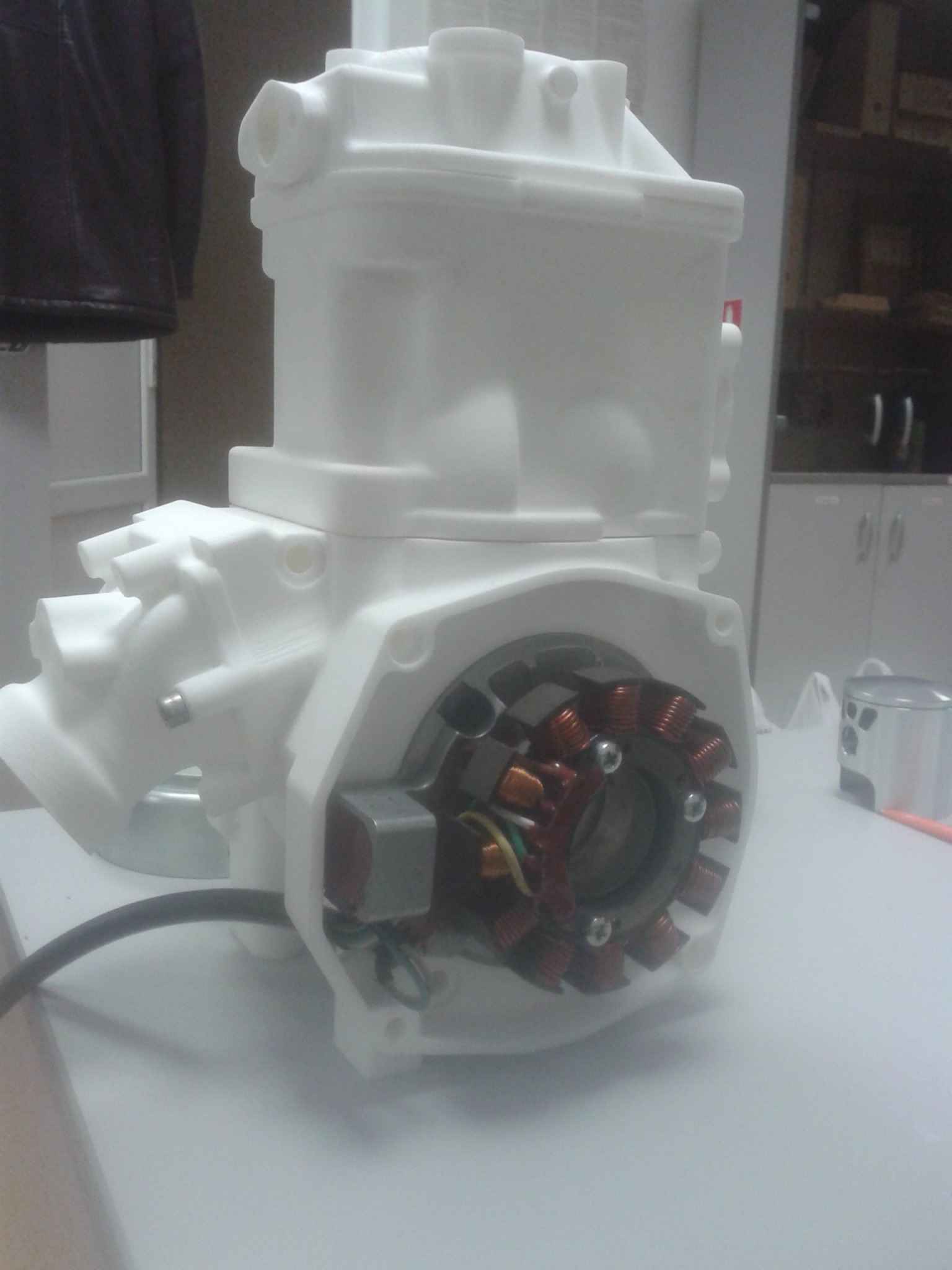

Подниму ветку, что ли?  :-?
Медленно, но движемся...

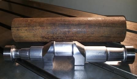

Болванка+5-ти осевой ЧПУ+... и т.д.
    17,7 КБ · Просмотры: 111

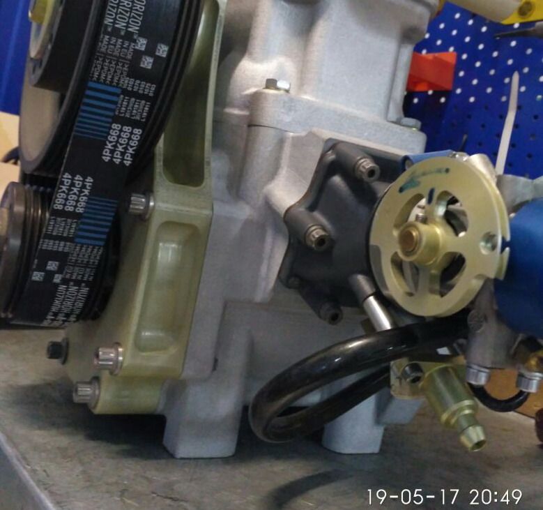

Здравствуйте Владимир Иларионович!
Коленка со съемными противовесами?
