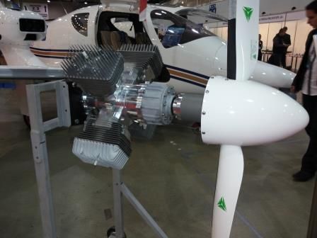

      Возможность применения в качестве штатного редуктора на создаваемом БД вызывает вопросы. Они рассчитаны на повторно-кратковременные режимы работы. Это сказывается на выборе размерности подшипников, циклической прочности зубчатых колес и особенностях масляной системы. Под постоянной нагрузкой такой планетарный редуктор будет сильно греться, а ресурс окажется небольшим. Хотя в составе демонстратора на первое время сойдет.
      Немного удивили на фотографии размеры и диаметр винта. Я почти такой же видел в Истре на восстановленном М-11ПФ мощностью 160л.с. при 1950об/мин. Диаметр там что-то около 2,4м.
      Интересно, Владимр Илларионович, какое передаточное отношение у редуктора и расчетные номинальные обороты БД?
Это немецкий МТ-Propeller.
Владимир Александрович, Вы должны понимать, что на подобные "детские" вопросы я не ловлюсь. У моего планетарного редуктора обороты понижаются ровно в два раза. А диаметр винта, который вы видите на фото, равен 1,75 м. То есть визуально можно сильно ошибиться в размерах. Лучше переспросить.

        Цифру диаметра винта 2,4м я назвал по Истринскому М-11ПФ. На Вашей фотографии действительно определить трудно. Сильное искажение.
        Предельная окружная скорость металлических лопастей винта, как известно, 272м/с (0,8М). Композитных - примерно 230 м/с. Следовательно, исходя из названного диаметра, обороты винта с металлическими лопастями не могут превышать 3000об/мин, а точнее 2968об/мин. Редукция 2. Значит с этим винтом при металлических лопастях максимальные обороты двигателя ограничены 6000об/мин. С композитными лопастями не более 5000об/мин. Получается, что с композитными лопастями надо подбирать редуктор с большим передаточным отношением, или уменьшать диаметр винта, или просто ограничится мощностью двигателя на этих оборотах.

       Я совершенно не стремлюсь, Владимир Илларионович, заставлять Вас делать так как я описываю. Я лишь высказываю то, что мне кажется существенным или важным. Вы уже сами решайте, что для Вас представляет ценность, а что можно пропустить мимо глаз. В частности по последней Вашей мысли с контактными напряжениями не все так просто. Еще студентом я делал курсовую по ТММ - конструирование и расчет суммирующего планетарного редуктора агрегата выпуска/уборки закрылков самолета с приводом от двух электродвигателей. Соответственно, обязан был пользоваться действующей методикой. Так вот, для таких агрегатов в расчете рассматривается именно повторно-кратковременный режим, который сильно отличается от режима постоянной работы редуктора на номинальной мощности. Есть характеристика изменения допускаемых контактных напряжений в зависимости от числа циклов нагружений 10 в n-ой степени. При повторно-кратковременном режиме эксплуатации допускаемые контактные напряжения значительно выше и диаметры зубчатых колес, а также модули зубьев можно назначать существенно меньше. То же самое касается и подшипников. Только в подшипниках своя методика подбора. Она по своему учитывает количество циклов. Масляная система при повторно-кратковременном режиме упрощена. Иногда она ограничена набивкой консистентной смазки, иногда разбрызгиванием залитого объема трансмиссионной смазки (турбостартеры). Редукторы длительной высокой нагрузки требуют постоянной  циркуляции расчетного объема смазки с интенсивной подачей в зону контакта. Добавляется важнейшая функция - функция отвода тепла. От нее сильно зависит надежность работы редуктора и всего двигателя в целом - и ПД и ГТД. Вот с этих позиций можно утверждать, что редуктор на Ваш двигатель потребуется другой и скорее всего не планетарный, а из двух цилиндрических шестерен с масляной системой объединенной с системой двигателя.
         И еще, я не понял почему на фотографии винт толкающий, а не тянущий. Или это просто для выставки поставлен винт, который был в наличии?

Цифру диаметра винта 2,4м я назвал по Истринскому М-11ПФ. На Вашей фотографии действительно определить трудно. [highlight]Сильное искажение.[/highlight]
Глубокое заблуждение. Чешские друзья по фото сделали общий вид моего мотора в трех проекциях с точностью +/- 5мм.

        Зачем им это было нужно? Вы отказались дать им общие виды? Конечно, если такая задача поставлена, можно применить к фотографии приемы начертательной геометрии, учесть коэффициенты перспективы, углы изометрической проекции и просчитать все размеры, привязавшись к одному или нескольким известным.  С какой целью они теряли столько времени? Возможно ли, чтобы между друзьями такое происходило?
