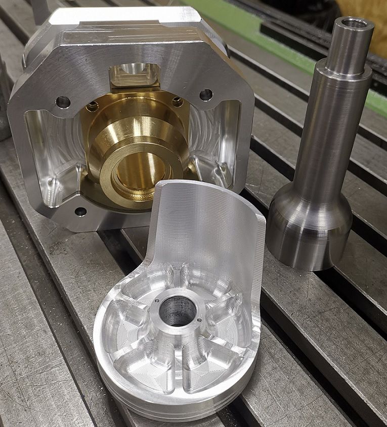

Растягивающие нагрузки в шатуне присутствуют при каждом цикле, грубо в 4 раза меньше макс. сжимающих. Сделаю табличку в Эксель приложу.
Вот фото крейцкопфного комплекта в процессе.
    131,6 КБ · Просмотры: 176
А в БСМ Баландина бывают какие либо проблемы с ползунами?  Вопрос возник, т.к. появилась идея, как можно от них полностью отказаться, но значительно усложнить конструкцию БСМ.
Обычно предлагают упростить.  🙁  Но так как проблем нет, то ни упрощать, ни усложнять не требуется.

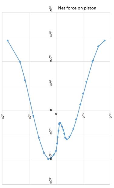

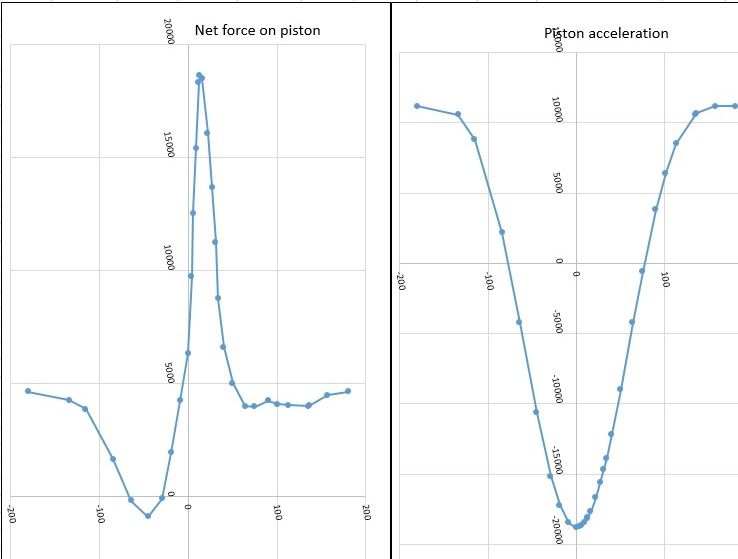

Силы действующие на поршень РМЗ при каждом цикле. Вторая картинка силы при разовом пропуске зажигания. Если эта ситуация будет иногда повторяться, горячий винтик м6 оторвется...
    30 КБ · Просмотры: 152
    15,3 КБ · Просмотры: 157

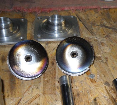

Горячий винтик М6 хорошо держит поршенек облегченный, прошу заметить. И вовсе не РМЗ, а с размерами под восходовский цилиндр. Обратите внимание на цвета побежалости, алюминиевый поршень со стальной накладкой.
