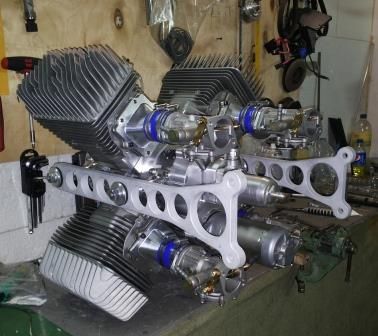

Поднимем ветку...

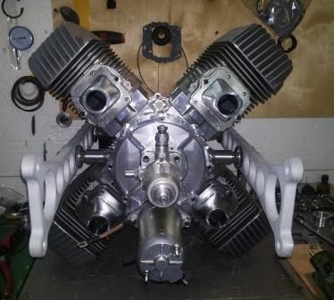

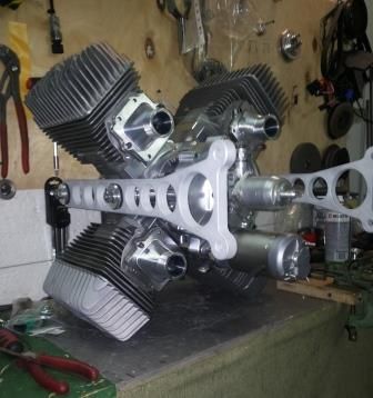

    23,4 КБ · Просмотры: 155
Кое-что добавилось, осталось совсем немного.
    25,8 КБ · Просмотры: 151

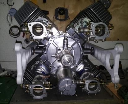

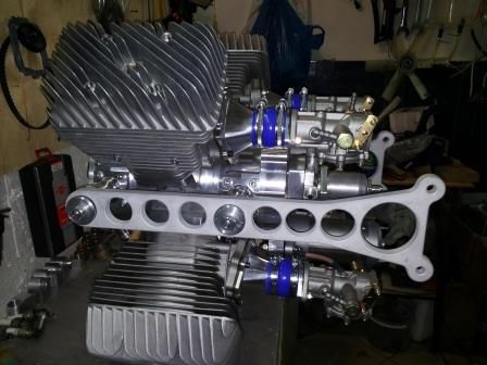

Еще небольшое продвижение вперёд - добавились карбюраторы.
    28,4 КБ · Просмотры: 170

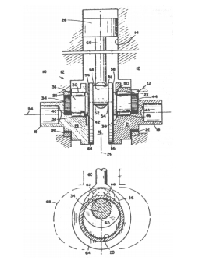

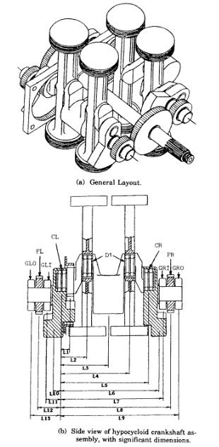

Чуток "новостей"

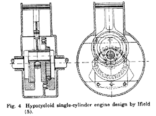

1. Оказывается был импортный "Баландин"
Ifield, R. - делал и публиковал отчёты с 1939 по 1981
Несколько его попыток на рисунках
2. Увидел статью где доказывается увеличение мех кпд ~1.97% по сравнению с шатунным механизмом.
3. Японская попытка с 1958 по 1986 сделать бесшатунную бензопилу
https://www.jstage.jst.go.jp/article/jsme1958/29/257/29_257_3846/_pdf/-char/en

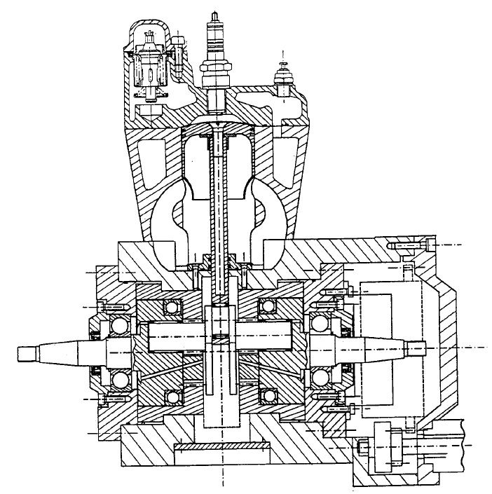

Есть статья Andriano, M. B. (1998). Design, Construction and Testing of Hypocycloid Machines. Detroit: SAE International.
где описана попытка создания 125 кубового мотоциклетного мотора. Слабое место нижний подшипник штока.
В общем все эти моторы в теории должны были получится лучше, но на практике не выдали конкурентных с классикой параметров.
    106,6 КБ · Просмотры: 168
Ну а мы пожелаем Владимиру Илларионовичу преодоления этой статистики и будем немного завидовать, когда у него получится успешный девайс.  😉
Правильная мысль, симметричная схема, ЕСТЬ СОЕДИНИТЕЛЬНЫЙ ВАЛ (!!!) (видны шестерни на кривошипах) двухвальник, просто как наш Каспий 65!
Но где поперечный ползун? Его нет.... 🙁
Еще бы - нет второго ползуна!!!!
Какой тут Баландин?! Им тут и не пахнет.. ;D
