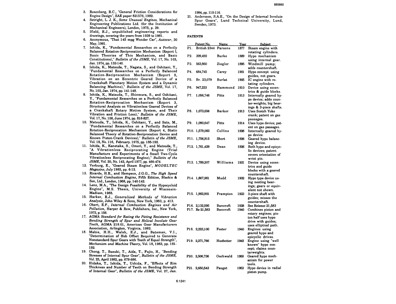

Ifield, R. - делал и публиковал отчёты с 1939 по 1981
Несколько его попыток на рисунках

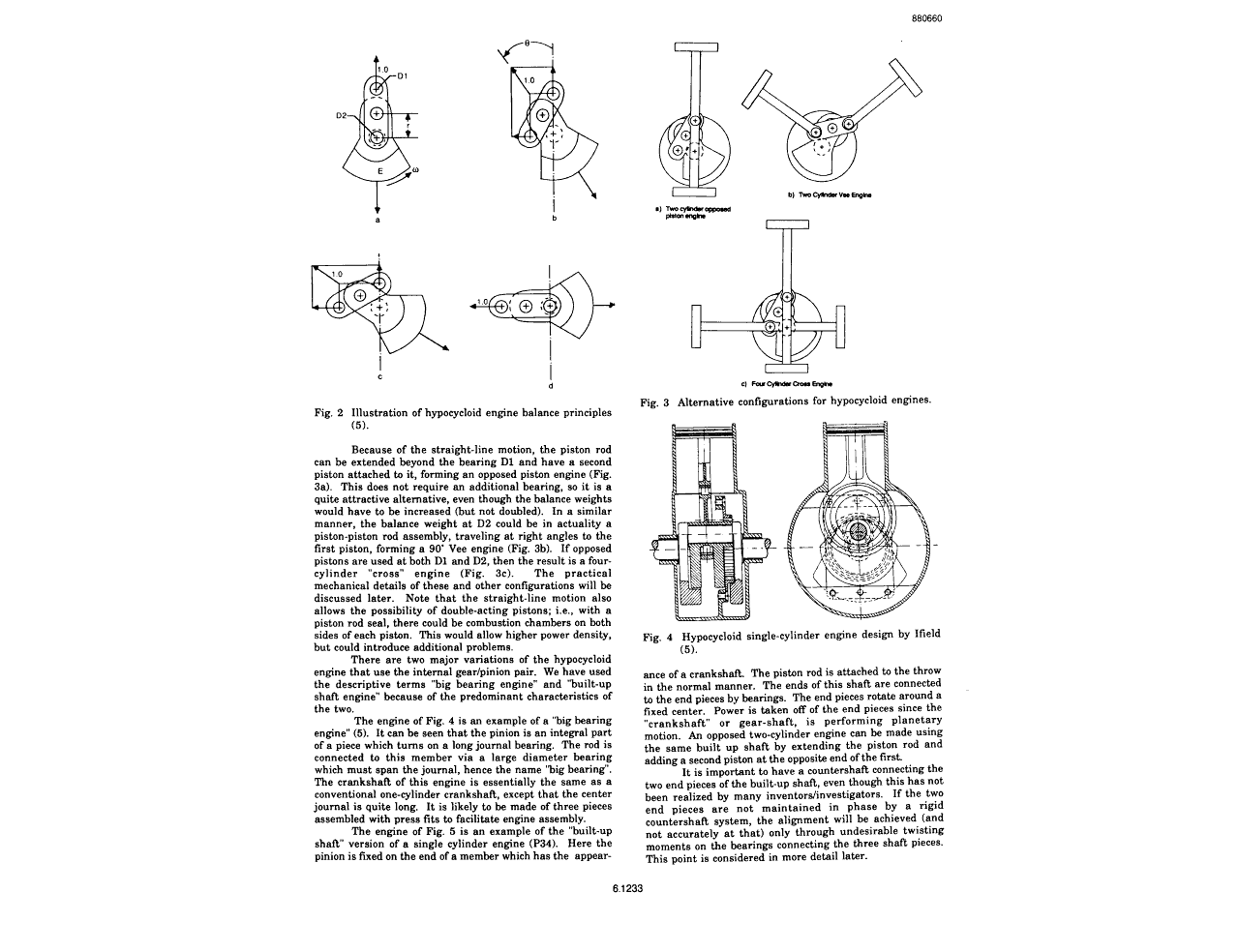

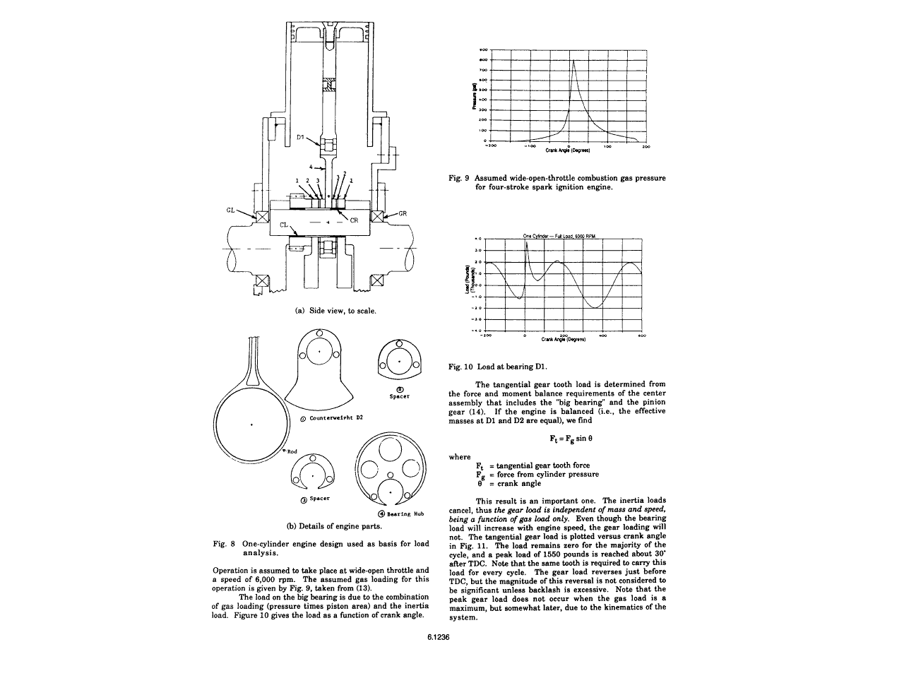

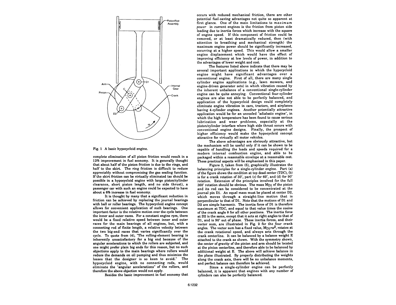

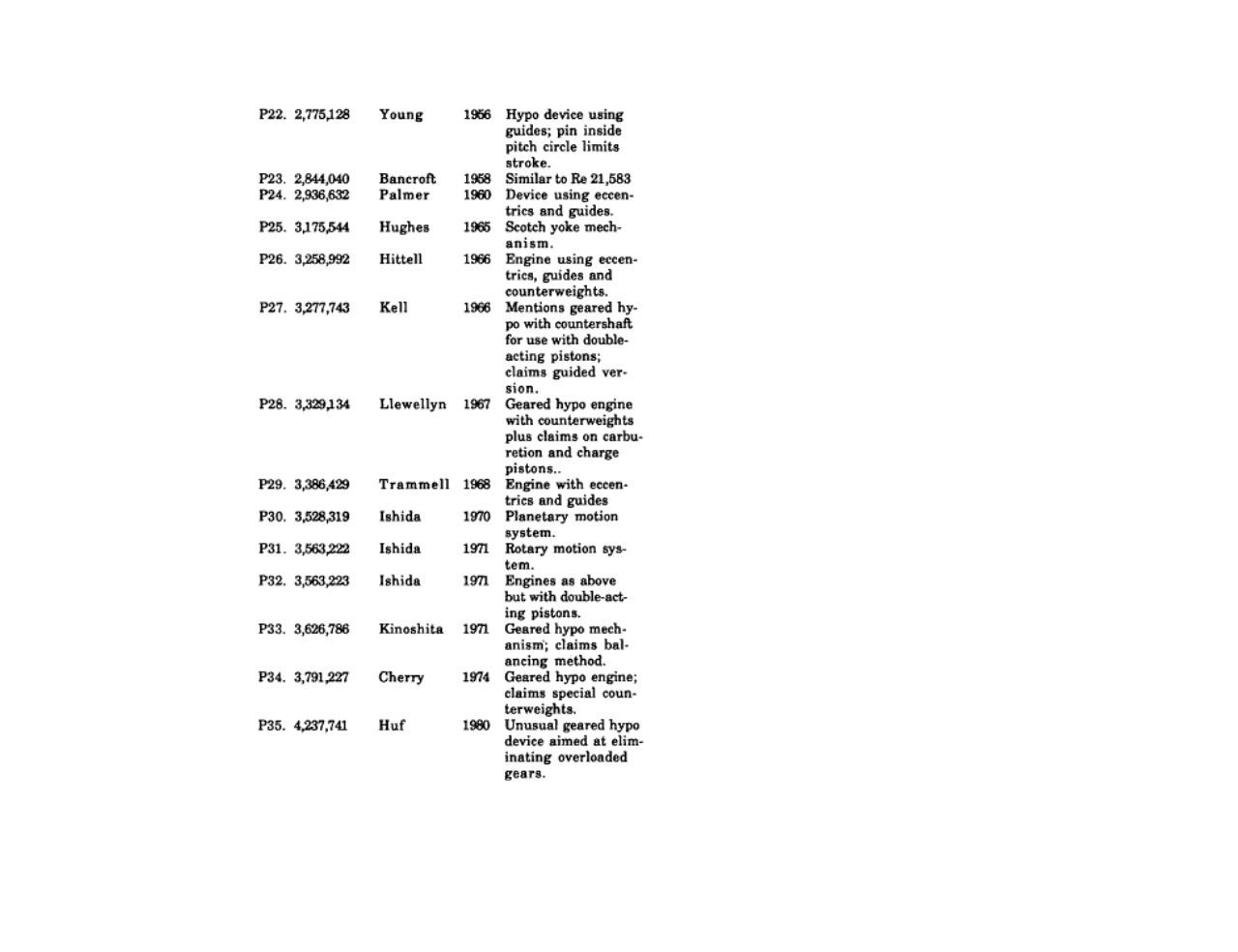

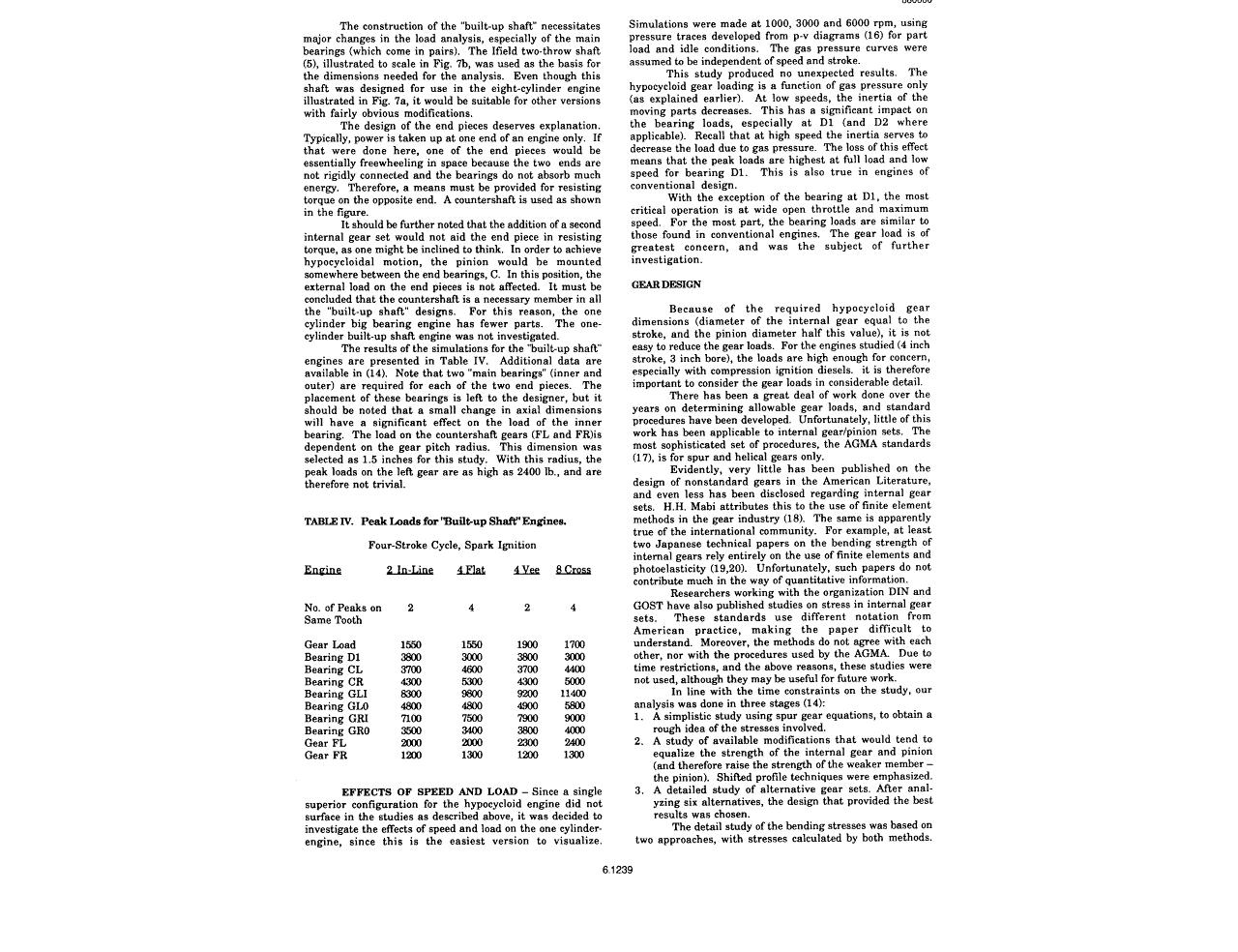

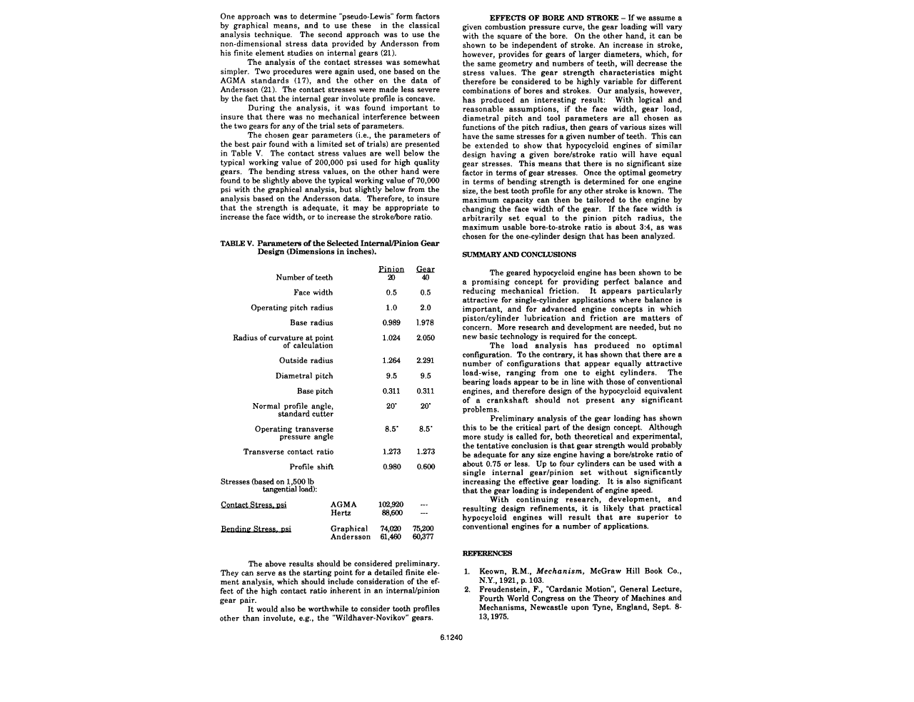

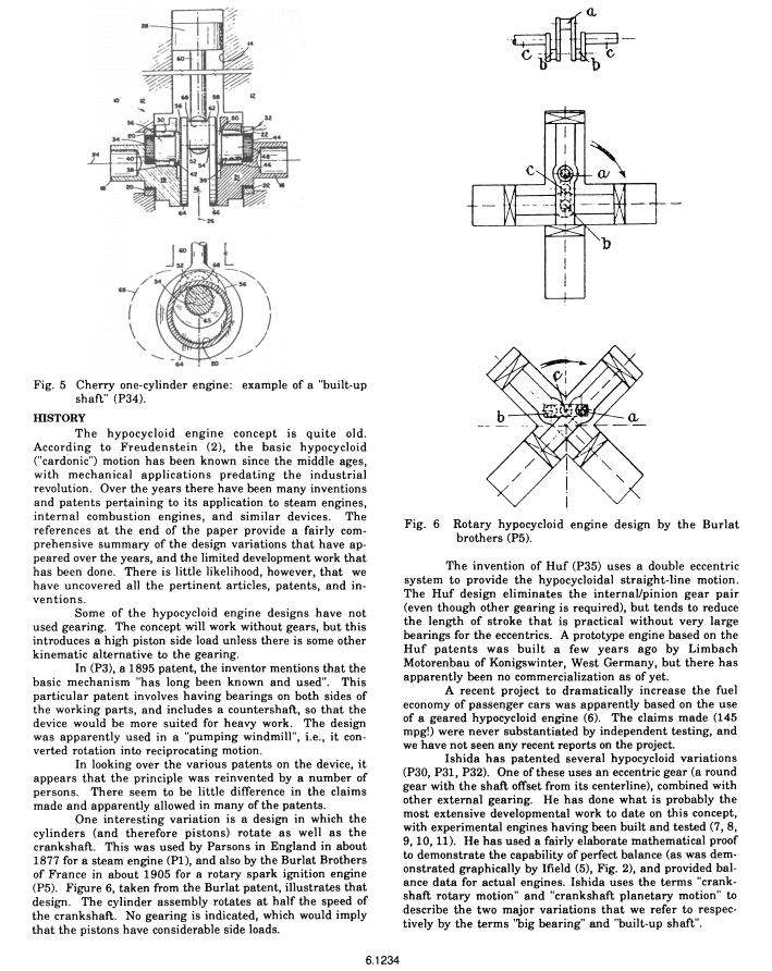

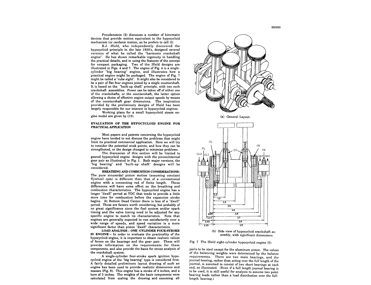

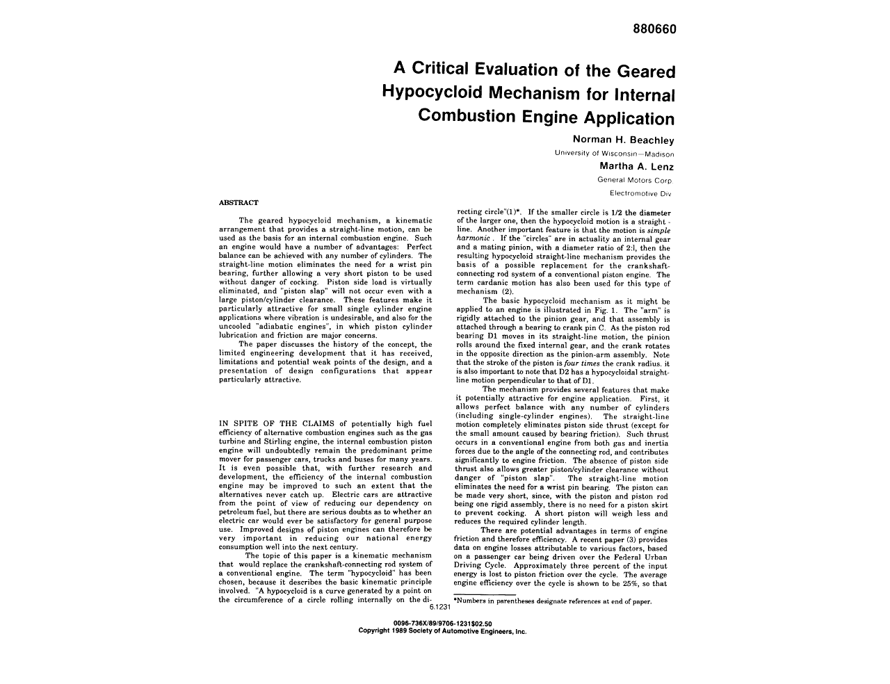

Я на всякий пробрался в архивы Дженерал моторс. Много было построено в металле от 1 до 8 цилиндров и всех возможных компоновок. Но более интересны теоретические статьи. Одну прилагаю.
    61,3 КБ · Просмотры: 174
    73,6 КБ · Просмотры: 175
    56 КБ · Просмотры: 163

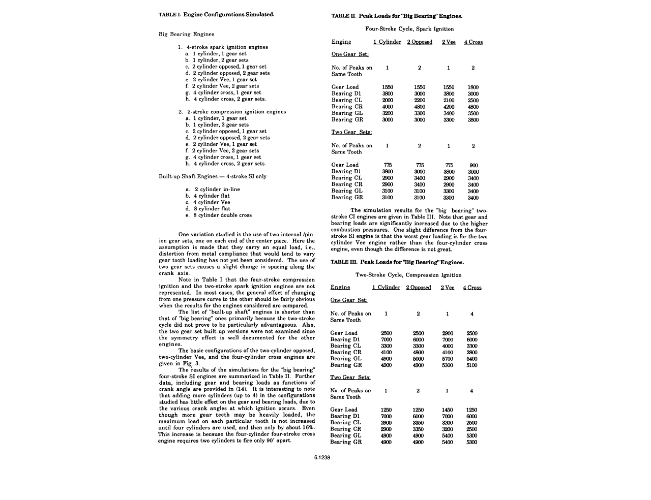

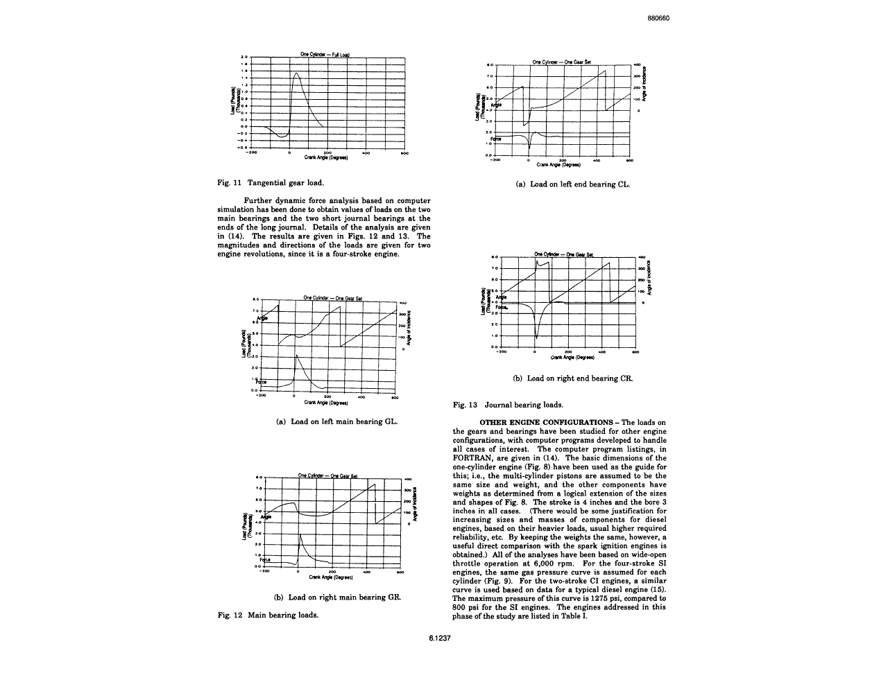

Продолжение
    42,7 КБ · Просмотры: 174
    52,7 КБ · Просмотры: 174
    76,1 КБ · Просмотры: 170

Только вот прочитать не получилось.
Да нужен перевод, пусть даже кривой.
Сидеть со словарем нет времени.
Схема интересная, но нет направляющих и ползунов, трение видимо только на тронках. Но то что они оценили симметричный КВ - это правильно... 🙂
Правильная мысль, симметричная схема, ЕСТЬ СОЕДИНИТЕЛЬНЫЙ ВАЛ (!!!) (видны шестерни на кривошипах) двухвальник, просто как наш Каспий 65!
Но где поперечный ползун? Его нет....
Наличие шестерён ещё не говорит о наличии "СОЕДИНИТЕЛЬНого ВАЛа". Насколько можно разглядеть, это схема с зубчатой передачей 2:1 с внутренним зацеплением. В этом случае не нужен поперечный ползун.
на Ifield3.jpg (65 KB | 4 ) соединительный вал просто объединяет выходы 2-х отдельных блоков.
