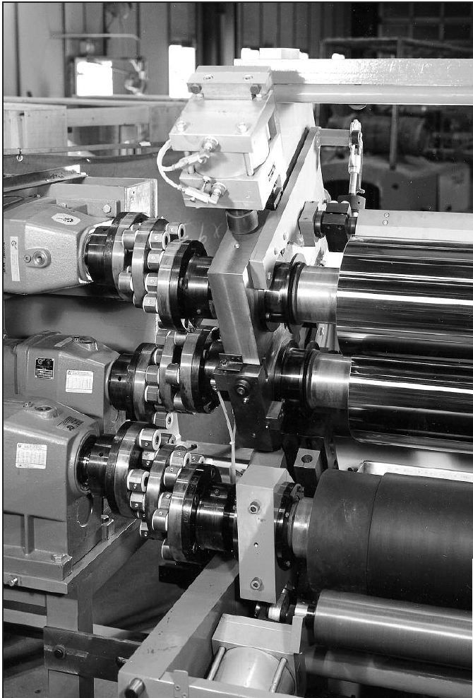

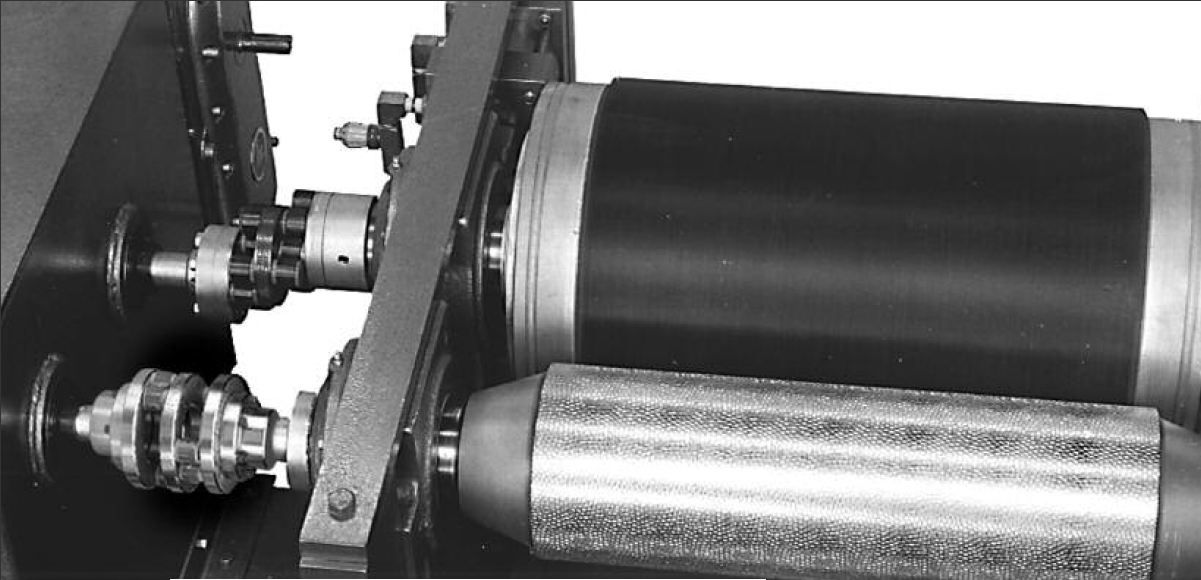

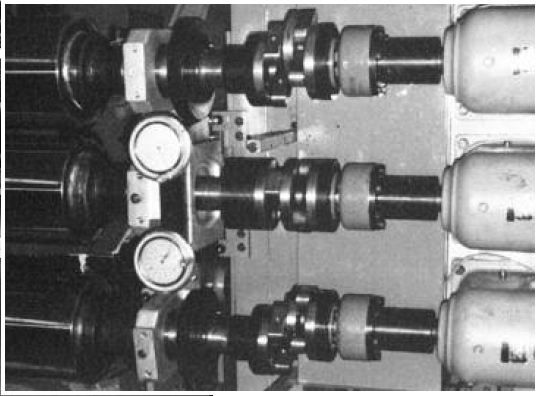

Вот несколько картинок с оборудованием, где используются шарнирные муфты фирмы SCMIDT-KUPPLUNG.

видимо, вы никогда не поймёте почему муфта с тонким средним диском подобна муфте с толстым средним только кинематически, но никак не механически, хотя это вполне очевидно.
Одно дело прокатывать плёнку, и совсем другое испытывать ударные нагрузки в тысячи килограмм.
     Суммарная опорная площадь каждой группы пальцев больше или равна площади опорной шейки КВ, соответственно меньше или равно удельное давление в масляном слое. В то же время линейная окружная скорость скольжения сопрягаемых поверхностей меньше в два раза, т.к. диаметр пальцев в два раза меньше опорной шейки КВ. Учитывая, что потери на трение в масляном слое пропорциональны квадрату скорости, имеем снижение потерь в 4 раза на одном пальце. Однако, каждая серьга охватывает два сопрягаемых пальца. Поэтому снижение потерь будет не в 4, а в 2 раза.
     Надо ли дальше объяснять выдержат или не выдержат серьги длительную работу.
      К сожалению, вынужден констатировать, что материал, изложенный в последних двух страницах ветки, Вами беспристрастно не осмыслен. Движение от прежней позиции 0. Если есть непонятные места, могу изложить суть подробнее.
Вот за это спасибо. Теперь до меня дошло - это такой аналог "муфты Ольдгема" (Oldham, который на самом деле Олдэм), только для больших значений "несоосности", и, скорее всего, с бОльшим КПД передачи.
Но всё равно, даже если сделать эти серьги поводками 1-го класса (с шаровыми шарнирами), то избыточные связи останутся, как минимум одна, требующая, чтобы все поводки были идеально одинаковыми по длине. С другой стороны, это будет уже намного лучше, чем если все шарниры будут цилиндрическими.

      Такие же муфты есть и с шаровыми шарнирами в серьгах, но они вводятся как раз для того, чтобы преодолеть поперечную жесткость муфты и сделать возможным отклонение оси ведомого вала на некоторый угол. Иногда возникает и такая задача.
      В шарнире с 3-мя серьгями 2 избыточных связи. с 4-мя - 3 и т.д.
      А длину 3-х серьг сделать абсолютно одинаковой можно даже в условиях гаража совместной обработкой двух параллельных отверстий. На заводских станках тем более.
