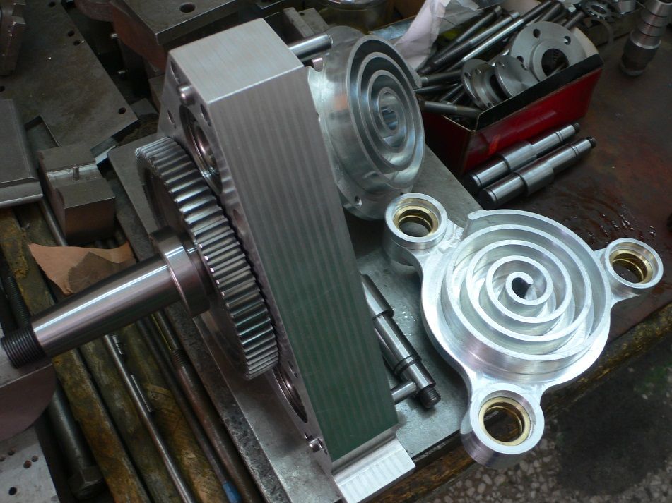

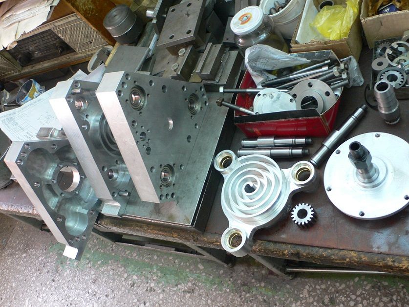

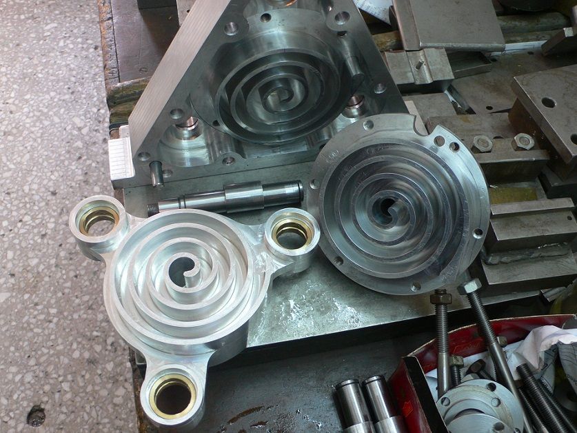

В 2011 я делал спиральный расширитель. Конструкцию подсмотрел в исследовательской корейской статье. Механические проблемы близкие к БСМ, нужно было обеспечить планетарное плоско параллельное движение подвижной спирали относительно 2 неподвижных. Подвижная спираль закреплена на 3 эксцентриках. Движение эксцентриков синхронизировано шестернями. При попытке убрать хотя бы одну шестерню при работе под нагрузкой механизм заклинивает.
Кстати изоэнтропический кпд подобного расширителя существенно выше чем у любой поршневой машины. Можно расширять сжатый газ до атмосферного давления. Только видео в 2011 телефоны снимали ещё скверно.
     Принцип спирального компрессора или спиральной расширительной машины. Так их не делают. Автор статьи не совсем грамотный в техническом плане. Такая конструкция не обеспечивает необходимой точности соприкасания стенок подвижной и неподвижной улиток. Делается вал с одним коленом. Эксцентриситет колена равен расстоянию между стенками улиток. Подвижная улитка на подшипнике качения садится на колено. При вращении вала подвижная спираль совершает движение бегущей волны между стенками неподвижной спирали, последовательно расширяя порции воздуха в объемах между касаниями. Конструкция одна из самых простых, но все равно требуется высокая точность, т.к. стенки не должны ударятся и не должны оставлять зазор в месте сближения. Современные станки с ЧПУ позволяют реализовать нужную точность.
Сами вы батенька неграмотный 🙂 Средняя подвижная "спираль" плавает между 2 неподвижных без торцевого давления. На фото прототип 2011, с 2013 выпускается мелко серийно. А ваша фантазия так и останется в виртуале.
     Она и должна плавать волнообразно. Кто же против. Речь о том, что то же самое достигается значительно более простой и легкой конструкцией. Она не моя. Что Вы так разволновались? В Ваш адрес не было сказано ничего возбуждающего.  Фантазировать (прорабатывать идеи) можно не только в виртуале, но и в железе. Последнее, конечно, более накладно.
