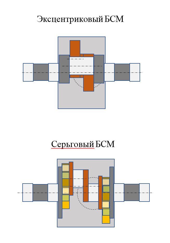

    Андрей, эти сравнения уже давно сделаны.
Давайте пройдемся еще раз:
Исходные данные:
Количество рабочих цилиндров 4шт. Схема "Крест"
Ход поршня 58мм
Диаметр  61,75мм
Для упрощения понимания возьмем одинаковые диаметры шеек полувалов и планетарного КВ
Диаметр эксцентриков 72мм
Диаметр подшипников скольжения полувалов и шеек КВ 34мм
Размер S/4=14,5мм
Диаметр пальцев 14мм
Расчетный режим 6000об/мин
На рисунке ниже показаны схемы обоих вариантов.
1.ПОПЕРЕЧНЫЙ ГАБАРИТ КОРПУСА ПКВ
В эксцентриковом БСМ (ЭБСМ) Владимира Илларионовича при ходе S=58 мм потребовался квадрат сечения корпуса 140х140мм
В серьговом БСМ (СБСМ) при этом же ходе требуется немного меньше 130х130мм
2. ПРОДОЛЬНЫЙ ГАБАРИТ КОРПУСА ПКВ
ЭБСМ -    20+20+5+20+20+2=87мм
СБСМ -    7+16+7+20+10+20+7+16+7=110мм       Больше на 23мм.
Здесь надо отметить, что для авиационных ДВС уменьшение поперечных размеров (уменьшение миделя) всегда предпочтительнее, чем изменение продольного размера, которое практически ни на чем не сказывается и при необходимости может быть даже нивелировано за счет длины полувалов.
3. СКОРОСТЬ СКОЛЬЖЕНИЯ В НЕСУЩИХ ПОДШИПНИКАХ
ЭБСМ -   Подшипники полувалов.... - 10,68м/с
              Подшипник КВ................. - 21,36м/с
              Подшипник эксцентрика... - 22,62м/с
              Ползуны штока................ - 10,80м/с
СБСМ -   Подшипники полувалов..... - 10,68м/с
              Подшипники шеек ПКВ...... - 10,68м/с
              Подшипники пальцев ....... -   8,80м/с
              Ползуны штока ................ - 10,80м/с
4. ПОТЕРИ НА ТРЕНИЕ (в подшипниках пропорциональны квадрату скорости скольжения)
Примем за 1 потери на трение в одном подшипнике полувала (они одинаковы в обоих вариантах) и приведем потери в остальных подшипниках пропорционально квадрату скорости скольжения. Затем подсчитаем общее количество единиц потерь для двух вариантов
ЭБСМ -   4 подшипника полувалов .......................................... - 4 единицы,
             2 подшипника КВ (сдвоенные) с промежутком 5мм ...... - 4,5х2=9 единиц,
             2 подшипника эксцентрика ........................................ - 4,49х2=8,97 единицы,
             4 ползуна (пересчет к скорости шейки полувала)......... - 1,01х4=4,04 единицы,
                                                                                                   ИТОГО: 26,01 единиц потерь.
СБСМ -    4 подшипника полувалов .......................................... - 4 единицы,
              2 подшипника шеек ПКВ  ........................................... - 1х2=2 единицы,
            12 подшипников пальцев ............................................. - 0,68х12=8,16 единиц
                                                                                                   ИТОГО: 18,20 единиц потерь.
      Получилось, что потери на трение в серьговом БСМ меньше чем потери в эксцентриковом БСМ в 1,43 раза.
      Для эксцентрикового БСМ двигателя Владимира Илларионович вполне реален механический КПД 0,92 или 92%. Из потерянных 8% надо вычесть 2% уходящие на привод вспомогательных агрегатов. Из числа существенных есть еще потери на трение поршневых колец. Но изменение схемы БСМ на них не влияет. Потери на трение колец можно учесть в размере половины от оставшихся 6% потерь, что близко к реальности. Следовательно, изменение потерь на трение в серьговом БСМ сказывается на уменьшении цифры 3% в 1,43 раза. В итоге потери на терние в серьговом БСМ уменьшаются на 0,9% в абсолютном выражении. Значит механический КПД серьгового БСМ в сравниваемых вариантах будет 92+0,9=92,9~93%.
       Главный вывод этого абзаца - несмотря на наличие 12 подшипников пальцев серговый БСМ не увеличивает потери, а уменьшает их, добавляя к значению механического КПД почти 1%.
5. ВЛИЯНИЕ ВЕЛИЧИНЫ ХОДА ПОРШНЯ
       Известно, что в эксцентриковом механизме нельзя реализовать длинноходовую конструкцию ДВС, т.к. пропорционально ходу растет и диаметр эксцентриков со всеми вытекающими отсюда последствиями.
       В серьговом БСМ этого ограничения нет. Длинноходовая конструкция ДВС даже желательна (Судовые двигатели), т.к. с увеличением хода растет диапазон выбора диаметров пальцев и возможности достижения уравновешенности двигателя только за счет массы, закрепленной на серьгах.
6. СРАВНЕНИЕ ПО ВЕСАМ
   Здесь трудно дать однозначные результаты. Многое зависит от конструкторской проработки и применяемых материалов. В первом приближении можно считать, что обе схемы по весу близки. Каждую из них реально сделать легче или тяжелее.
Поэтому я не выделяю вес этих БСМ, как существенный параметр при сравнении.
       ВОТ ОСНОВНОЕ ПО СРАВНЕНИЮ ДВУХ СХЕМ БСМ.
Что такое одна потеря? 🙂
Ну Вы даете.
Как у Вас может быть 2 подшипника КВ, если у Вас на видео только ползунов 4 штуки. Причем два ползуна это балансиры, то есть ничем не нагружены по мнению Владимира Илларионовича. Да и в последней схеме с не симметричным КВ, Вы сравниваете 12 шеек серьговой муфты с двумя шейками эксцентрика (на рисунке у Вас она вообще одна!) и считаете, что это сравнимые вещи!
Что касается таких расчетов, то так доказать можно что угодно.
Итого считаем по Вашим рисункам по пальцам руки:
В эксцентрике - всего 7 шеек.
В серьговом = 6 шеек + 12 шеек на пальцах. 🙁
