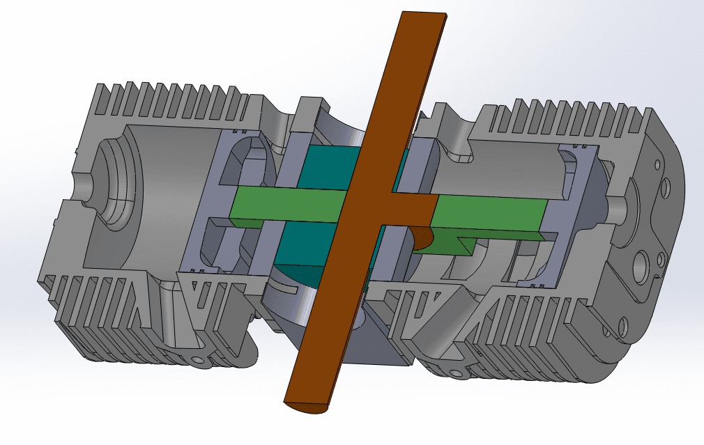

при попытке симуляции этой механизмы в компасовском UMe, он моментально выбивает вырождение связей, причём по отдельности ПКВ в ползунах замечательно вращается и муфта тоже, а вот при попытке их соединить происходит вышеописанное
      Ищите ошибку. Машина выполняет только то, что ввел в нее человек. Я собирал узлы из деталей и запускал анимацию в Solid Works. Крутится и день, и ночь сразу после раскрытия файла ролика на любом компьютере.
     Попробуйте собрать серьговый БСМ, изображенный на рисунке ниже. Он спроектирован для 4-х цилиндрового, 2-х тактного бесшатунного двигателя схемы "Крест" мощностью 42 л.с. при 6000об/мин. Ход поршня 52мм. остальные размеры в пропорции. С каждой стороны ПКВ по 4 серьги. Масса ПКВ 380г.
  я не знаю как работает анимация в солиде, но компасовский UM   это не анимационная программа, это эмулятор механических систем считающий массы, моменты и реакции.
нарисовали меду выходными валами и ПКВ кроме муфт ещё и кривошипы как у Баландина которых в схеме Владимира Александровича нет?
Потому что Владимир Александрович свой первый вариант "с серьгами" показал как раз с ЦОЭ - центральными опорными эксцентриками, которые и являются теми кривошипами, как у Баландина. Показал, т.к. во втором варианте схемы он убрал эти элементы, передав функции опоры муфтам, которые и синхронизируют, и дают опору ПКВ.

      В анимации проверяется кинематика и программа воспринимает стенки и валы  как твердое тело. Сами массы, значения реакций и моментов там роли не играют. Если кинематика с конфликтом,она работать не будет. Вы ввели туда конфликт и получили соответствующий результат.

вам говорили неоднократно  о том что именно в расчёте исключительно на кинематику ваше ошибка. По поводу симуляции то никаких конфликтов я туда не вводил, более того, при наличии конфликтов программа не запускается на симуляцию, в случае вашего механизма она запускается и сразу выдаёт вырождение связей. Это означает что угловое положение каких либо элементов в процессе движения не может быть однозначно определено и программа не может моделировать движение механизма. При этом, как я уже писал, рассоединёные ПКВ в ползунах и муфта великолепно моделируются в этой же модели, пкв вращается, ползуны движутся, полумуфты вращаются и болтаются))

     Если Вы сделали работу серьгового механизма в анимации с учетом сил и реакций, то уже должно быть не трудно продемонстрировать ее здесь или через ссылку. Это же результат. Покажите нам его. Посмотрим и обсудим. Пока Ваше заявление звучит как чисто виртуальное, сформулированное на предположениях и знании некоторых особенностей работы программы. Увидели сами - продемонстрируйте. У нас здесь просто сказать о ключевых вещах мало. Они нуждаются в подтверждении.

  вы забавный человек, какую ссылку на анимацию вы хотите если вам русским языком говорят, что программа не  может создать анимацию действия данного механизма в силу вырождения связей в данном механизме в начале расчёта движения? в процессе создания сборки вращение деталей ручками возможно, даже с учётом наложенных условий сопряжения, а вот при моделировании действия собственно механизма программа говорит - товарищи, идите и идите и идите...

  Я не забавный и наверно не сильно отличаюсь от Вас. Понятно, что действующей общей анимации Вы показать не можете. Но можете показать анимацию муфты и ПКВ и указать какие были выбраны размеры. Вы же сообщили, что по отдельности они работают. Вот и покажите. Зная размеры я попытаюсь найти ошибку.
о5 25... не могут муфты ни давать опору, ни синхронизировать, вы понимаете, что при определённом положении выходного вала, положение опорной шейки ПКВ в схеме баландина фиксировано поскольку кривошип являющийся опорой ПКВ имеет определённое положение, а в предлагаемой схеме  нет?
Серьговые муфты дают синхронизацию по положению вала - независимо от того, что Вы или я по этому вопросу утверждаем - читайте у Артоболевскго или ещё где удобно. Эти муфты дают опору ПКВ, так как строго "являющийся опорой ПКВ имеет определённое положение".

она и с соединительным валом неработоспособна.
Работоспособна, но как любая усложнённая схема требует очень высокой точности.
П.С. Основным недостатком схемы С.С. Баландина считается неотработанность избыточных кинематических связей, которую лечат... ещё одной избыточной связью.
