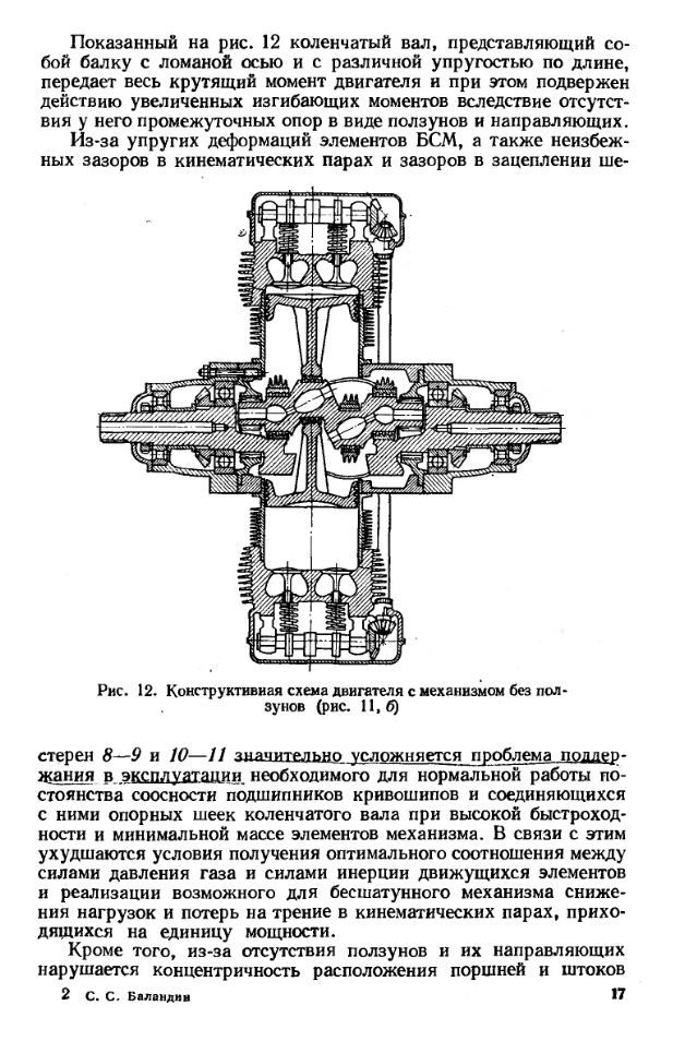

Владимир Александрович, или кто нибудь выложите пожалуйста из книги Баландина текст и рис. 12. Я не умею делать скрин-шоты 🙂
Все объясняет сам Баландин. Пока на пальцах -
на рис. 12 показан вариант БСМотора без соединительного вала, но и НЕ эксцентрик.
КВ имеет нарезанные прямо на нем зубчатые венцы и при помощи зубчатых колес  с внутренним зацеплением установленных в блоке цилиндров  полностью синхронизирован. Тут нет никаких вопросов. Причем кривошипы не синхронизированы и приводятся от шеек КВ.
Тем не менее, такая конструкция Баландина не устраивает.
    Смотрите пожалуйста

Но мы то обсуждаем совсем другую конструкцию. У тебя очень редкое восприятие очевидного
ОН объяснил что его не устраивает в БСМ без соединительного вала, но с синхронизированным механизмом. Причем синхронизирован сначала сам КВ, а затем кривошипы.

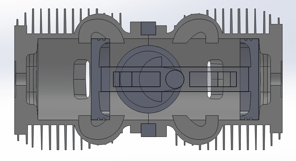

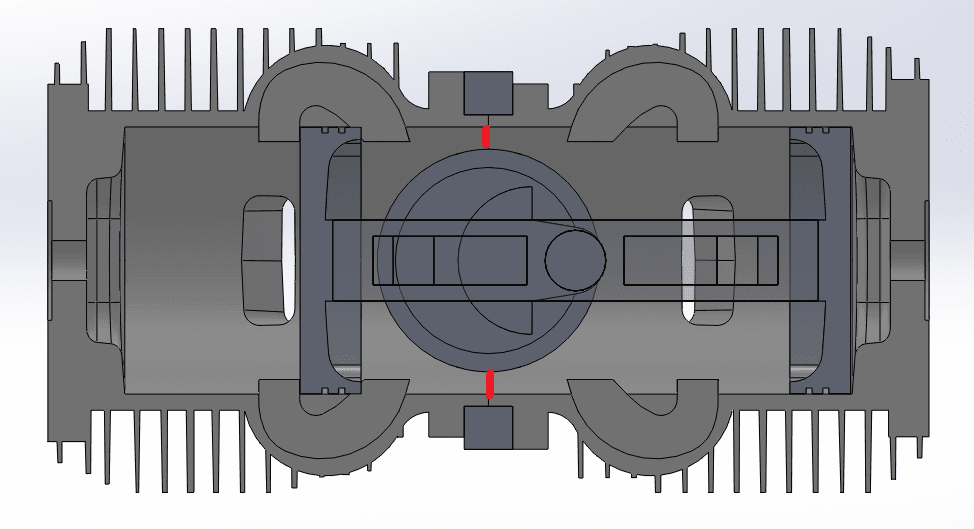

Но у Вас же нет продувки. Объем полости картера между поршнями не изменяется. Смесь не засасывается и не сжимается.
Спасибо за замечание - всё просто: разделение полостей правый /левый решаемо
- достаточно перемычку в указанном месте сделать.
...и в ВМТ подпоршневые полости соединяются с атмосферой через выпускные окна...
Перекрытие окон будет реализовано по другому - через заслонку

Нет второго ползуна - нет работы ....
Согласно С.С.Баландину - да. А по Артоболевскому - работает.
Второй ползун у него там есть. Встроен на двух эксцентриках и ходит поперек оси цилиндров (выделен цветом). По этой части правильно.
А вот и нет - нет там второго ползуна 😉
Не нужен - сила N равна нулю, ничто не клинит, очень простой и компактный картер.
