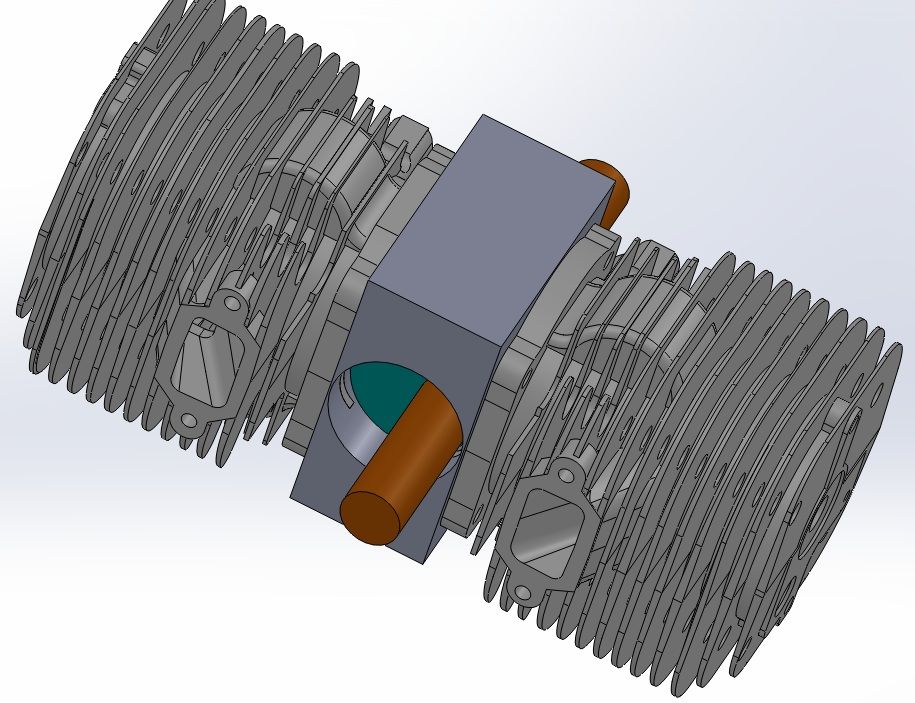

Перекрытие окон будет реализовано по другому - через заслонку

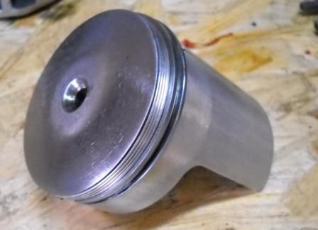

...которой управлять нужно через привод. Лучше на поршне оставить часть юбки, чтобы перекрывать окно в ВМТ. Проверено, работает.
всё просто: разделение полостей правый /левый решаемо - достаточно перемычку в указанном месте сделать.
Решаемо, но не так просто как кажется на первый взгляд.
Да, так проще реализовать. Но добавляет  40 мм картеру по оси цилиндров.
    Одной мысли сделать такую перемычку недостаточно. Там вращающийся узел с большими диаметрами и высокими линейными скоростями, со сложным меняющимся контуром проекции. Уплотнить его от перетечки воздуха из полости в полость очень сложная задача. К тому же чревата дополнительными потерями от трения. Поработав с этой задачей вплотную Вы сами откажетесь от этой идеи.

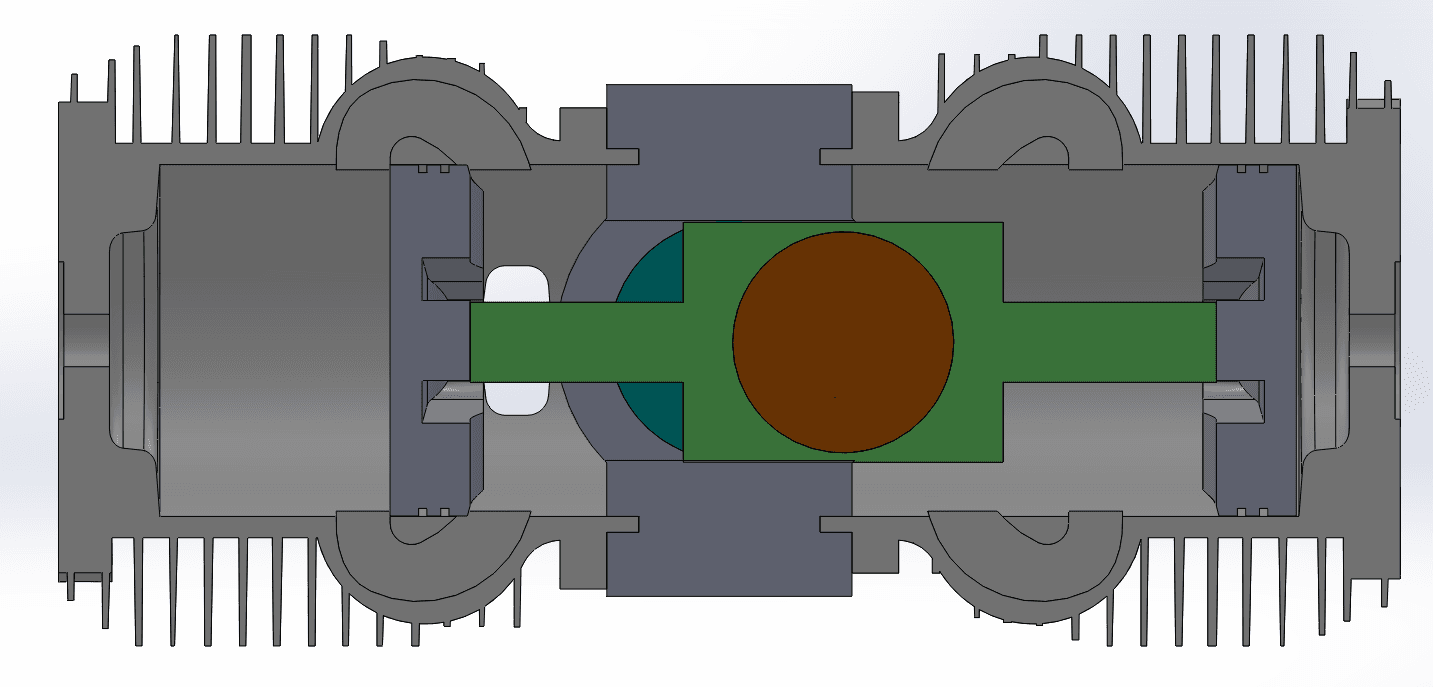

А вот и нет - нет там второго ползуна
Не нужен - сила N равна нулю, ничто не клинит, очень простой и компактный картер
     Это плохо. Реактивный момент на корпус предается через юбки поршней на плече эксцентрика.
 Если крутится, это еще не значит, что эффективно работает. Тут Андрей прав. На диагармме у Вас получится огромный провал полезной работы между углами поворота 45-135 градусов. После 45 градусов работа цикла начнет стремительно падать до 0 на угле 90 градусов, а затем расти до 135 градусов. Т.е. будет крутиться, но почти половина полезной работы пропадет просто так - за зря.
Должен Вас огорчить - этого нет, если выходной вал - ПКВ.
Вот тебе на - да на одном ползуне реактивный момент прекрасно передаётся. При 90 гр будет перекладка ползуна.
Да вроде как опора для эксцентрика (сине-серая) неподвижна относительно цилиндров... Там только шток/корпус если уплотнять... Но вообще-то полная герметичность и не нужна - можно лабиринтные уплотнения использовать.
Не нужен - сила N равна нулю, ничто не клинит, очень простой и компактный картер.
   Через какую деталь и на каком плече? У Вас там на рисунке какие-то графические непонятки. ПКВ на что посажен, если шток связан с ползуном? Почему ПКВ проходит сквозь тело штока, Вы же отдаете ему функцию выходного вала, значит его должен толкать эксцентрик на плече своего эксцентриситета, а ПКВ совершать планетарное движение, а он прошил шток и никуда не может сдвинуться?
     Если опора для эксцентрика неподвижна, то как обеспечивается прямолинейность хода штока и вообще его ход, ведь на рисунке шейка ПКВ проходит сквозь шток и Вы говорите корпус эксцентрика неподвижен. Эта конструкция не могла у вас вертеться. Движение заблокировано. А Вы утверждаете, что прекрасно все крутится.
Владимир Александрович, реактивный момент что в Вашей схеме, что в моей - одинаковый. Если Вы его найдёте по своей схеме, при этом убедившись, что N=0, то вопрос снимается сам собой.
Выходным был кривошип. ТОлько дело не в этом.
Именно в этом!! Если выходным вылом является кривошип, появляется та самая N. И Ваш опыт справедлив ТОЛЬКО для выходного выла - кривошипа.
Да, Владимир Александрович, ввёл в заблуждение - тут два варианта ПКВ: 1 - с эксцентриком (как у cloud, только с одним эксцентриком) 2 - с  одним коленом. Поэтому в 1 варианте ползун (зелёный) с двумя штоками, а во 2-м -ползун-шток  как одна деталь.
"Вы же отдаете ему функцию выходного вала, значит его должен толкать эксцентрик на плече своего эксцентриситета," - да, этот коричневый эксцентрик толкает ПКВ (и создаёт выходной момент). Но опорные эксцентрики (сине-зелёные) - они вращаются и согласно тому же С.Баландину, определяют однозначно взаимное положение.
