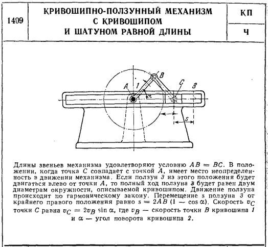

Не приведу. Это мой секрет, которые желающие могут найти. Я наткнулся на работу БШМ с одним ползуном сначала на модели, а потом уже нашёл это у Артоболевского.
      Смотрим у Артоболевского в многотомном издании 1979г. Том II. Стр. 440 Механизм №1409.
Обратите внимание на фразу "В положении, когда точка С совпадает с точкой А, имеет место неопределенность в движении механизма." Это значит, что момент на выходной вал в этой точке не передается и равен 0. В то же время, при нахождении механизма в таком состоянии нельзя провернуть вал, т.е. его просто клинит.
     Расшивать эту ситуацию призван второй ползун, что и реализовано в БСМ.

Это значит, что для данного механизма выходной вал АВ.
У меня выходной вал ВС.
       То есть хотите снимать мощность с ПКВ?  Сама идея неплохая, но мало изученная. Ее в некоторых источниках предлагали реализовать, однако почему-то дальше предложений дело не пошло. Может быть потому, что при таком решении все равно остается неопределенность и возможность заклинивания. Когда звено АВ совмещено со звеном ВС Вы не сможете провернуть вал. Момент с вала АВ не передается на ПКВ ВС, т.е схему клинит.
     Как будете решать эту проблему? Запуск от стартера невозможен. Только воздушный через цилиндры с использованием специального распределителя импульсов подачи сжатого воздуха.
     Задача уравновешивания тоже будет иметь свои особенности.
     В случае решения всех проблем, могу подтвердить, что передача мощности с ПКВ на центральный выходной вал через серьги и в этой схеме вполне может быть реализована.

i-gukov сказал(а):
Момент НИКОГДА не передаётся АВ, поэтому не клинит.
     Я же Вам намекнул на запуск стартером. К звену АВ его подключать нельзя - не сможет провернуть, заклинит. Значит для подключения стартера надо искать другое место, где действует обратимость движения и приложения моментов.
     Получается, что звенья АВ должны быть просто свободными вращающимися опорами ПКВ, не передающими никакого момента..
Согласен.
Согласен. Проблема решается Вашими муфтами или планетарной зубчатой передачей - стартёр без проблем крутит именно ПКВ.
