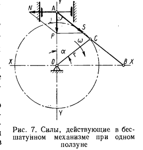

Но вот у Артоболевского и при одном ползуне не клинит.
       Здесь уже говорилось о том, что можно сделать вращение с одним ползуном без заклинивания, но это будет механизм не для двигателя. Механизмы с прерывистым моментом и двумя пиками тоже нужны для некоторых целей.
Приведите здесь схему из Артоболевского. Простая ссылка на авторитет в области механики еще не доказательство. Надо посмотреть правильно ли Вы восприняли Артоболевского.

Приведите здесь схему из Артоболевского.Надо посмотреть правильно ли Вы восприняли Артоболевского.
Не приведу. Это мой секрет, которые желающие могут найти. Я наткнулся на работу БШМ с одним ползуном сначала на модели, а потом уже нашёл это у Артоболевского.
