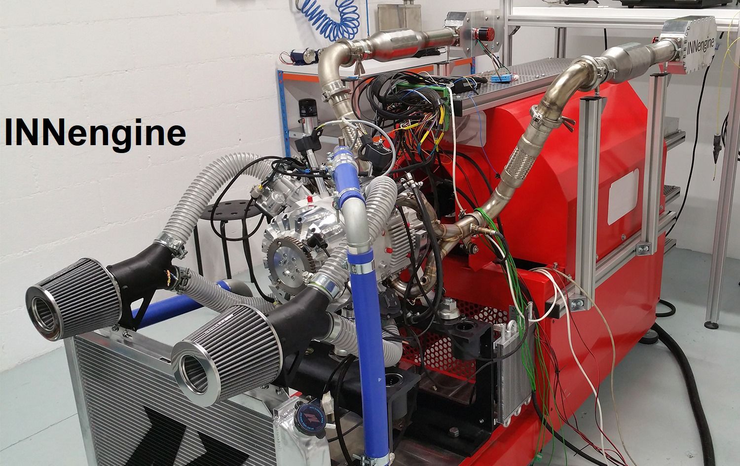

А этот испанский мотор можно считать бесшатунным?
Я бы не стал относить этот аксиальный мотор к бесшатунным. С.С. Баландин назвал свои моторы бесшатунными, чтобы указать на основное их отличие от кривошипно-шатунного преобразовательного механизма. Поэтому не стоит валить все в одну кучу.
Полностью согласен. Успехов испанским авторам.

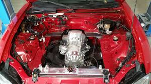

WHAT – INNengine
Появилось уже несколько фирм сделавших и испытавших "1-тактные" моторы, которые проще и легче классики.
К примеру показанный 500 кубовый мотор эквивалентен 2-литровому 4-тактному при меньшем количестве подвижных деталей.
Обратите внимание на размеры под капотом авто. Этот конкретный мотор умеет ещё динамически изменять степень сжатия и фазы.
Подробно про кинематику, динамику, расход (на испанском) - https://riunet.upv.es/bitstream/handle/10251/128047/Galiana - Análisis de un motor novedoso de pistones opuestos para su utilización como range exten....pdf?sequence=1&isAllowed=y
Очень странные заявления. Однотактные ДВС с газообразным рабочим телом не могут существовать в принципе. Поскольку в них всегда есть такт сжатия рабочего тела и такт его расширения. Встречное движение поршней не является признаком тактности. Там все-равно поршни движутся к ВМТ в такте сжатия и к НМТ в такте расширения. Удивительно, что даже по такому ясному вопросу авторам удается морочить людям голову.
