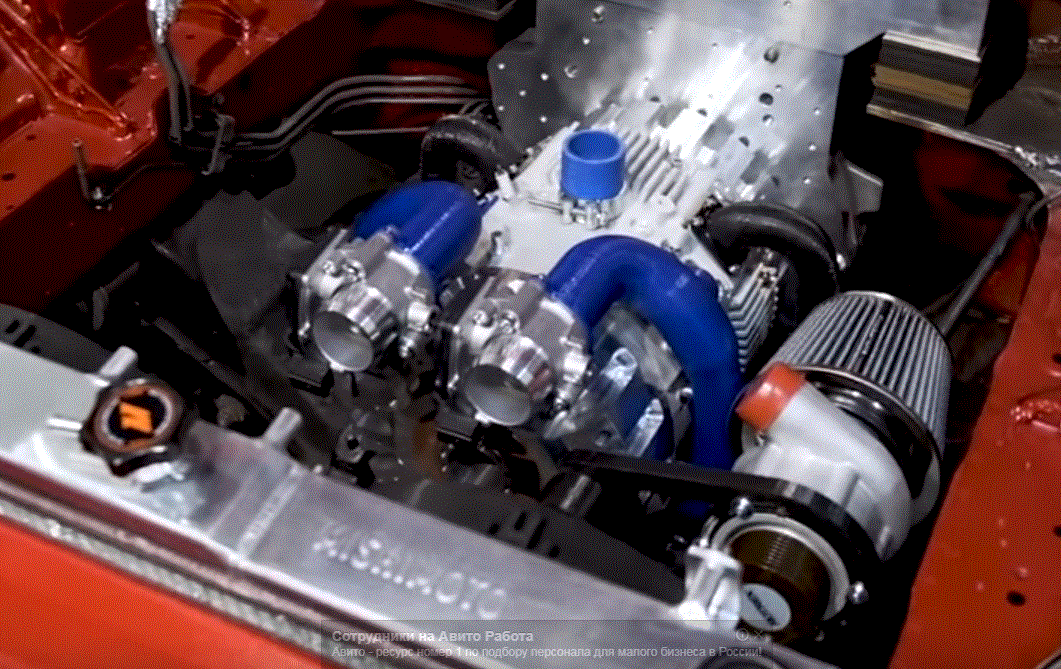

На видосе мотор уже стоит в автомобиле. Ездит он или нет, пока не увидел.
Да пусть даже и поедет. Ничего хорошего в нем нет. Кстати, по размерам он нечем не меньше обычного мотора. А как Вам нравиться этот компрессор с ремнем, для сжатия продувочного воздуха? Движок то двухтактный и с ПДП (мечта Костенко, он теперь будет плохо спать).
Расходы топлива на регулировочных графиках - фейк, извините не верю. Ждем родного Руггера...!!!!
Да... Такая мелочь, как компрессор, в видюхе отсутствует. Прямо от воздушных фильтров самосжатый воздух продувает цилиндры!! Тут и в один такт поверишь!!!
И кто-то говорит, что это запускали как ДВИГАТЕЛЬ? Мультики, они такие правдишные!!
А, вот они его куда поставили!! А, правда с ремнём! Подождём, когда патрубки подключат - всё-таки двухтаткный нормальный движок виден)))

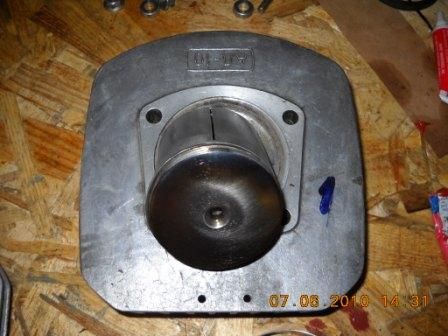

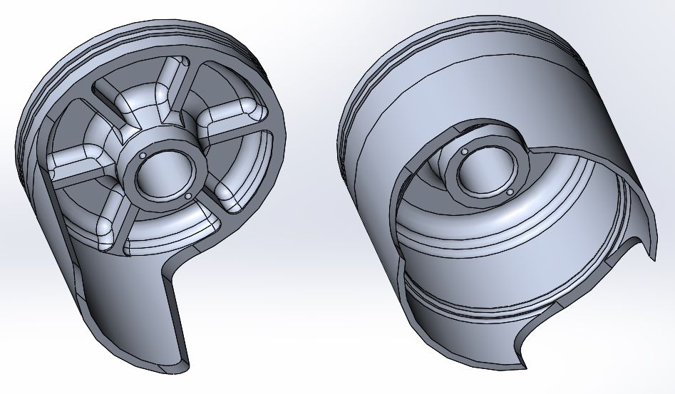

Крейцкопфный мотор как и следовало ожидать запускается, но сложно, мы от карбюраторов отвыкли и дёргать ручным стартером 550-кубовый мотор тяжеловато. Разобрали, проинспектировали. Подумали и решили, что поршень со срезанной со стороны впускного окна стенкой это ошибка. К этому же выводу пришёл прибалк КатинасСделаем поршни похожие на родные РМЗ-550. Думаем будет правильнее.

Там пока в машине видимо еще полуфабрикат сфотографирован. Посмотрите - выходной патрубок наддувной улитки заглушен и не соединен с двигателем.
Да, поршень с обрезанной юбкой это ваша ошибка. А у меня все было нормально, покажу еще раз мои обрезанные поршни со стальной накладкой на днище. По цветам побежалости можно определить, что двигатель работал. А 700-кубовый мотор шморгалкой запускался довольно легко.
