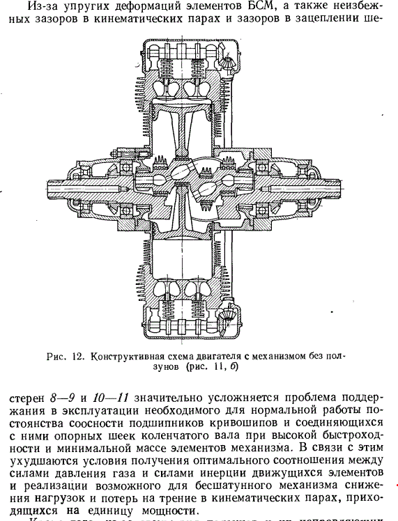

Андрей, серьговые муфты ПРИМЕНЯЮТСЯ для синхронизации углового положения параллельных валов. Эти муфты работают ТОЧНЕЕ, чем зубчатые передачи, передают значительно большую мощность при тех же габаритах и проще в изготовлении (спросите у Вуля про шлифовку зубьев). Да, они не применяются при радиальной нагрузке, а только для передачи момента - но это пока не требовалось. Практика применения покажет.
Причем здесь точность? Вы как и Владимир Александрович ничего так и не поняли. Только уводите вопрос в сторону. Вуль может делать что угодно. Это его дело. Нормально спроектированный и изготовленный БСМотор не требует подгонки зуба.
Нет тут идеальной синхронизации - ЗП всегда проигрывает жёсткой муфте по точности синхронизации. Именно из-за зазоров ЗП под нагрузкой БШМ начинает "плыть".
Как может одна муфта синхронизировать два конца КВ?!!!! А если муфты две, то расскажите мне как они синхронизированы МЕЖДУ СОБОЙ?!!!!
А синхронизируются они только через КВ! Что это означает - есть в Баландине - механизм НЕ РАБОТОСПОСОБЕН. Поэтому Баландин и изобрел соединительный вал, патент на который выложил Владимир Александрович.
Поэтому Баландину и не нравиться рис. 12! Прочитайте почему. И нет никакой разницы ЗП там или муфты! Вал скручивает и деформирует из за того, что вся мощность идет только через него! ....Все остальное я уже писал.
Андрей, у такого вывода нет никаких технических оснований.
- Это у Вас нет оснований утверждать, что синхронизация есть. Муфты ничем между собой не синхронизированы кроме не симметричного КВ. Это приговор.
Соединительный вал это не признак синхронизации, а всего лишь один из вариантов ее обеспечения.
- Конечно, покажите другой вариант!

Ты на шестерни ПКВ Рис.12 внимательно посмотри. Где они располагаются? Непосредственно на ПКВ, а расточки кривошипов на полувалах. Это значит, что шестерни ПКВ гуляют в зазорах вместе с ним. И где ты там увидел идеальную синхронизацию? Получается, что ты упускаешь из виду некоторые особенности Рис.12. К жесткости шестерен на корпусе вопросов нет.
- Ну так если нет вопросов к шестерням, на корпусе, значит Вы считаете, что блок цилиндров не жесткий?!!! Вы меня пугаете!
А на КВ шестерни тоже не жесткие? Конечно, маленькие серьги жестче! 🙂
Полувалы здесь отвечают только за радиальный упор (воспринимают силу давления газов от поршня), а ЗП разгружены от нее и только синхронизируют.
Опять не вникаешь в написанное мной. Повторяю. Есть понятие линейная выборка зазоров, а есть круговая. При линейной зазор выбирается силой, действующей на плече.
- Причем здесь это?!!! У ВАс вся сила давления газов идет на серьги, с маленькими Д консольных шеек! Которые еще должны что и синхронизировать!
И не важно какая там выборка зазоров! У ВАс не только нет синхронизации, нет и понимания работы элементов механизма под нагрузкой!
Такая выборка, в плоскостях разнесенных по длине вала ведет к его перекосу, если зазоры выше допустимых (так может быть, например, в зубчатых парах соединительного вала). В этом случае конструкция сильно зависит от состояния зазоров. При круговой выборке зазоры выбираются равномерно по окружности. Такая выборка, в плоскостях разнесенных по длине вала, не ведет к перекосу его оси и исключает зависимость работоспособности механизма от зазоров. Поэтому твоя ссылка на зазоры в двух отверстиях серьги некорректна. Они расположены по кругу и выбираются равномерно. Кроме того сами зазоры в серьгах в несколько раз меньше технологического зазора в зубчатой паре. На это уже обращалось твое внимание ранее.
- Пусть хоть в 1000 раз технологичнее, но если это не работает, то смысла не имеет!
Любой вал при конечной длине имеет консольные шейки. Консоли пальцев, к стати, противоположны и почти соприкасаются, т.е. фактически работают как цельная срединная шейка. Удельная нагрузка по поверхности на них такая же как на полноразмерной шейке. Ничего критичного здесь нет. Нагрузки в зубчатых парах тоже расчитываются по доле силы, приходящей к линии контакта от сил давления газов. И там, и там обеспечена работоспособность.

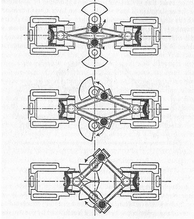

- Это патент на двигатель Льва. Придется покупать у него лицензию...🙂
Вот вам выпускавшийся серийно Ланчестер:
- сбалансирован в 0
- боковых давлений поршней нет
- не нужно синхронизации валов
- делается из стандартных запчастей
- при оппозитном расположении цилиндров рабочий процесс в цилиндрах попеременке (равномерность крутящего момента)
Посмотреть вложение 423571Посмотреть вложение 423572
