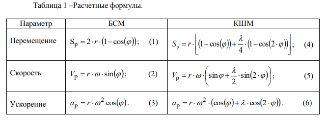

По диссертации Дворцова. Цитирую
В результате (рисунок 1) выявлена существенная разница величин ускорений, развиваемых поршнем во время движения. Согласно полученным данным максимальная нагрузка от инерции поступательно движущихся масс на коренную шейку коленчатого вала в КШМ будет выше на 23-30% по сравнению с БСМ. Это делается при предположении что поршень + "присоединённая масса шатуна" = массе 2 поршней + штока с ползунами БСМ, что мягко говоря неправда. Да ускорение у шатунного в одной точке на 23....27% больше, в другой на тот же % меньше.
Бесшатунная "елда" весит по самым оптимистичным прикидкам раза в 4 тяжелее поршня.
В итоге на тех же оборотах БСМ получим инерционную нагрузку на шейку минимум в (4/1.25) = 3.2 раза больше чем у шатунника.
Важно значение максимального ускорения, а не в разных точках. Есть точки где оно равно 0, но это ни о чем не говорит. Ноль есть во всех законах возвратно-поступательного движения.
Масса двух поршней со штоком и ползуном как правило меньше массы двух поршней с двумя шатунами. Кроме того, два поршня противоположных цилиндров на одном штоке частично взаимно компенсируют нагрузку от газов, которая алгебраически складываясь с инерционными уменьшает нагрузку на штоковые шейки в 2-2,5раза. У С.С.Баландина в книге есть графики, показывающие их изменение в сравнении с другими двигателями.
