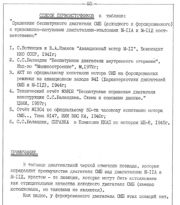

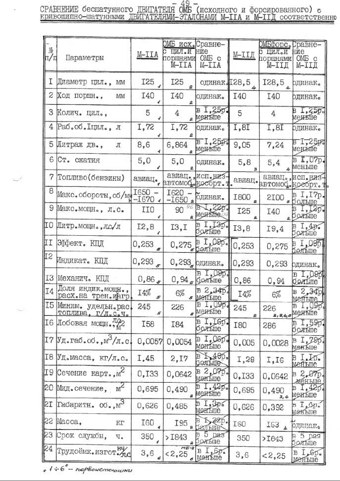

Фальсификации постоянно идут с вашей стороны. У С.С. Баландина в книге на стр.39, вырезку из которой я здесь вставлял недавно, говорится о том, что ОМБ отработал 1843 часа без замены деталей. Но это не значит отсутствие износа. И никто здесь не говорил, что "там нет абсолютно никакого износа". Отработанные часы ОМБ оказались фактическим ресурсом до ремонта, хотя ЦПГ по уровню износа еще оставалась работоспособной. Двигатель отремонтировали, поставили ЦПГ большего диаметра 128,5мм вместо 125мм и до 1944г. продолжили испытания на форсированных режимах. Данные в таблицах ниже.

Как видно у форсированного двигателя ОМБ этих позиций нет!
Поражает насколько (в 1,59 раз) лобовая мощность ОМБ больше, чем у М - 11Д. Вот реальные документы и факты, а не бредни на Дзинь - канале... 🙂

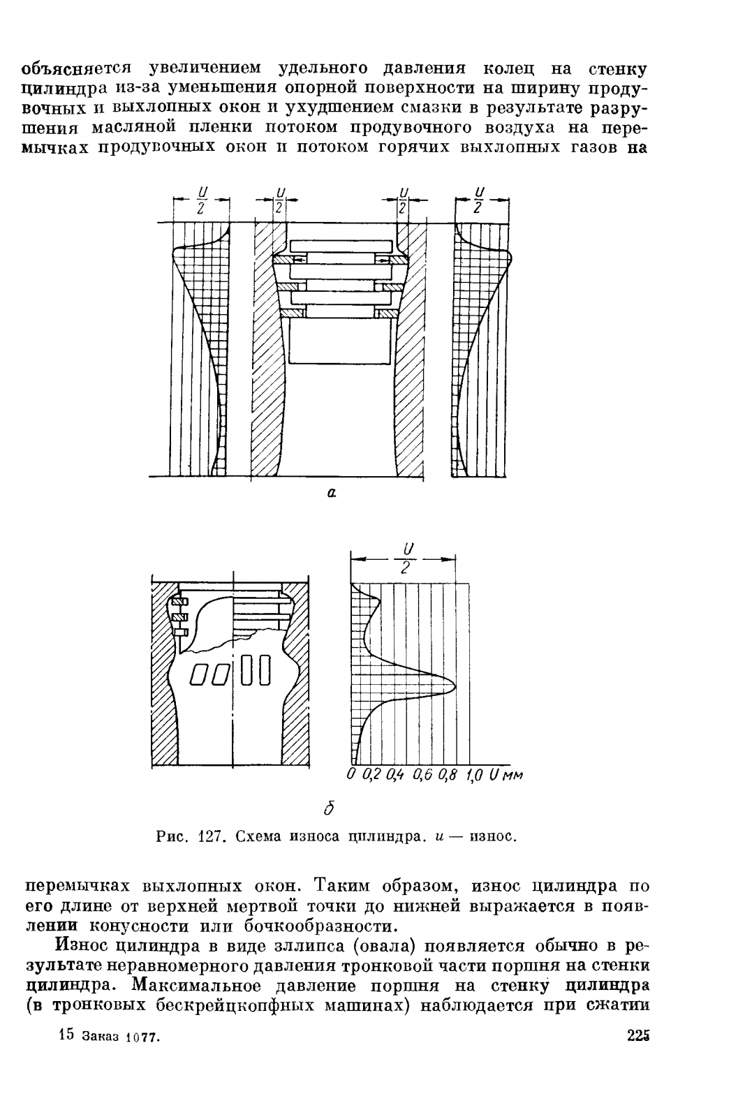

Любой моторист скажет, что износ цилиндра - от колец. И овальность в износе... почему-то тоже от колец. В приложенном рисунке овальность в верхней части цилиндра определенно на это указывает - ступенька износа.
И еще рекомендую запомнить, а лучше запишите, что поршневые кольца обладают пружинными свойствами, и каждый раз опускаясь по зеркалу цилиндров они равномерно по всей длине окружности (независимо есть там овальность или её нет) снимают, раз за разом, с него "стружку", хоть и нано, но стружку. Констатация того, что у Баландина в испытанном им на 1843 часовом марафоне-цилиндре, нет абсолютно никакого износа, говорит лишь о фальсификации проведенных им испытаний. Износ там быть обязан.
А никто и не говорит о "0" износе. Износ есть, но он значительно меньше - чуть меньше, чем на полтора порядка - в 46 раз (кто-то чуть раньше подсчитал по данным по ресурсу, представленные С.Баландиным и подтверждены в свое время д.т.н. Ю.Г. Бехли (ЦИАМ). ), чем в тронковом КШМ. Похожий эффект огромного снижения износа наблюдается в крейцкопфных КШМ двигателях, но сравнительные данные НЕВОЗМОЖНО представить, т.к. это судовые двигатели огромной размерности и тронковых ДВС с такими же ЦПГ просто НЕ СУЩЕСТВУЕТ.
Поэтому повторю - Ваши слова справедливы ТОЛЬКО для ТРОНКОВОГО КШМ.
